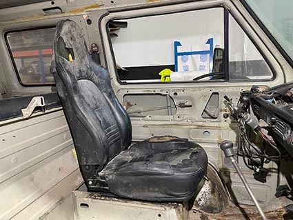

Para poder colocar el cuadro de instrumentos del coche lo mejor orientado posible, he tenido que adelantar un paso que pensaba dejar para más adelante.
Y el paso es colocar los asientos que llevará para contar con la altura de ese nuevo asiento y que el cuadro se vea bien enfrentado.

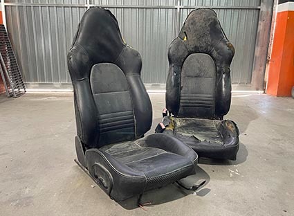

Los asientos elegidos son los del Porsche donante de los frenos ya que son casi idénticos en altura a los originales.
Estos son los asientos, la tapicería esta mal pero no me preocupa ya que se va a retapizar la furgo completa.

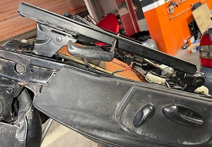

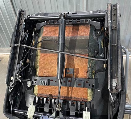

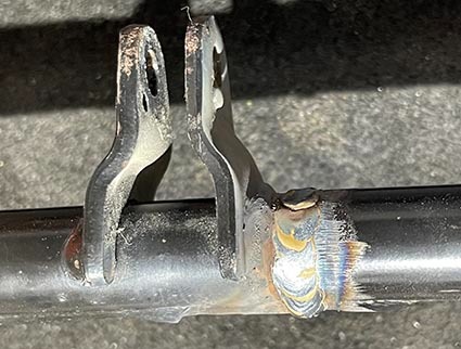

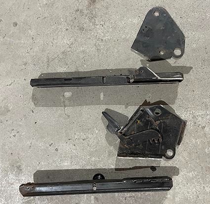

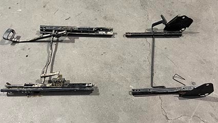

La idea es desmontar las guías del coche y colocar las guías de la furgo, ya que las dos van atornilladas a la estructura del asiento casi de la misma forma.
A la izquierda la guía del coche y a la derecha la de la furgo.

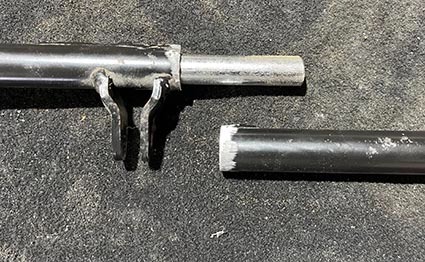

A las guías de la furgo le corté lo que no me hace falta.

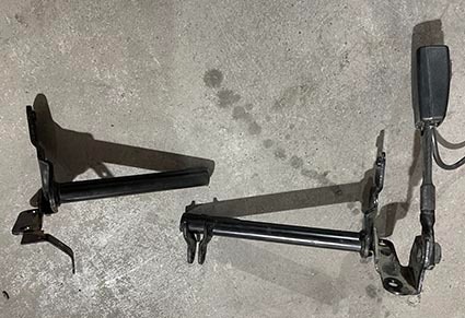

Y a la estructura en la parte trasera del asiento hay que encogerla 15mm.

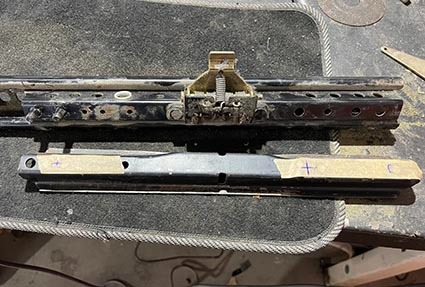

Modificar un par de agujeros en las guías de la furgo y...
Así quedan las guías ya atornilladas al asiento, le he adaptado el bloqueo para la corredera de longitud original colocada del revés, el asiento se regula ahora en altura con ese amortiguador hidráulico y el respaldo se mueve eléctricamente.
