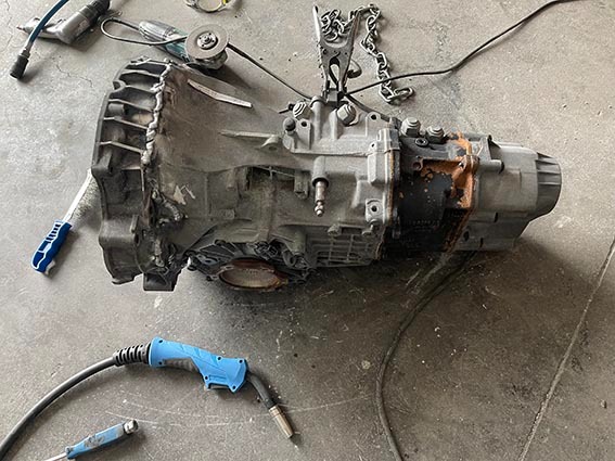

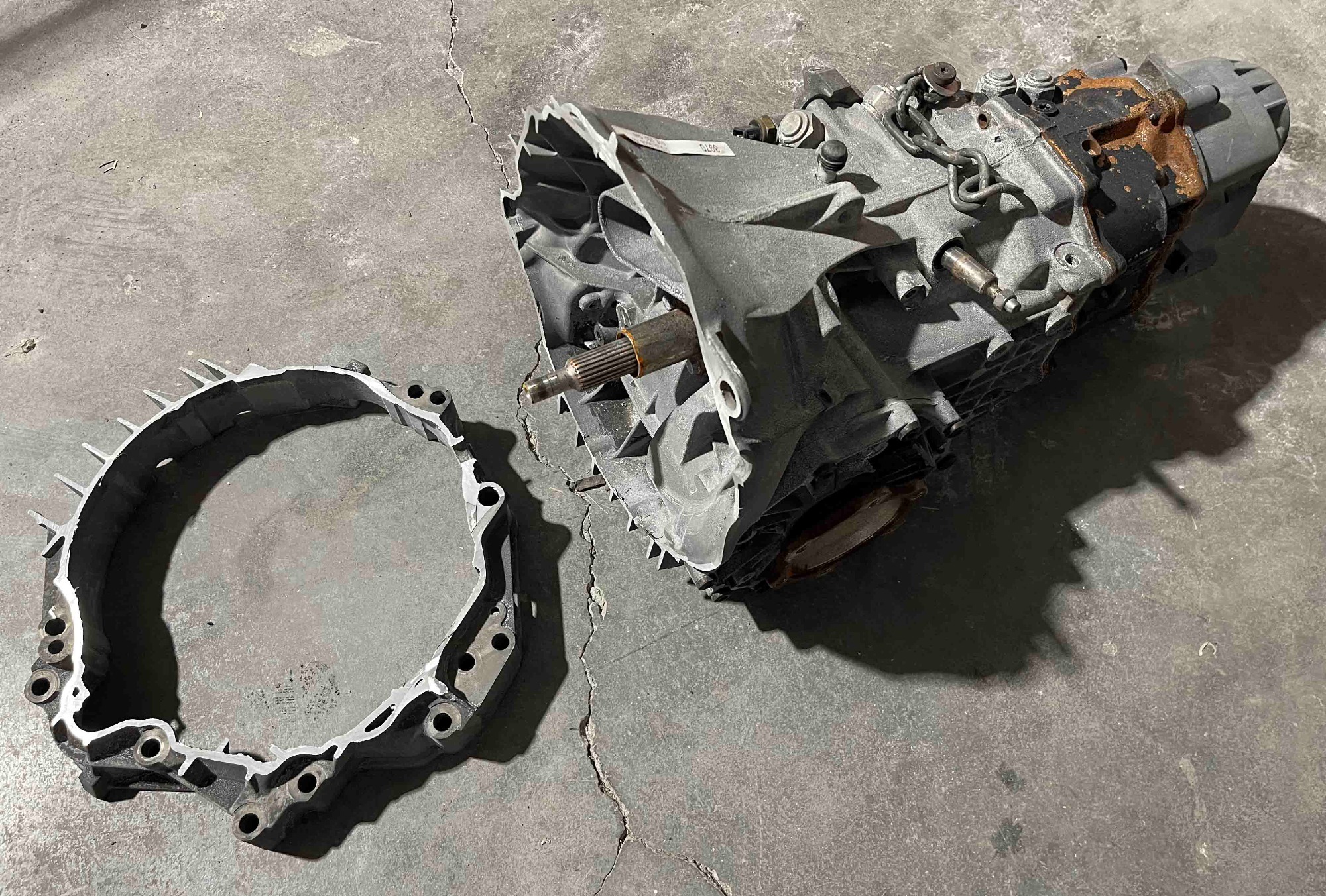

Esta mañana le he echado un rato a la caja, se que hay anillos de adaptación, pero a mi me gusta mas la idea de cortar el envolvente y soldarlo en su nueva posición...
Ya esta cortada y en estos días la preparare para soldadura.

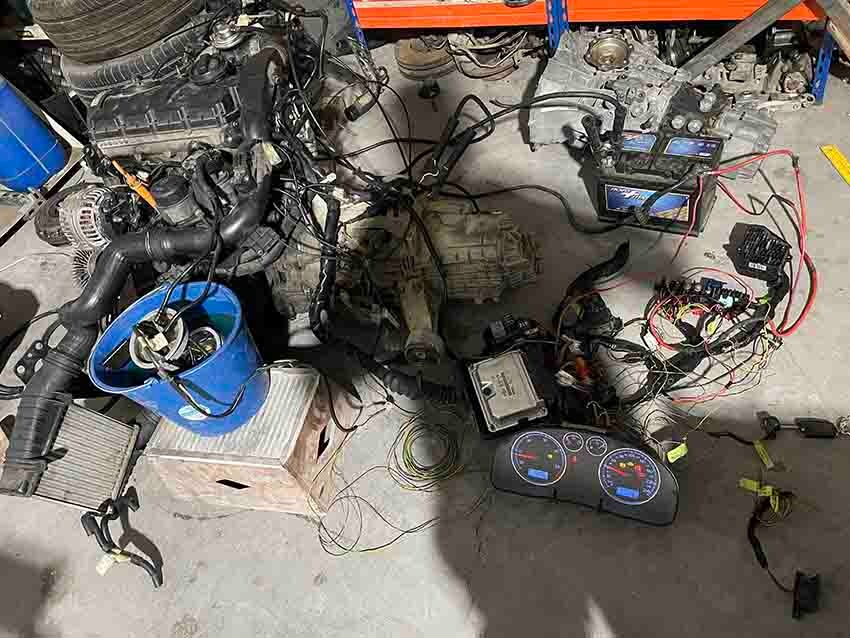

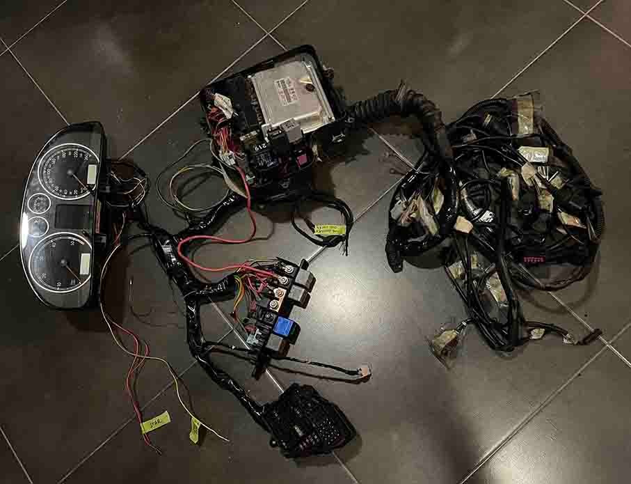

Hola de nuevo, después de un par de noches entretenido en casa ya esta listo el circuito eléctrico, simplificado al máximo, con lo justo para hacer funcionar el motor y el cuadro...
Mañana prueba de arranque y si todo va como debe me lio con la mecánica...

Phoenixtoledo
Bueno, ese arnés ya tiene mejor pinta jajajaja. Enhorabuena

Esta tarde hice prueba del cuadro y el motor con el cableado simplificado  y bueno... Todo bien,  tan solo eliminar algunos testigos del cuadro para dejarlo todo perfec y ya seguimos con la mecánica...

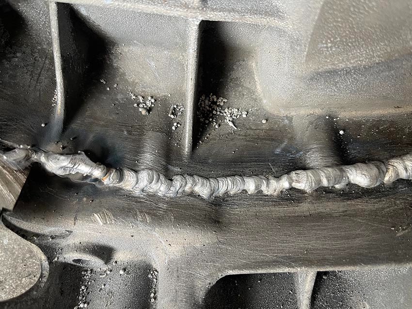

Señores ya esta la caja nuevamente soldada, Esta mañana le he echado un rato y ya solo falta maquillar un poco...
Ahí van unas fotillos de la soldadura de aluminio

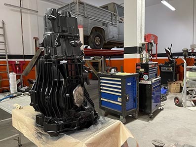

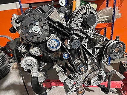

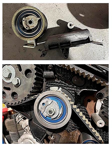

Hola de nuevo, después de unos días de limpieza del motor ya le he cambiado la distribución y bomba de agua, en la primera y segunda foto veréis dos tensores de distribución distintos.
Bien, el primero es el original de este motor que es un AWX, pero no me gusta ese sistema de tensado, así que lo he montado con la distribución de un motor parecido código AVF (Segunda foto).
Y en la tercera foto la distribución ya montada. Mañana más  ;D .

Hoy, después de pulir un poco las soldaduras, sobre todo por el interior del envolvente para que no roce con el bimasa, un poco de pintura exterior y ya esta acabado el trabajo de soldadura, lo siguiente es colocarla en el motor y colocar los adaptadores de los palieres y el nuevo sistema de respiradero.
