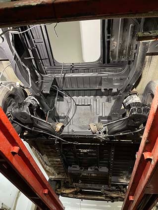

En estos días pocas novedades, Ya He desmontado casi todo por los bajos, motor, cunas de motor, tubos de calefacción y radiador, el propio radiador y los cables que no voy a necesitar como el de acelerador, el del cuenta km, el del aire y alguno eléctrico que no necesito también.
Mañana toca lavado y desengrasado de bajos y cuando este seco, una buena capa de antigravilla y hecho esto a montar ya en firme toda la mecánica y electronica... Iré poniendo fotos de todo el lio ;)  ;)

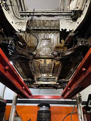

Esta tarde se han quedado los bajos desengrasados y lavados,,,
Todo listo para poner antigravilla y montar todo bien limpito  .baba  .baba  .baba

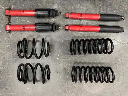

Esta tarde me he liado ya con el antigravilla pero con 4 botes de litro me he quedado corto, mañana pediré más,
por ahora así va.
También he limpiado y revisado la suspensión que llevará procedente de una Last Edition, unos 4,5cm mas baja.

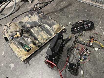

Y por ultimo mirando como hibridar el aforador de gasoil del coche con el de la furgo, he conectado el de la furgo a la instalación y el cuadro del coche pero no va fino, así que tengo que poner el del coche en el aforador de la furgo... Ya se me ocurrirá algo  .malabares  .malabares

Qué curioso; los alicates de crimpar terminales negra con el mango verde que tienes sobre el depósito, tengo la misma desde hace años
Ni duermo pensando en cómo hacer cada cosa pendiente y los alicates 30 años ya conmigo no te digo nada  .meparto  .meparto  .meparto

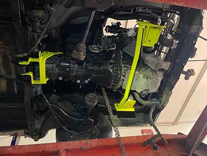

Bueno chavales, con esta foto de como queda el motor en sus nuevos soportes os deseo unas felices fiestas a todos...

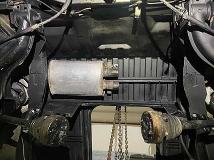

manuel gil lozano
Como me sobra espacio entre la caja de cambios y la zona de carga y aprovechando que la Doka tiene un doble fondo en esa zona de carga, voy a usar ese hueco para colocar el silenciador intermedio del donante y lo colocare a la derecha.
Ya que la entrada y la salida de escape las tiene en el mismo sitio me viene de lujo ahí, lo que tengo es una duda con el tema temperatura, creo que le pondré el aluminio reflectante del donante también
