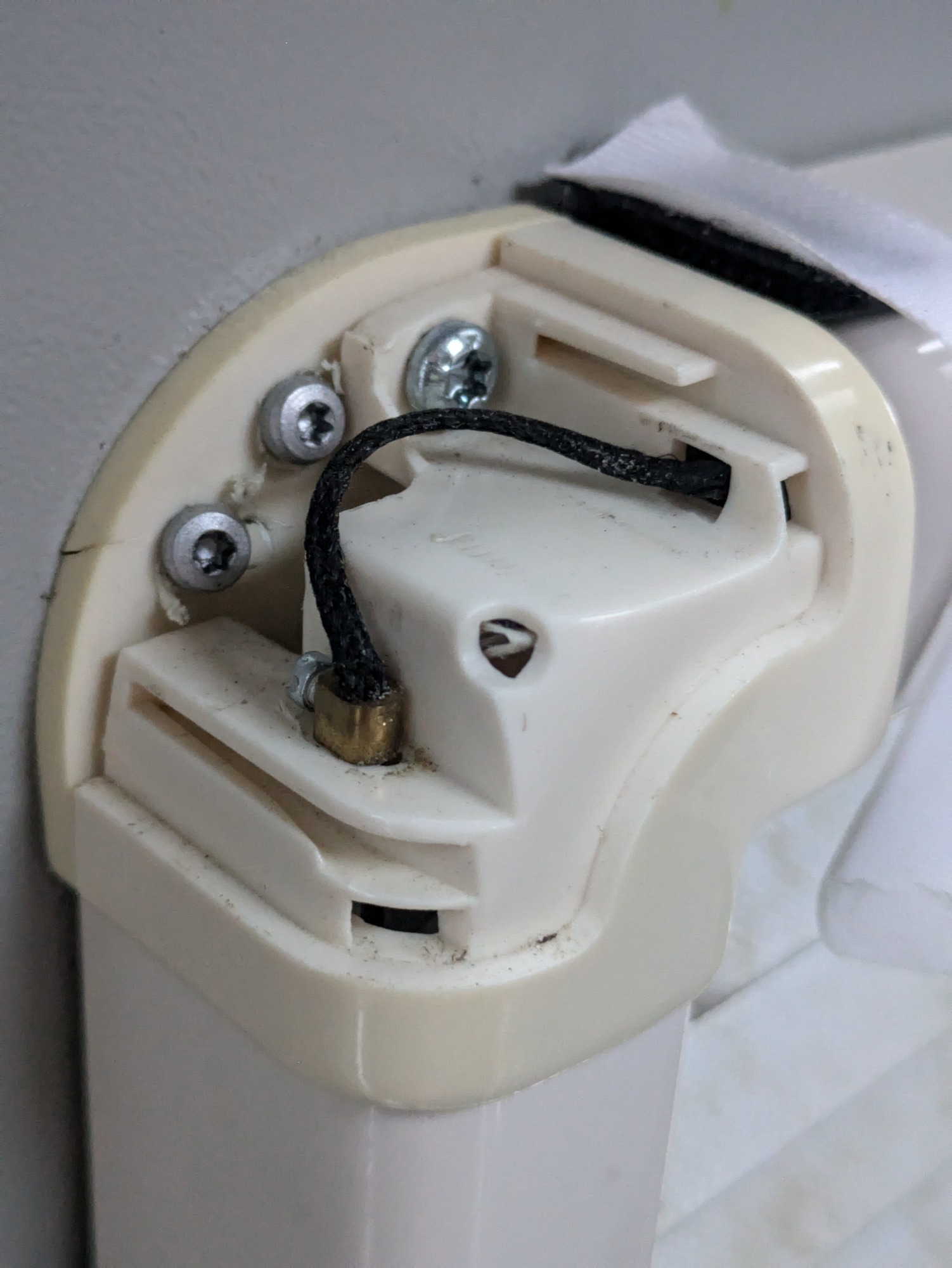

He revisado las esquinas de la ventana y ni rastro de muelle... seguramente se encuentra en alguna parte interna de la ventana....
Esto es lo que veo al desmontar la esquina de la ventana .... ni rastro de algun tipo de tornillo que permita dar fuerza al muelle ...

El sistema es el mismo que lleva la mosquitera de la puerta corredera. Tienes que aflojar el tornillo de la presilla metálica, tensar un poco la cuerda y volver a apretar el tornillo.
Yo sigo opinando que el oscurecedor va abajo. Piensa que en la visión que tiene alguien desde fuera cuando está el oscurecedor por ejemplo a la mitad, si está montado desde abajo o desde arriba. Si finalmente te decides a desmontarlos, tendrás que quitar los tres tornillos. El más grande es el que está en el hueco original, los otros dos desconozco por qué los han puesto.

Os comento. En este tipo de oscurecedores, para dar resistencia a la cortina o a la mosquitera, basta con aumentar la tensión del cable guia por el lado opuesto.
Para hacerlo, solo hay que aflojar el pequeño tornillo, estirar un poco el cable para dar tensión y volver a fijar el tornillo.
En mi caso, que tengo el oscurecedor en la parte superior, he tenido que dar tensión por la parte baja de la ventana (en las esquinas donde se recoje la mosquitera). Fácil y efectivo.
