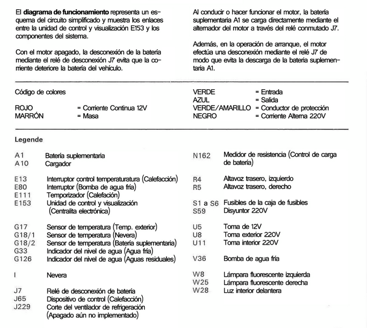

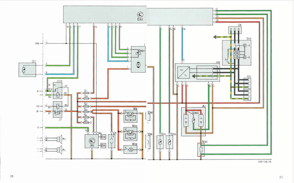

He conseguido este esquema para California T4 1991, entiendo que es el mismo que California T4 1996/2003.
La alternativa más fácil para mi idea parece que no va a funcionar: toma externa (U8) está conectada directamente con enchufe interior (U11) pero también por el cargador (A10),
Viendo que cableado pasa antes por el disyuntor (S59) que por el cargador, ¿se explica entonces que desde la toma externa solo salga este cable con un conector? (no he podido comprobar si sigue hasta disyuntor o se queda en el cargador)
Viendo ésto, se podría poner el interruptor? Dónde lo pondríais?

Tras hablar con algún compañero de trabajo bastante entendido en el tema, confirma lo que has puesto, necesitaríamos un elemento que nos proteja, sobre todo, la instalación del cargador de baterías y el inversor; porque si tenemos alimentación a 220V exterior y hemos hecho esta conexión para alimentar la toma también desde el inversor es probable que la corriente nos machaque algún elemento del dispositivo que no nos está alimentando en ese momento.
Creo que serían necesarios dos interruptores para proteger tanto el inversor como el cargador de baterías. Quizá un relé podría hacer este trabajo pero me pierdo en el tema relés.

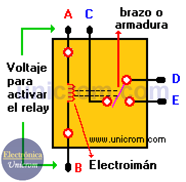

Jejeje no es fácil, pero poco a poco se van aclarando conceptos y cada vez se entera uno más del tema. Un relé es un dispositivo que cierra (o abre, normalmente cierra creo) un circuito eléctrico a través de la excitación (alimentación eléctrica) de un electroimán interior que tiene. Es decir, hablando mal, pero claro, imaginemos que hay un circuito eléctrico, como el que enciende una bombilla, que está desconectado (abierto) por el relé (esto ocurre cuando el imán no está excitado, es decir, no está alimentado eléctricamente).
A este relé entran dos circuitos, el que alimenta la bombilla y el que alimenta al electroimán. Esta bobina va a conectar (cerrar) el circuito que alimenta a la bombilla cuando el electroimán, dentro del relé, reciba la corriente, que puede venir de un interruptor, de un sensor de temperatura, de presión... etc
La alimentación de la bombilla estará todo el rato activa, pero el relé hace de interruptor, el cual no se activa hasta que la parte del electroimán del relé reciba la señal, cerrando el circuito (conectándolo) y permitiendo llegar la corriente a la bombilla.
En la imagen, el relay es lo mismo que el relé. Cuando el electroimán recibe la energía (la corriente, el voltaje, la electricidad... se puede llamar de muchas formas), tira del interruptor rosa, cerrando (conectado) los puntos D y C de la imagen, y cuando el electroimán deja de recibir energía, pasa a abrirse (desconectar) los puntos D y C. En este caso, imagina que tu circuito pasa por D y C. Cuando el electroimán se desactiva, el interruptor descansa en los puntos D y E, donde no tendríamos nada conectado.
Bueno, espero que te haya, al menos, aclarado un poco algo.

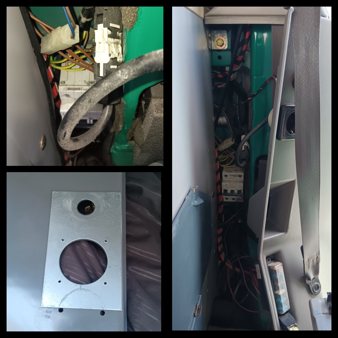

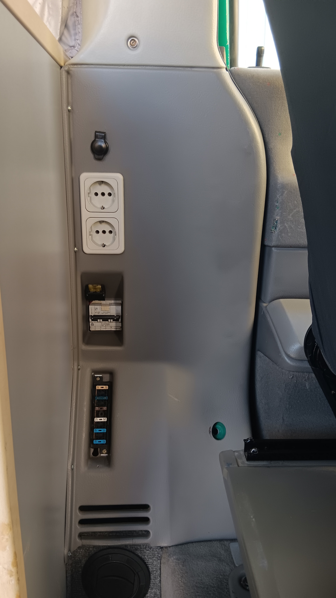

Al final he elegido poner 2 enchufes en vez del desconectador porque como he puesto batería de litio, he quitado el cargador original y no he "instalado" uno para litio sino que lo llevo aparte. Al poner 2 enchufes puedo enchufar la furgo al externo y así desde dentro tener enchufado el cargador.
Como otros bricos, más fácil de lo que parece, incluso con el respeto que dan las cosas de electricidad.
Busqué enchufes negros pero el marco que encontraba era bastante grande y no me convencía como quedaba. En una tienda de camping de toda la vida, tenían enchufes del mismo tamaño que el original, y aunque no tenían negros cogí estos grises (parece blancos), con marco doble, y no me disgusta para nada como queda.
Al lío. Destornillar el cinto y los 5 tornillos del panel y poco a poco irlo separando. No quitarlo con fuerza porque hay que ir soltando los conectores del mechero, del enchufe y de los fusibles. He hecho una marca en los conectores para después colocarlos en el mismo orden.
Hacer un agujero para el nuevo enchufe en el panel (tomar la placa como modelo) y en parte de la placa metálica para que agarren mejor los tornillos del enchufe. Los 2 tornillos de la parte de arriba del nuevo enchufe ya quedan en la placa metálica, así que no he puesto nada más en los de abajo.
Y ya está, conectar un enchufe al mismo conector que ya había y el otro al cable que por detrás el mueble viene del inversor.
P--or ahora, no he puesto interruptor o fusible, lo pensaré.
