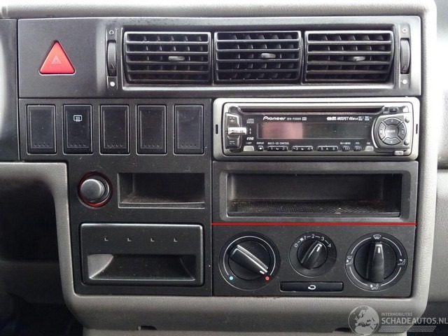

Lo primero ha sido desmontar la zona donde estaba la radio y los controles de la calefacción y cortar con mucho cuidado el plástico exterior, para separar la "caja", hueco o como queramos llamarle del de los propios mandos. Con una sierra y algo de cuidado no es problema.
este no es mi salpicadero, pero es igual a este.

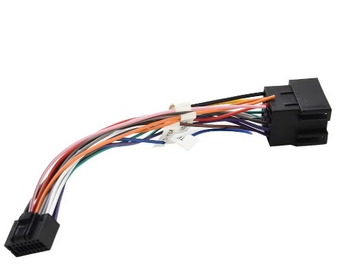

Una vez en mis manos, me di cuenta de que las conexiones del cablerío, no son DIN, con su dos conectores habituales, sino que montan un conector único para alimentación y salida del sonido, de 16 pines, nada que Ali no solucione por 3 euros.

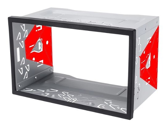

Lo siguiente, comprar un chasis o jaula 2din para el hueco y adaptarla, cortando los laterales, para darle forma y que se adaptase al hueco salvando el travesaño.
El resto, sencillo, pinchar el adaptador DIN/16 pines a la radio y los conectores de la instalación de la furgo, la antena GPS, la antena de radio y la entrada de la cámara trasera (que ya había montado hace tiempo), colocar la radio en la jaula y poner el marquito de plástico que trae para que quede al ras del salpicadero y listo.

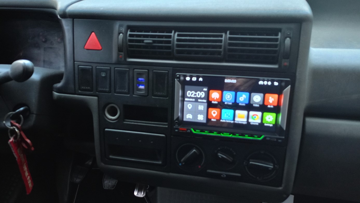

Este es el resultado final.

Yo la compré en Ali y ahora ya no existe ese modelo, pero cualquiera sirve, solo hay que asegurarse de que sea standard 2DIN (que será de 7 pulgadas, o como mucho de 7.4) que el fondo sea menor de 6 cm y si es posible que traiga el mazo de cables para adaptar de DIN (el que tiene la furgo) a la conexion del equipo que, generalmente, en las radios Android, es un único conector de 16 pines.

Los puertos usb también proceden de la tienda china. Si buscas "boton usb transporter t4" (o del modelo que te interese) te saldrán varios, con la iluminación en rojo o azul, para elegir en función de la iluminación de tu salpicadero.
Los puedes encontrar desde unos 7-8€. Vienen con unos 20 cm de cable y ya incluyen la electrónica para bajar de 12 a 5v, con lo que te evitas tener que andar haciendo inventos, soldaduras y adaptaciones; los conectas a un positivo bajo llave y listo, encajan perfetos en el hueco del los interruptores.
