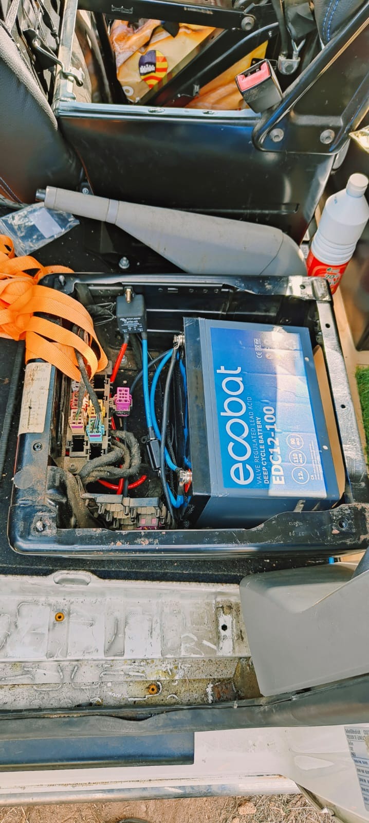

Saludos,
Estoy camperizando la furgo y me he encontrado con esto debajo del asiento del conductor.
Todos tenéis esta barra aquí?
Desde aquí hasta el otro lado hace 35 por lo que entiendo que cabe bien la bateria, pero me ha extrañado encontrarme este perfil ahí puesto.
Alguien me lo puede aclarar.
Muchas gracias

Hola windymarker, efectivamente lo debemos de tener todos, pues es la chapa que hay que cortar para poder montar tumbada la batería Ultracell  de 100 ah. Este invierno me tocará hacerlo a mí. No entiendo muy bien para que es, pues según he visto la batería que llevamos las calis, de 80 ah no toca en ese refuerzo. Un saludo

la agm de 80 ah entra sin problema, pero muchos están cambiado a las que te comento, va tumbada y entra justa, cortando esa pletina. Ganas 20 ah de capacidad, y en el hueco del mueble no hay que hacer nada, con lo que cambiando las dos yo gano 40 ah de capacidad. Hay varios hilos sobre el tema, busca en el apartado de las Cali que lo encontrarás.

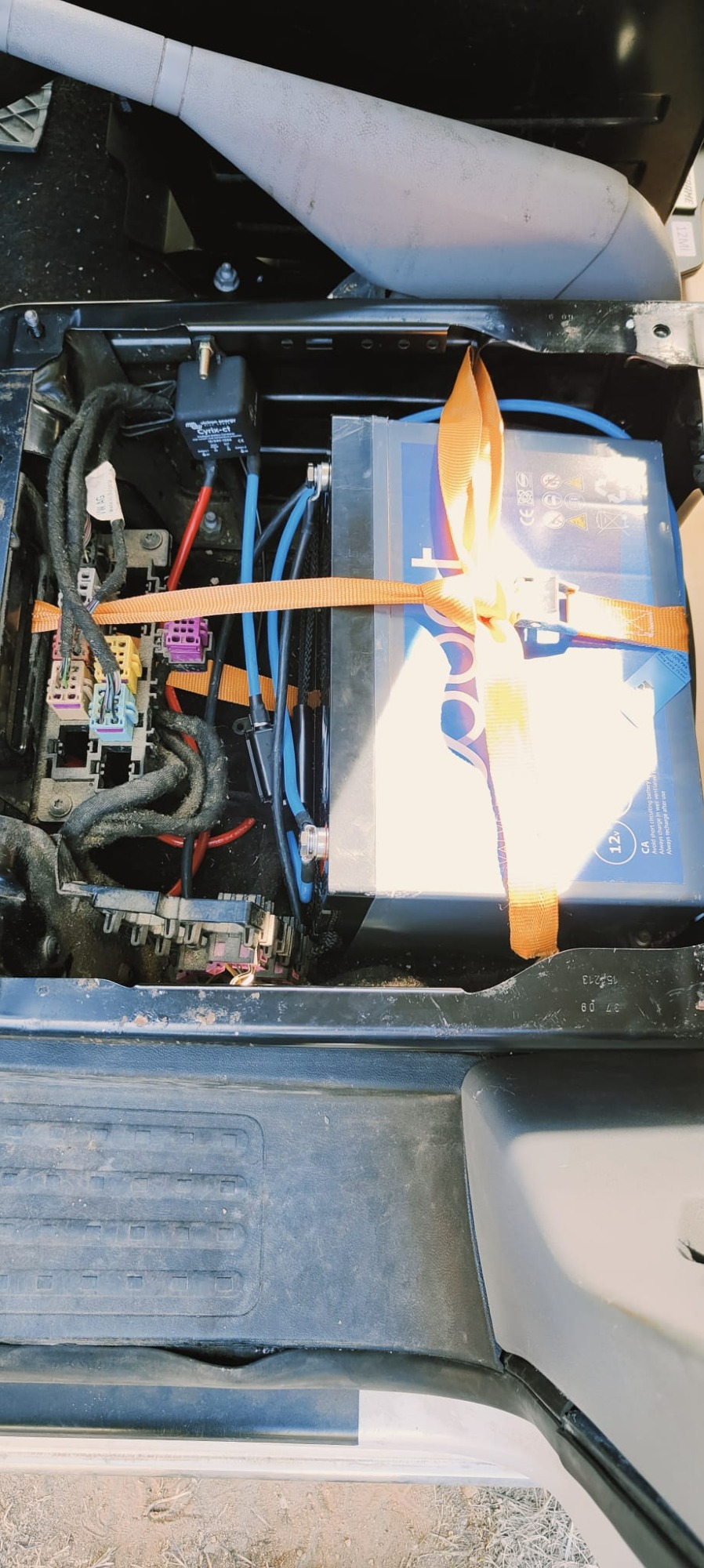

La batería que he comprado y he instalado es una ecobat, i me ha cabido perfectamente si quitar ese apendice de metal.
Atada con la cincha (aunque en la foto no se ve)
