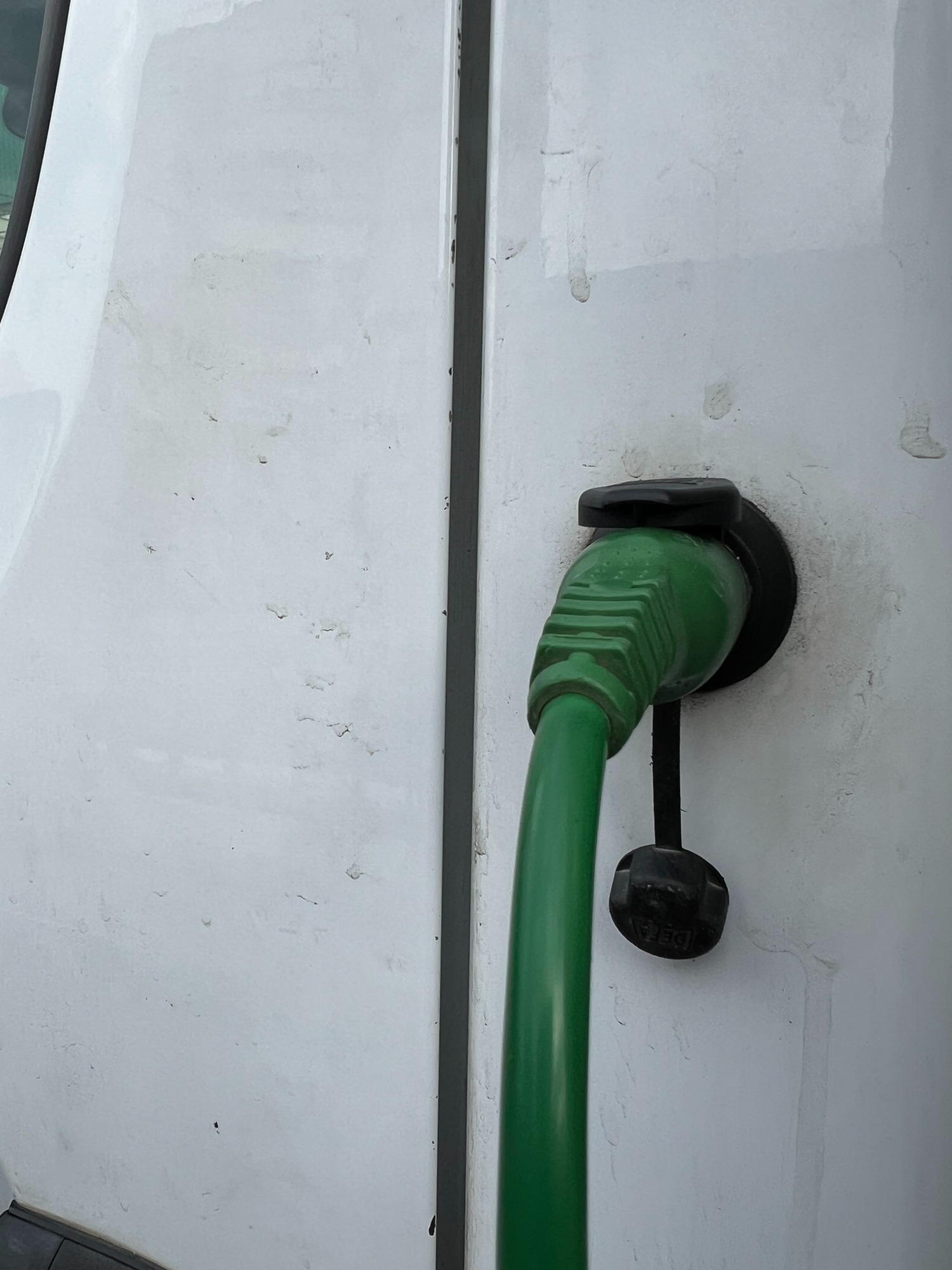

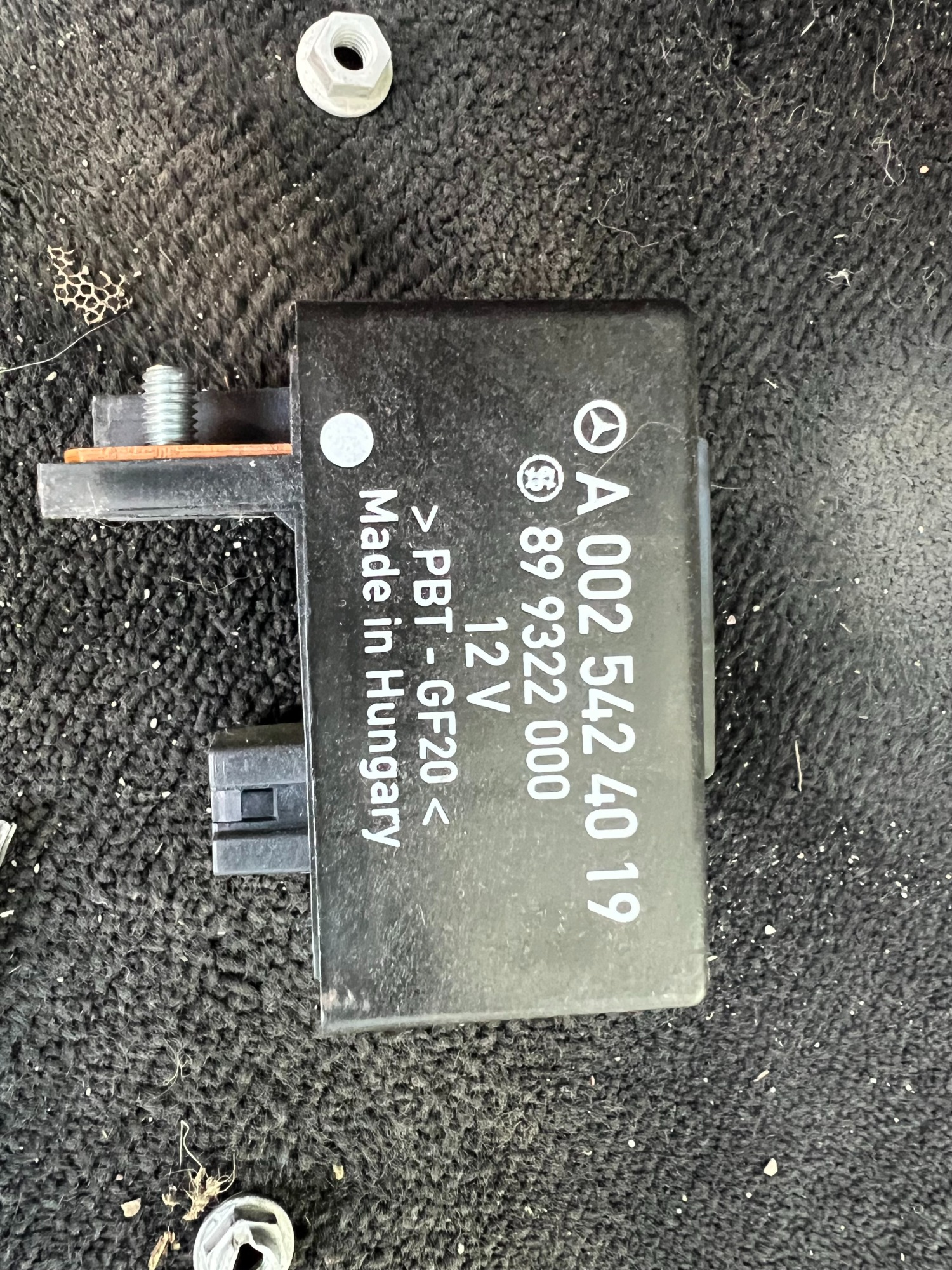

Hola, tengo una sprinter con bateria principal y secundaria de origen. Lleva un rele separador referencia A 002 542 40 19. Le puse una toma exterior de 220V plug Defa, que puedo enchufar en mi parking o en camping. A esta toma exterior le conecte un cargador de baterias. Me gustaria que se cargaran las dos baterias al enchufarme a 220V, pero me da problemas. Si lo conecto a la principal carga, si lo conecto a la secundaria no carga, dice que esta llena, y en la secundaria tengo enchufada una nevera. En teoria el rele que llevo montado de origen es un rele inteligente. Las baterias son dos gemelas de 100Ah y AGM. Este rele lo llevan varios modelos de Mercedes, sprinter, marco polo , vito, clase G.Tiro el rele de origen y le pongo un rele victron cyrix?

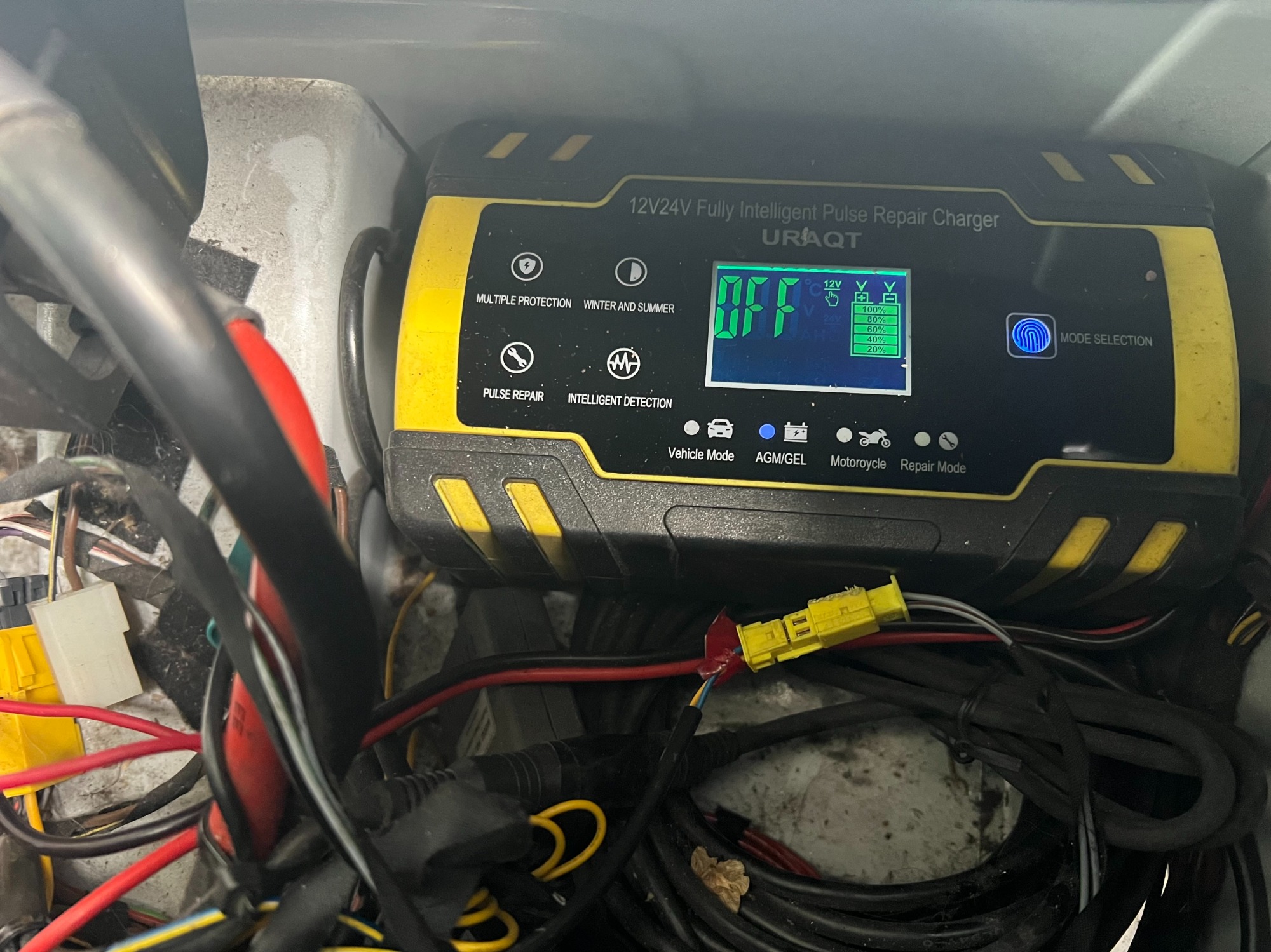

He estado haciendo pruebas y al conectar el cargador a la bateria principal, si carga. En la secundaria lo intenta pero a los 10 segundos se pone el cargador en OFF. Si desconecto los terminales pequeños del rele inteligente si carga la secundaria.

Perdon porque se vea sucia la toma de corriente de 220V
