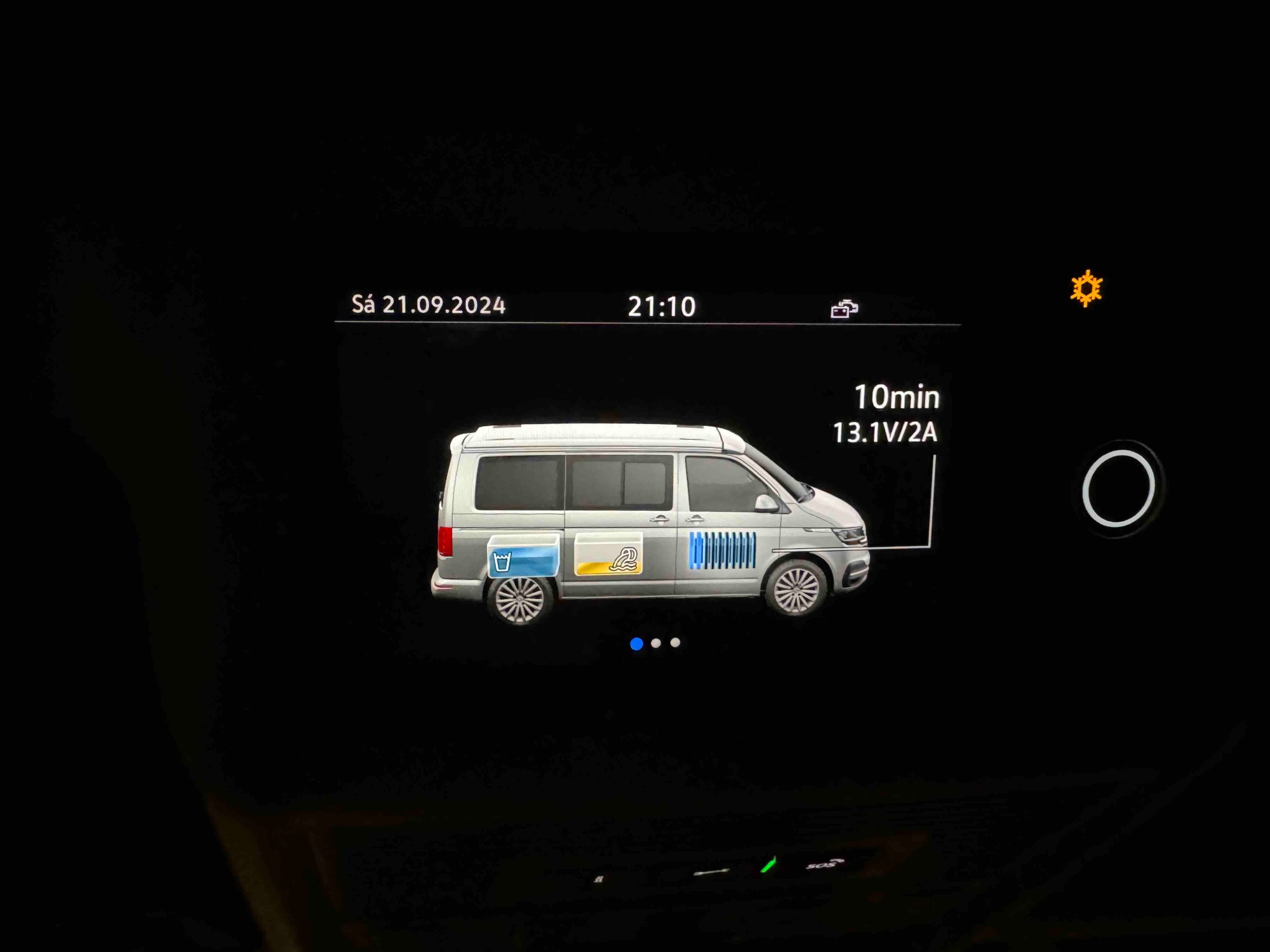

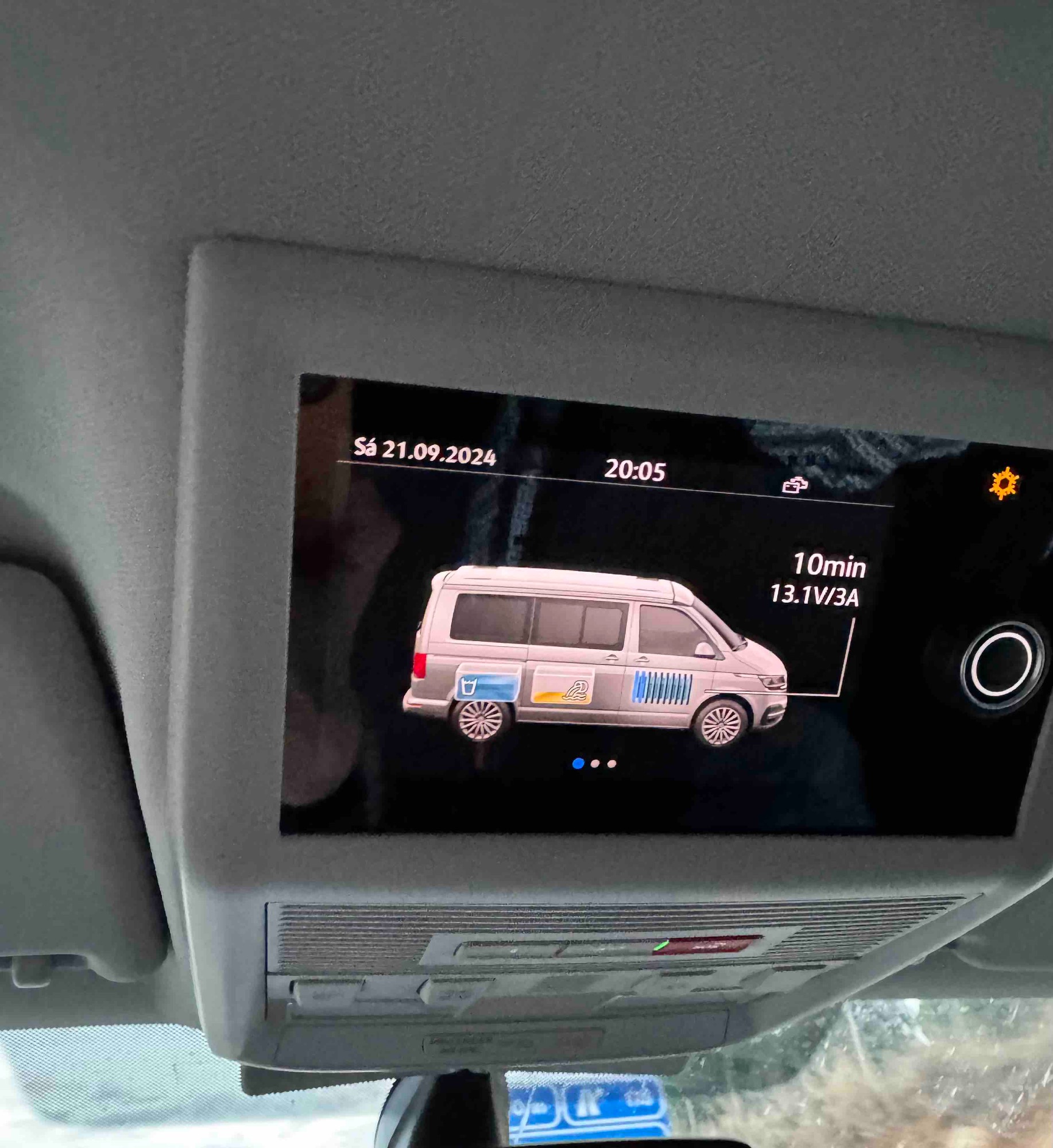

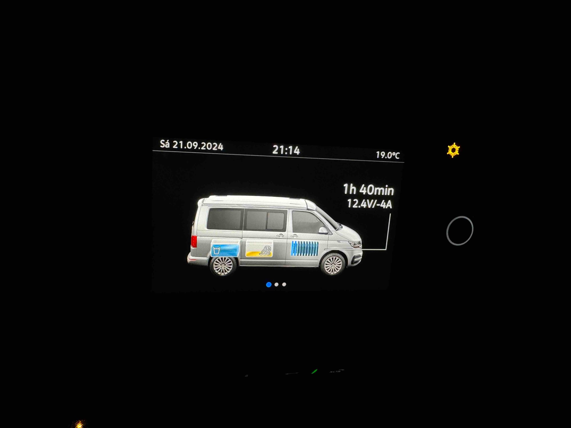

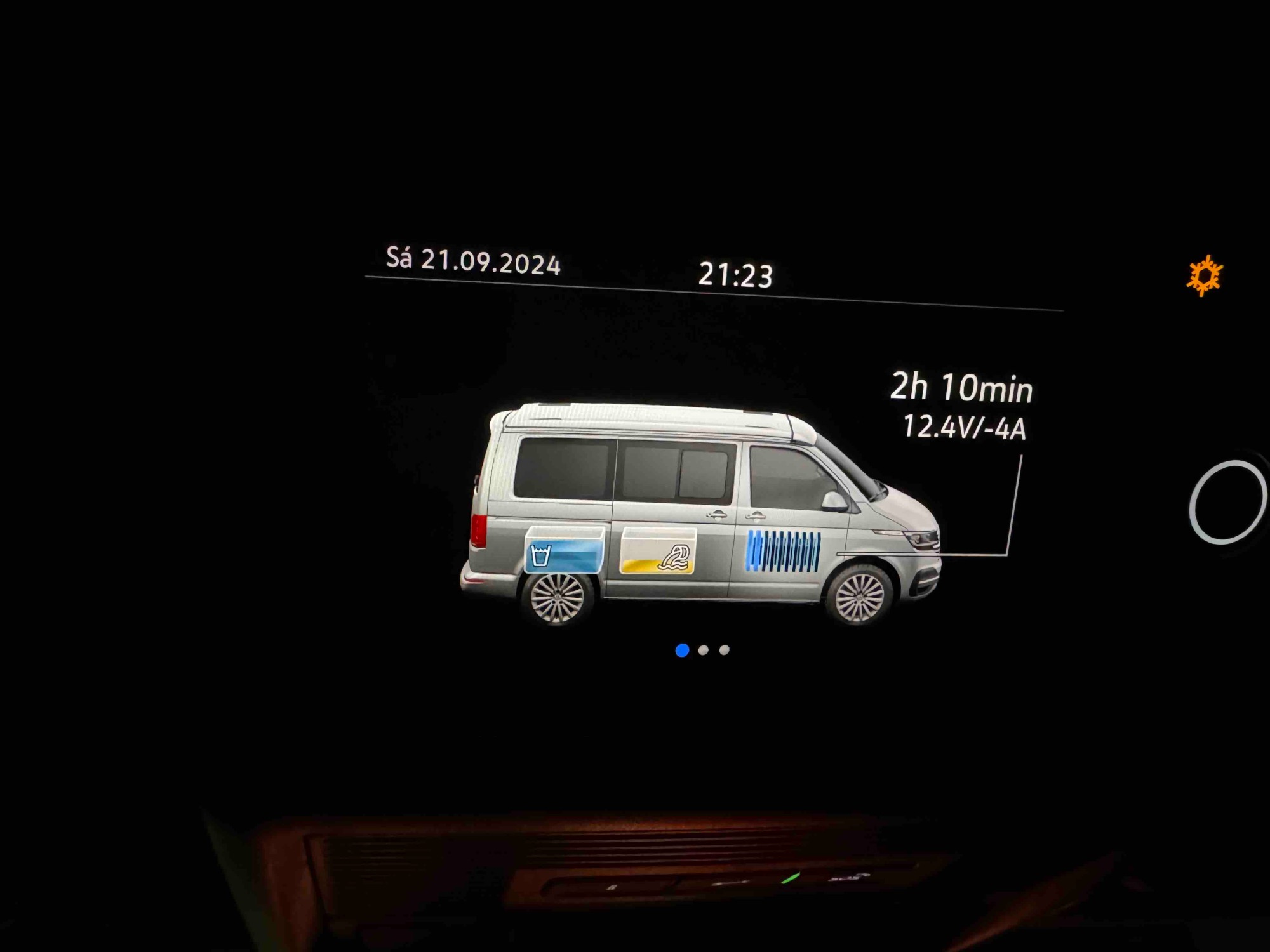

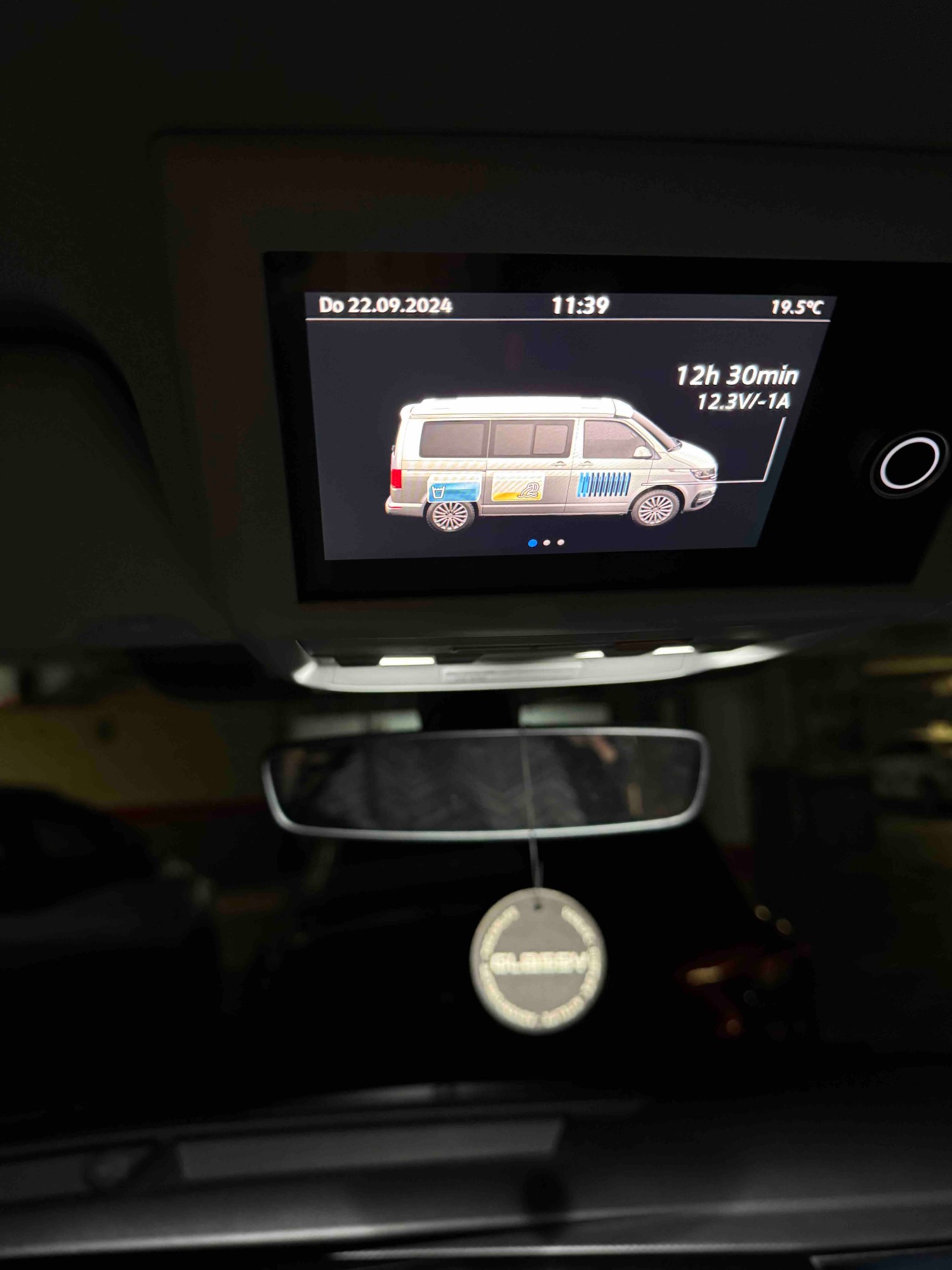

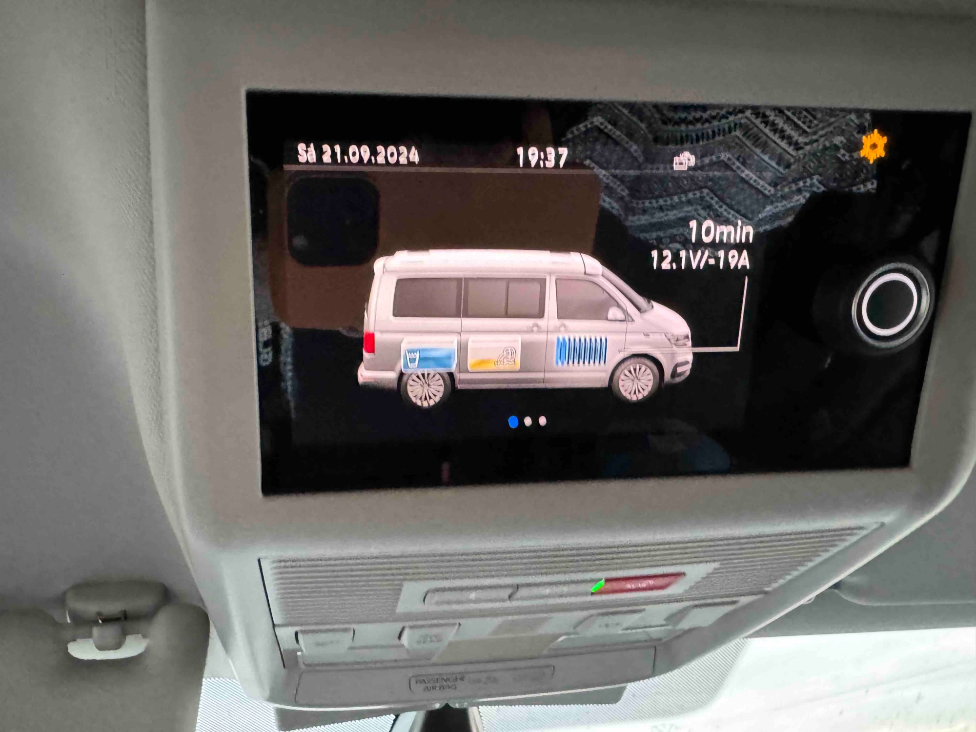

Siguiendo la experiencia de Kernevil me puse en contacto con Alemania y me dijeron que no podrían solucionarme el problema por ser otro país, que pasaban el caso a VW España, así que vuelta al punto de partida. Me han llamado hoy y les he actualizado las incidencias, que esta vez he documentado bien con fotos para aportar en taller.
1) Cada vez marca menos tiempo restante en la centralita, aunque lleve conduciendo horas o aunque ponga carga máxima. Ha llegado al punto de marcar 10 min. tras 4h de viaje y apagarse la nevera automáticamente.
2) Los voltajes que marca la pantalla en marcha son de 13.1-13.3V, con amperajes de 20-40A, con solo la nevera en funcionamiento (nivel 3). Al parar la furgo y quitar el contacto, y tras dejar un tiempo en reposo, se estabiliza en tiempo de minutos a pocas horas de duración (cada vez menos; antes 30h luego 25h, luego 16h, hace unas semanas 10-15h, ahora ya solo 1-2h) y máximos de 12.3-12.4V; a la mañana siguiente puede estar en 12.2-12V haciendo uso de algunas luces unas pocas horas de forma intermitente y con la nevera encendida, nada más.
3) Esto me pasa desde que me cambiaron la unidad de conectividad y llamada de emergencia que no funcionaba. Previamente marcaba 100% carga con la función de carga máxima y horas de >60h de duración, con descensos coherentes al uso y tiempo, asi como 12.7-13.1V de máximo.
Dejo fotos:

El lunes que viene la dejo de nuevo. He hecho prueba enchufando el cable a la red y "se carga" hasta 12.7V, el máximo que es capaz de marcar. Circulando marca hasta 13.1-13.2V. Pero tanto al quitar el cable como al detener el vehículo, inmediatamente cae a 12.3-12.4V y tras dejarla aparcada unas 4h solo con nevera a nivel 3 baja a 12.1-12.2V. Algo roba o consume o no deja que se cargue o se ha degradado en exceso por algún motivo. Otra historia es la estimación de los tiempos y las barras. En cualquiera de los supuestos marca mas de dos barras ni mas de 5h.
