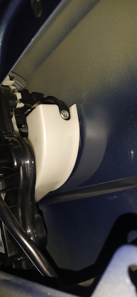

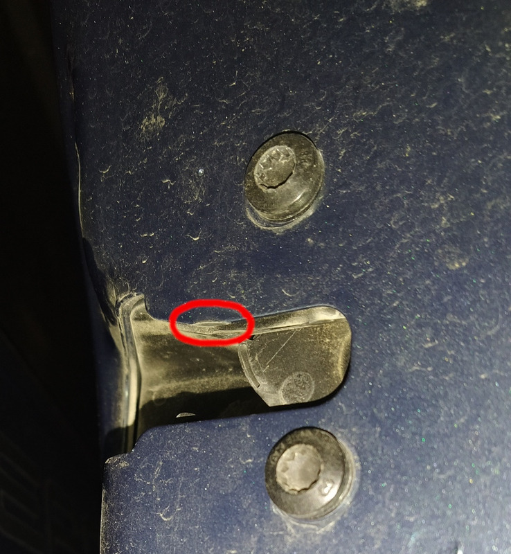

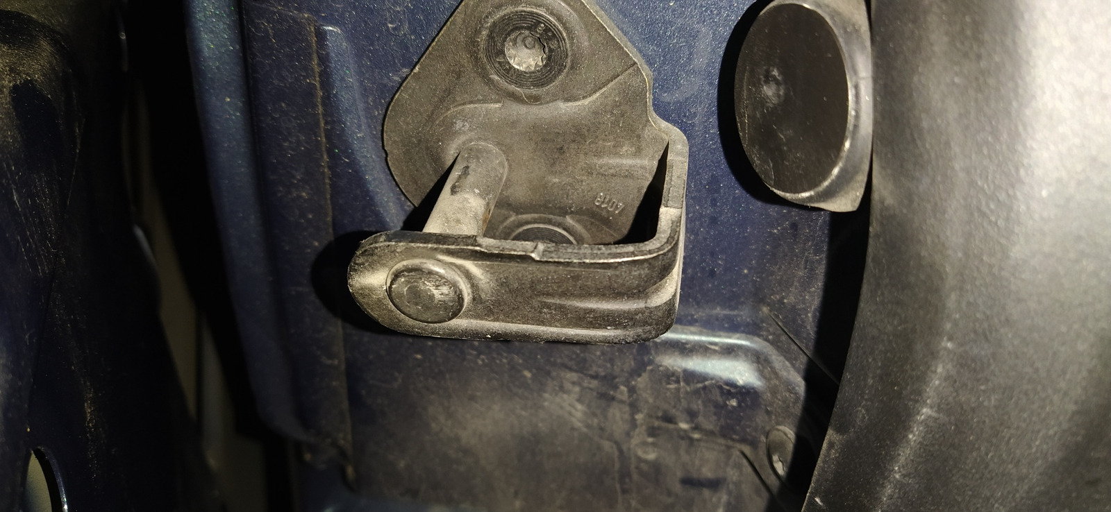

Os comento mi caso, desde hace tiempo la puerta iba cada vez más dura hasta que el otro día no abrió. Hubo que recurrir al "mágico" golpe en la cerradura al tiempo que se tira de la maneta para que abriese. El caso es que con la puerta abierta, si se cierra "a mano", es decir, moviendo el cierre con un destornillador, la maneta luego abre correctamente, por lo que es tema de cuando está anclado el cierre al chasis del coche.
Mirando bien esa pieza, veo que está un pelo desgastada, como que hubiese rozado la puerta contra el cierre. Y en el cierre se aprecia un poco de desgaste también. Todo esto me lleva a pensar que la puerta corredera se ha caído un poco o que se ha desgastado las arandelas de plástico que trae hasta hacer que caiga unos milímetros: lo justo para que roce. Se aprecia mal en la foto, pero sí se intuye un desgaste en ambas piezas.

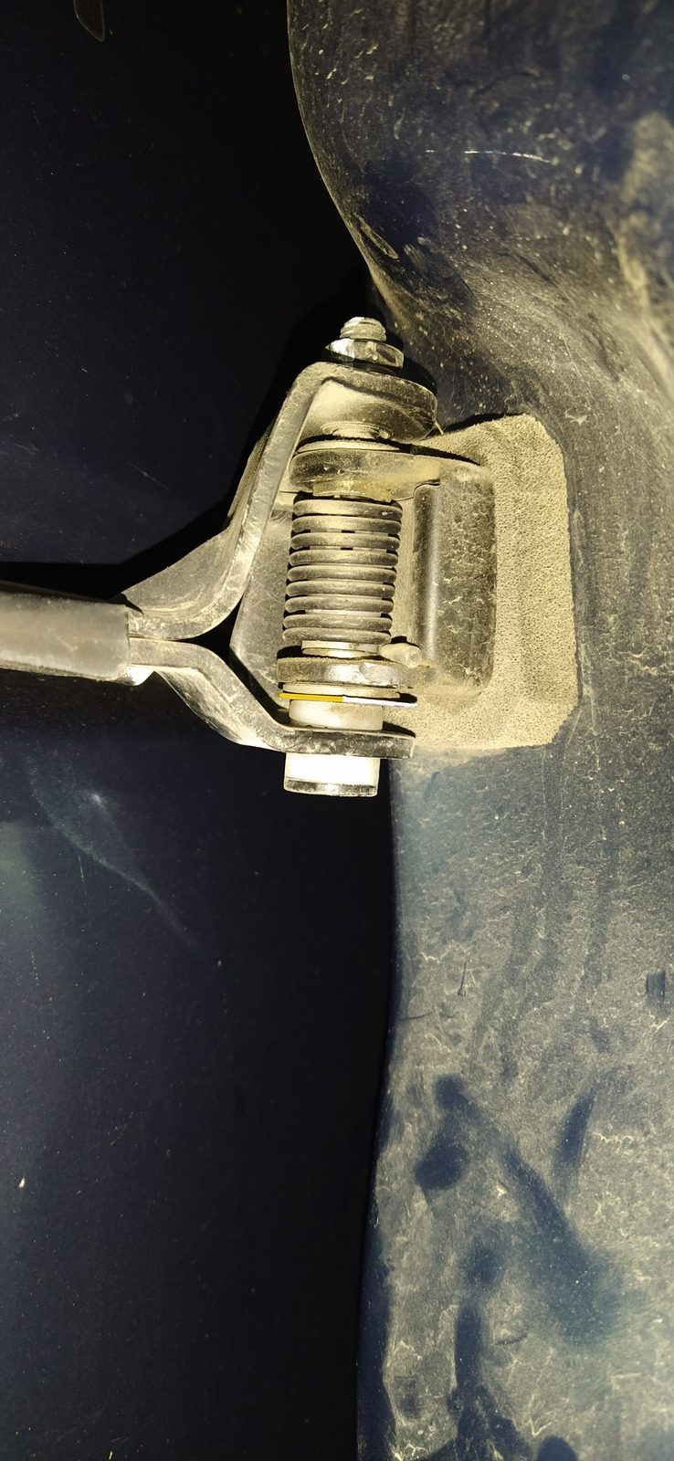

He probado a hacer una arandela casera con un trozo de tarjeta de crédito vieja como se ve en la foto (eso blanco y amarillo que hay en medio) y así sí que abre y cierra bien. Por lo pensé que se habría desgastado un poco las arandelas que trae que son de plástico/nylon.
Solución: en vez de poner una arandela, lo que hay que hacer es quitar/aflojar la tuerca que hace tope (color rojo en la foto), apretar con una llave torx el tornillo (color azul en la foto) y esto hace subir la puerta. Una vez subido a la altura correspondiente solo queda volver a apretar la tuerca. Espero os sirva.
Nota: lógicamente se debe calzar un poco la puerta para que esta no descanse sobre el tornillo sino sobre algún calzo que pongáis. Así podéis apretar el tornillo sin esfuerzo y hacer la regulación.

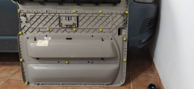

Antes de darme cuenta de esto he desmontado el panel lateral: en la T6.1 va fijado solo por grapas y salen a base de tirar... con un poco de suerte solo se cascan un par de ellas  .malabares Dejo foto por si queréis ver dónde están dichas grapas.

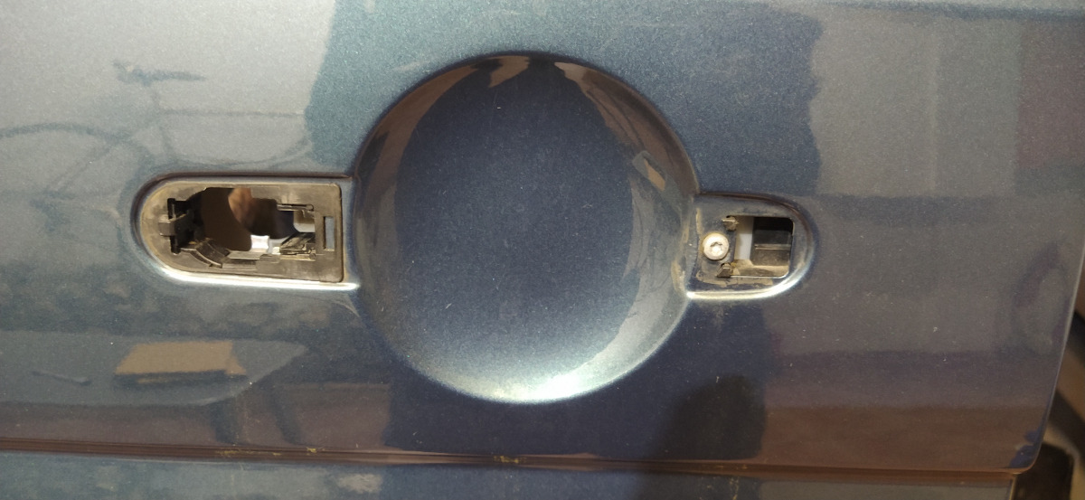

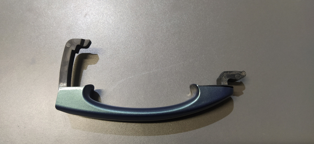

Por último, ¿vuestro tirador tiene mucha holgura y va muy duro? Es que me parece que es exagerada la holgura en el mío. Para ver el mecanismo lo que hice fue desmontar la maneta. Para desmontar la maneta lo que hay  que hacer es aflojar el tornillo que se ve por dentro.
Una vez aflojado ya se puede sacar la pieza que hace tope junto al tirador. Y quitando dicha pieza el tirador sale desplazando un poco a izquierda. No vi nada raro, así que engrasé un poco y volví a montar.
Espero pueda serviros.
