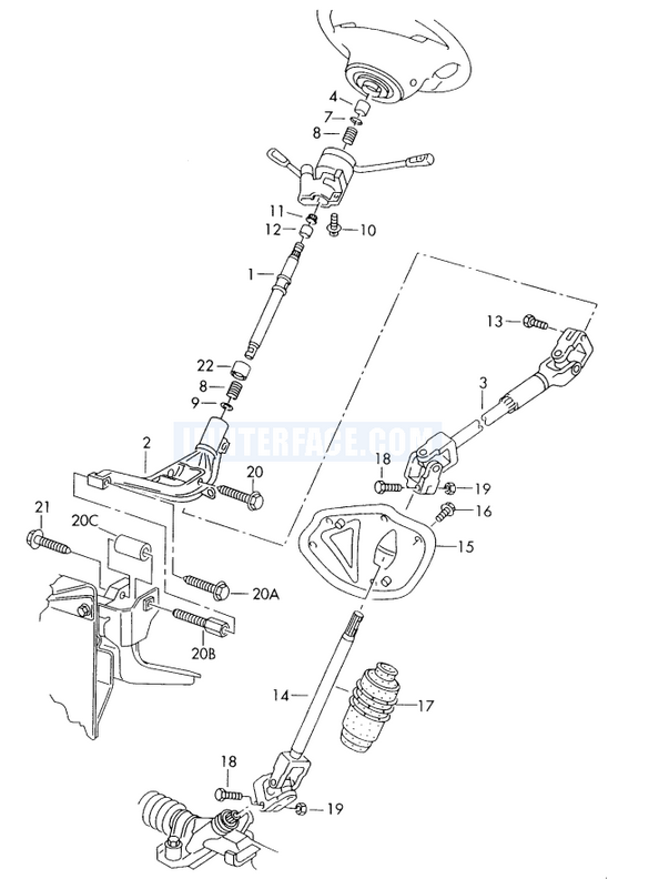

Pero....al volante que se le fue el estriado?
Comprobaste que la caña este completa?
A ver si me entiendes
La caña de dirección tiene una arandela cóncava que hace retener un muelle y que en conjunto hacen empujar na caña de dirección hacia arriba, lo cual si la caña de dirección no está bien posicionada...hace que el volante roce con los plásticos y probablemente tengas gastada una pestaña que hace conexión con el anillo del volante para el funcionamiento del claxon .

Suelta el volante y verás lo que hay, pero....del volante no va a ser el problema.
El soporte donde va el clausor y por el cual pasa la caña de dirección....tiene las piezas que te comenté (muelle y arandela) y además un rodamiento. Comprueba todo eso antes de comprar un volante

¿No tendrás suelta la parte de atrás de la columna?
Porqué como bien te han dicho el clausor lleva y rodamiento que centra el eje de la caña.
Si pudieses subir un video mejor.
Está semana desmonte una y e visto el casquillo que lleva.
Le anotaré las medidas y te echaré una foto para que sepas a qué me refería en el post de más arriba.

+gvr
A ver si hablando con el dibujo afinais el tema  ;)
