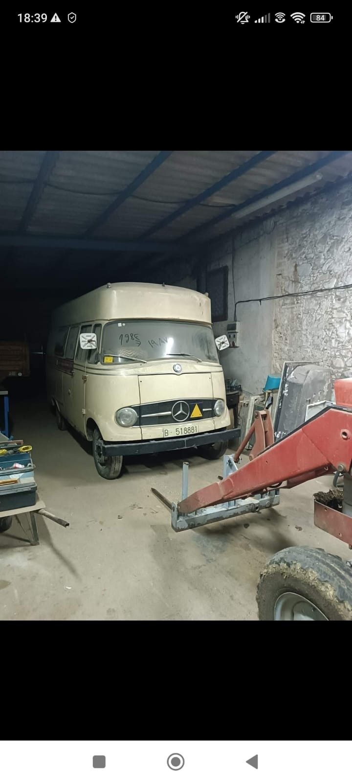

 hace ya muchos años que presente mi primera furgo, una antigua ambulancia, aquí aprendí mucho, muchísimo, y después pude ayudar a otros, en fin al lio!
hace unos meses, un amigo me comenta que limpiaban el almacén de su abuelo, i que había una furgoneta mercedes " de esas que te gustan a tu" fui a verla i buala, me quede con este bicho!
muchas ganas e ilusión, pero jaleo del buen, 35 años parada nada mas!

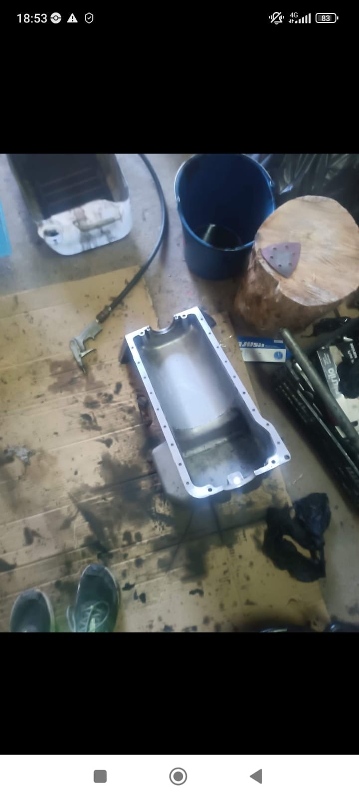

empezamos por el motor, desmontamos carter, limpiamos, junta tapa balancines, mucho wd40 por todos sitios, inyectores fuera y finalmente giramos a mano el motor, giro bien!
sacamos la bomba injectora i se llevo a hacer, deposito limpio, cañerias i filtros.
radiador limpio, manguitos nuevos, y ahora estoy cpon los frenos, que abrire otro hilo en algun lugar para preguntar...

Vaya tesoro encontrado!. Una preciosidad. Espero que consigas resucitarla porque bien se lo merece seguro.

Ojalá tengas muchísima suerte con las reparaciones y encuentres repuestos sin problema, porque menuda preciosidad de furgo.
Mira que me encantaría meterle mano a un bixo así, o una T1 o similar.
jabo
Bua, que preciosidad...

Menudo hallazgo, tiene mi edad.  ;D
Al lio que vale la pena.
