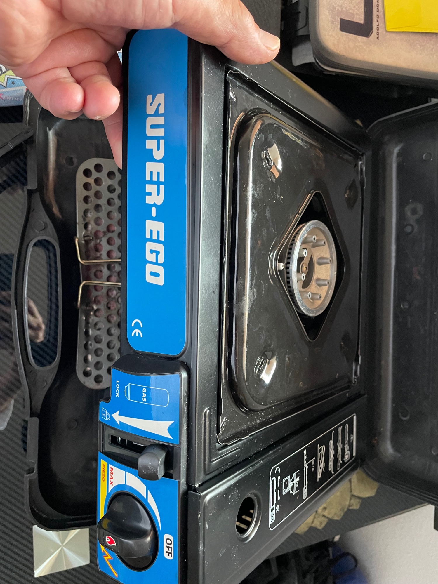

Phoenixtoledo
Pon una foto de la cocina o el modelo y así a lo mejor te podemos decir algo
Cita de: Ikoland en Marzo 27, 2024, 11:36:33 amBuenas de nuevo, mi intención es cocinar lo normal, ahora bien, no se si mi cocina de cartucho es dual, ¿dónde lo veo?, ¿que tipo de conector he de comprar y que regulador?, ¿qué botella compro?, bufff mucha información os estoy pidiendo.
Gracias!!!
Si es una dual tiene una conexión exterior o junto a la boquilla del cartucho para acoplar una manguera de gas y su regulador.
Damaker+
Gracias!!!
En la tapa que abres para meter el cartucho hay un agujero como de dos cm, detrás del mismo si es dual debería haber una toma para la manguera.

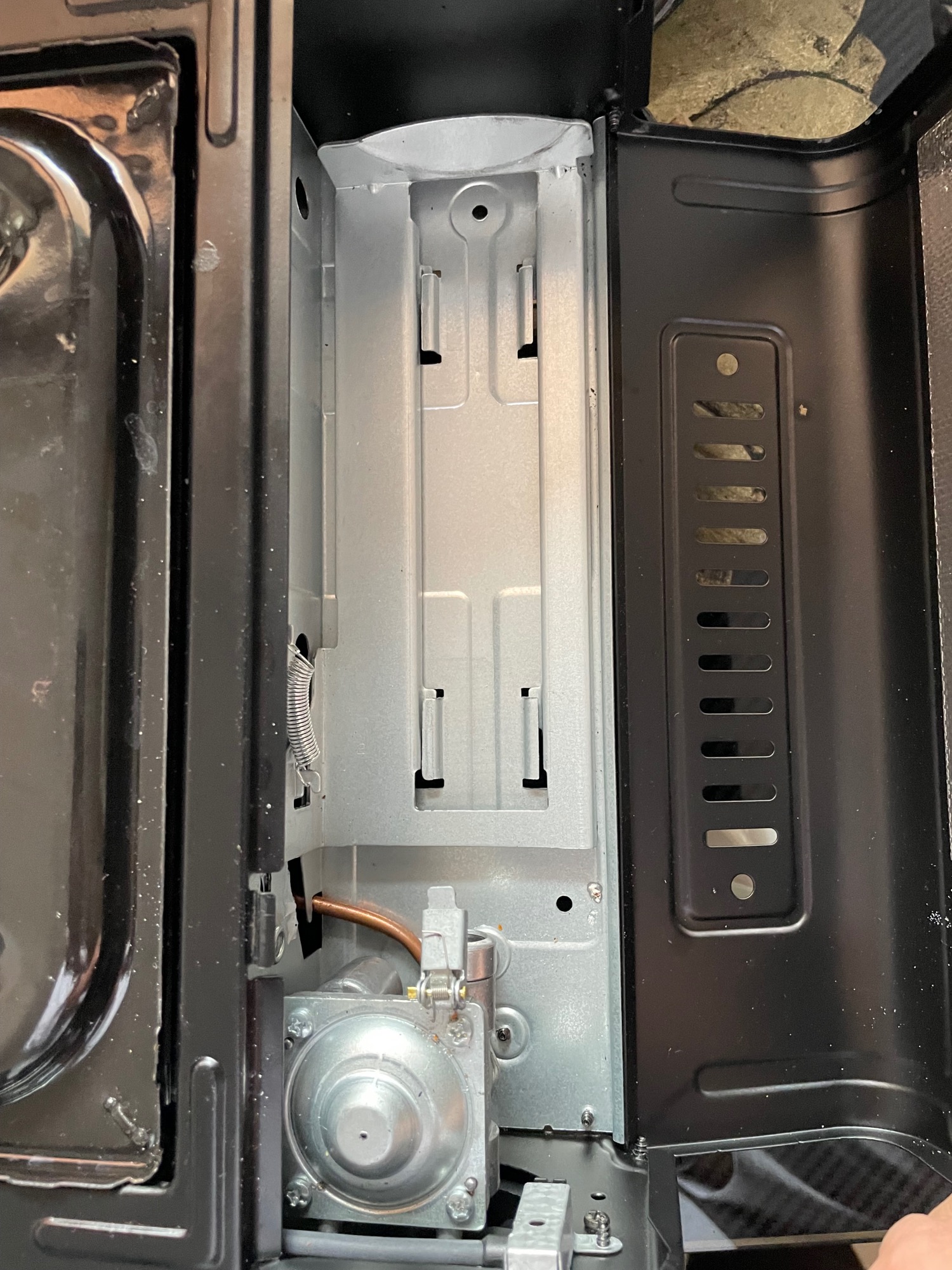

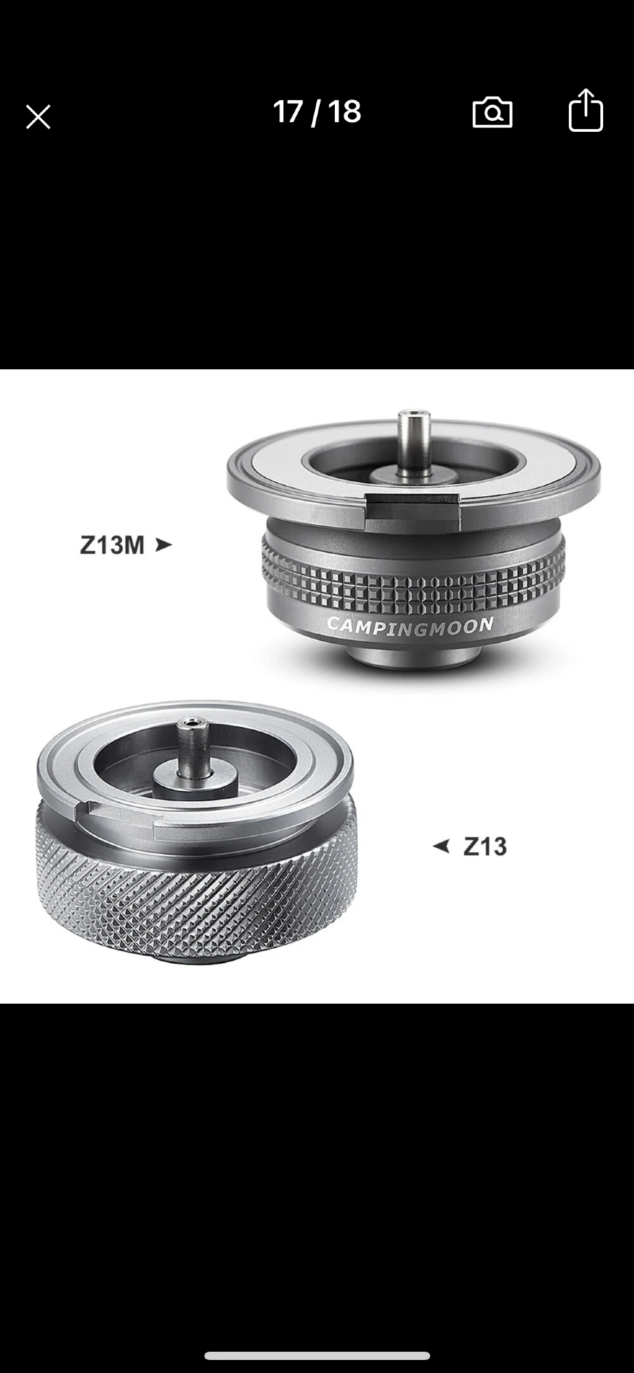

Ikoland
Buenas de nuevo es una súper ego, no es dual, os pongo fotos de la cocina y de un conector que he encontrado, a ver si serviría.
Al no ser dual, no sé si podré hacerlo, por otro lado veo que tiene el regulador a la entrada del circuito, si pusiera el conector y la manguera a una botella bustir o campingaz no sé qué regulador habría que ponerle.
Muchas gracias!!!
