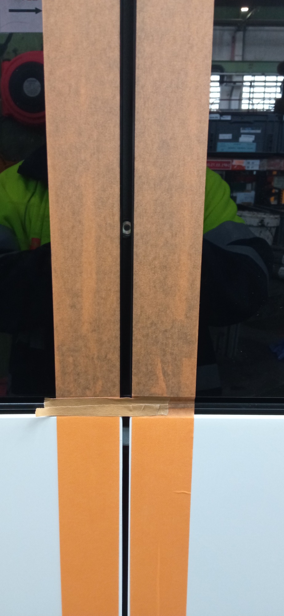

mira como queda mando foto
la patata cortar una rodaja por lado unos 5 mms y el otro a cero yuntar en el jabón
poner antes cinta de carrocero alrededor a un cm aproximadamente, una vez pasada la patata quitar cinta tirando hacia adentro y después se puede volver a repasar con la patata

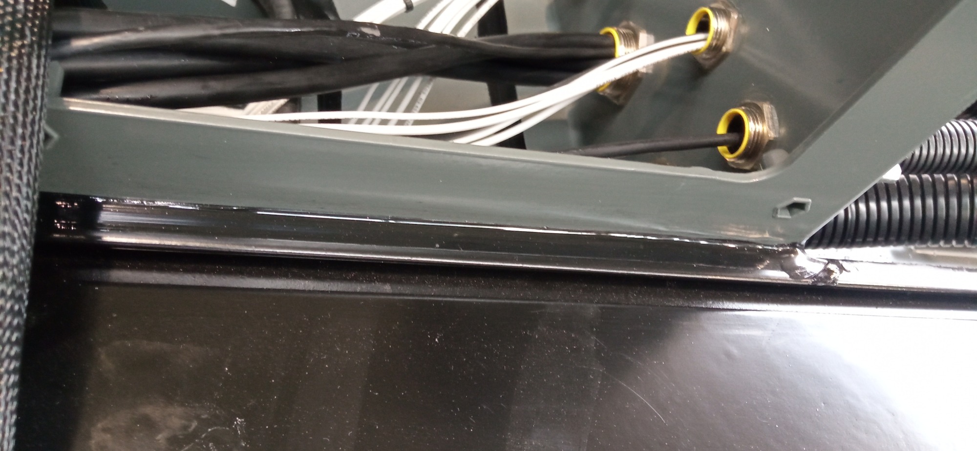

trotaragon
arriba para sellar cristal y abajo fibra, pero la claraboya igual, también se puede dar un activador antes del Sika, Sika aktivator 100, después de aplicar activador esperar 10 minutos ates de apkicar el sika

Vaya sí que funciona lo de la patata... pues no sabía ese truco, por cierto que tipo de sika usas? Y el activador que función tiene? La de adherir más o para que sirve? Muy buen trabajo, bien rematado todo.
trotaragon
me alegro de que haya servido y haya quedado bien, el activador es para que pegue más, la diferencia es brutal.
si la chapa está sin pintar hay que darle una imprimación primer 206 G+P, es muy tóxica recomiendo mascarilla de vapores orgánicos.
