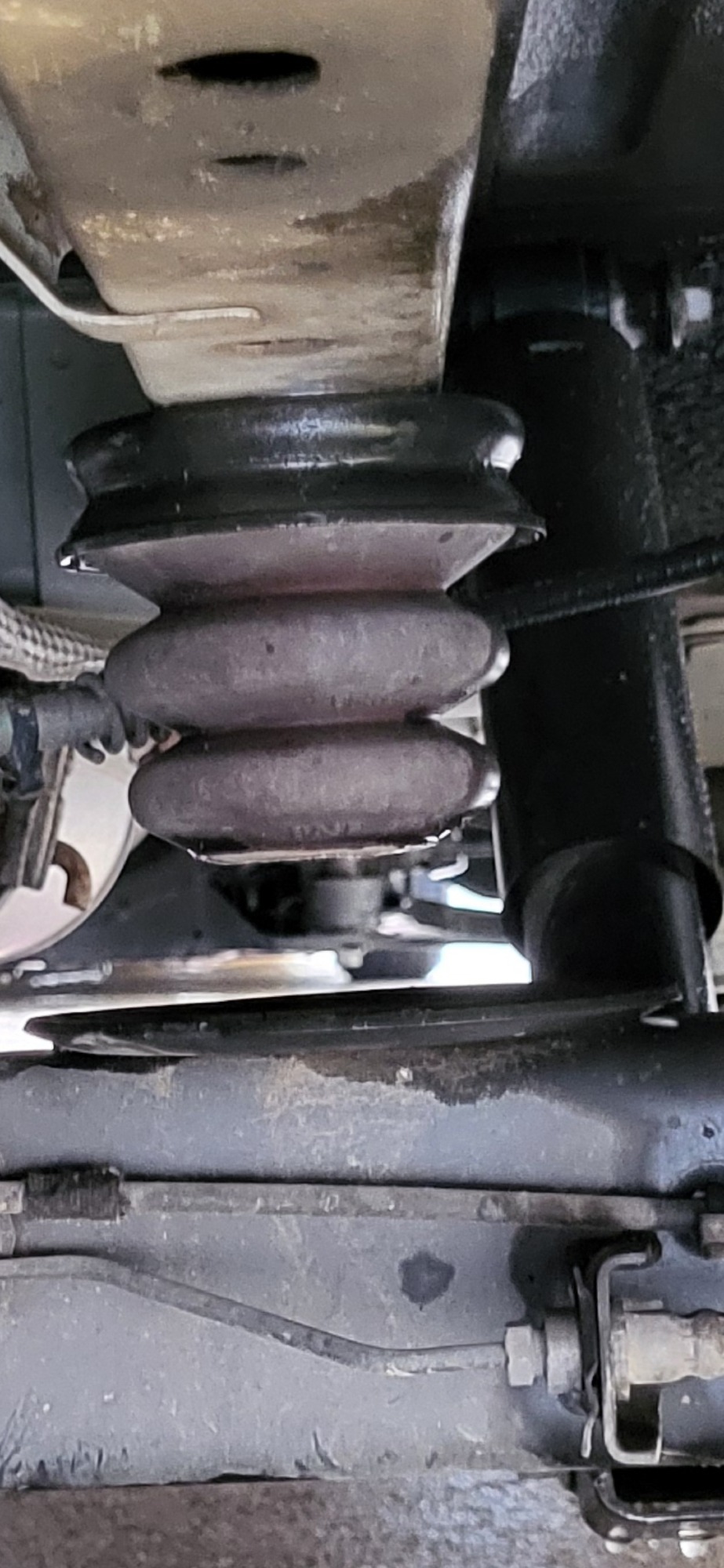

Bueno chicos ya di con el problema de ese rebote tan seco, fui a sacar los amortiguadores y resulta que los tacos de goma que lleva entre el chasis y la ballestas va casi tocando, tiene 3 redondas, pues le cortado 1 ya cambiado muchísimo,  lo dejo aquí por si alguien se encuentra con el problema.

Cita de: Dominzx31 en Marzo 25, 2024, 08:25:12 amBueno chicos ya di con el problema de ese rebote tan seco, fui a sacar los amortiguadores y resulta que los tacos de goma que lleva entre el chasis y la ballestas va casi tocando, tiene 3 redondas, pues le cortado 1 ya cambiado muchísimo,  lo dejo aquí por si alguien se encuentra con el problema.
Desde la barra del bar, creo que eso es un error. Esos tacos de goma son los topes para la flexión de las ballestas. Al quitarlos, las haces trabajar por encima de su recorrido normal.
Ese golpe seco es porque el amortiguador no consigue absorber el movimiento de la ballesta y llega al tope (el taco de goma). Lo suyo sería poner unos amortiguadores más duros que consiguiesen absorber ese movimiento sin llegar a hacer tope.

Pues yo desde la mesa del bar 😄, te digo que lo que le cortado son 2cm a ese taco y teóricamente no estoy haciendo trabajar la ballestas fuera de su rango, esos tacos estar para que el eje no suba más de lo debido y toque en el chasis, yo te digo que no era problema del amortiguador, ahora funciona todo mucho más cómodo que cuando iba tocando ese taco de caucho duro, luego miro de pasar foto
Dominzx31
Aquí se puede ver, le corte una redonda, suficiente para que tengo un recorrido sin tocar en ese tope de caucho, como se aprecia aún está el resto de tope, pero la diferencia de confort a sido muy buena

PhoenixToledo lleva razón, he andado con montones de furgos, cuándo cojas un bache grande y parezca una cama elástica me lo cuentas..... además de que no sé qué pensará el ingeniero de la itv cuando vayas!!
Tenías la solución más basica y económica en la mano, que es ponerle algo de peso, con cualquier camperización media ya añades el suficiente para que no rebote.
Piensa que son vehículos industriales, pensados por y para cargar.

Lo de parece una cama elástica es por culpa de llevar amortiguadores en mal estado, y lo del ingeniero de la itv...nunca salen de su oficina  a no se que lo llamen, en fin solo he intentado dar mi opinión para una solución  económica 🤷
