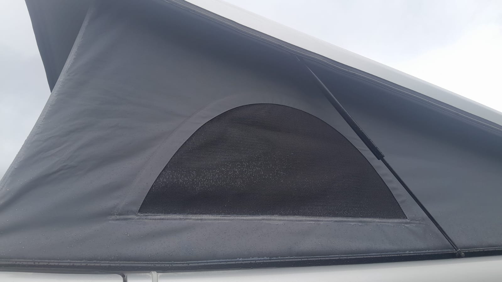

Entra agua por costura ventana techo elevable, ¿es normal?
Iniciado por Coneho_Pirata, Febrero 26, 2024, 10:10:36 am
Coneho_Pirata
Finalmente eché el Stormsealer hace un par de meses y en estas dos semanas que llevamos de lluvias no está entrando ni una gota. No está lloviendome como me llovía en Irlanda, pero creo los chaparrones son un buen test para ver que funciona. Creo q con esta misma agua antes habría entrado seguro

Me alegro de que funcione, yo no dudé ni un momento en ponerle y me dio un resultado buenísimo

AL final le di con un pincel estrecho por toda la costura entre la mosquitera y la tela, creo q mas q darle lo rellené. A ver si sigue aguantado igual q este verano en principio toca otra vez viaje a zona de agua.

Este fin de semana nos llovió bastante y vimos cómo se filtraba agua por el techo de nuestra Cali Beach T6.1, justo en las esquinas de piloto y copiloto.
Al día siguiente, lo estuve revisando desde fuera y me fijé que en esas esquinas, donde junta la lona con la chapa, el tejido se levanta un poco, formando una especie de pequeño embalse, no sé si me explico. La conclusión es bastante obvia, ahí se acumula un poco de agua y termina filtrando por dentro de la lona.
Alguien más con el mismo problema? Fijo que las últimas T6.1 están todas hechas con el mismo diseño, no puede ser la mía la única a la que le pasa esto...

Mira a ver si se te están soltando las esquinas de la lona de su inserción en el techo. A mi me la han sellado y de momento bien.
Es cierto que no me entraba agua allí. Mi zona de entrada es en las costuras de las ventanas frontal y lateral según el viento, intensidad de lluvia y posición de la furgo.

No se me desengancha la lona, por suerte ese problema no lo tengo (de momento).
Igual no me sé explicar, el caso es que en las dos esquinas delanteras, siguiendo la pendiente de la lona hacia abajo, donde engancha con el chasis, pierde la pendiente progresivamente hasta terminar en un falso llano y ahí precisamente (creo que sólo cuando llueve fuerte) se acumula un poquito de agua (casi nada, lo que te cabría en una cucharita de café) pero que aún siendo poquito, si no para de llover y no puede secar, pues termina filtrando para adentro y se crean unos charquitos de agua en las repisas del techo interior, donde dejas el móvil o el libro de turno o lo que sea.
No es algo grave como para quemar la furgo..pero bueno...que con el dinero que cuestan estos bichos, pues me parece que debería de estar mejor solucionado.
