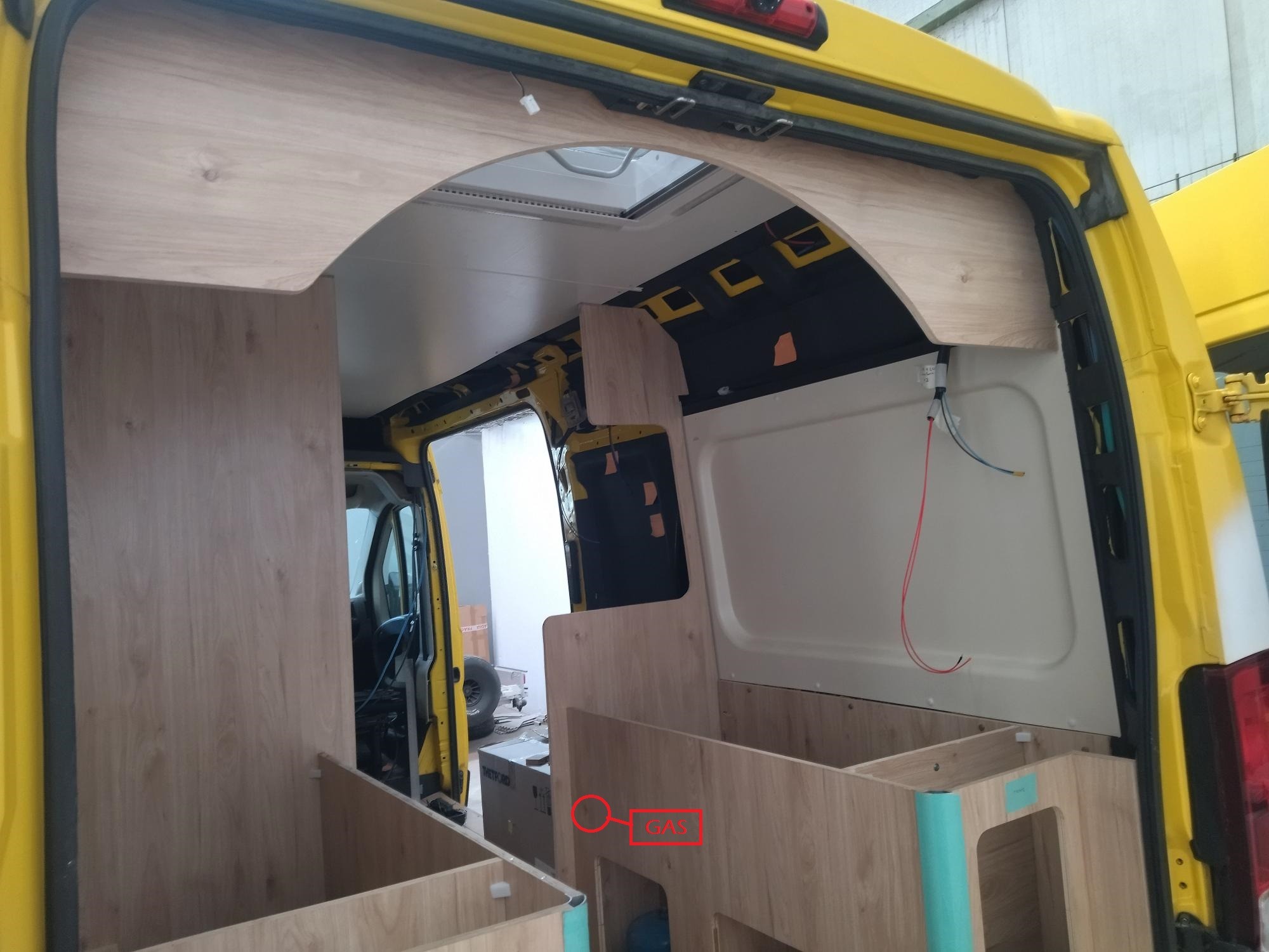

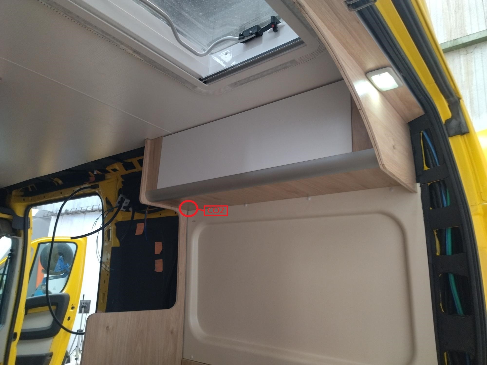

Hola gente.
Quiero montar un sensor de gas y otro de CO2 en la furgo y el que me llama la atención es el de Carbest, al que se le puede acoplar la sonda para el CO2. La idea sería colocarlos donde marco.
¿Alguna opinión u opción diferente?

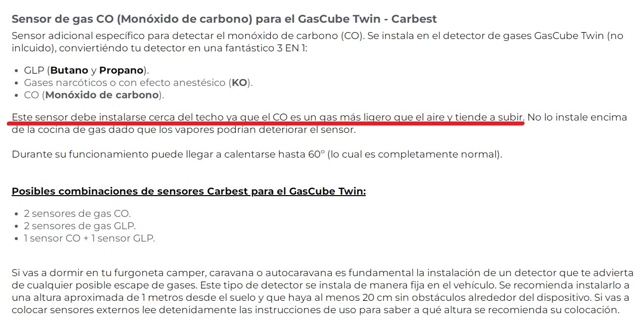

He leído que en teoría el del gas (butano, propano, etc) hay que colocarlo a un metro del suelo (+-) y el de CO2 cerca del techo de la furgo.

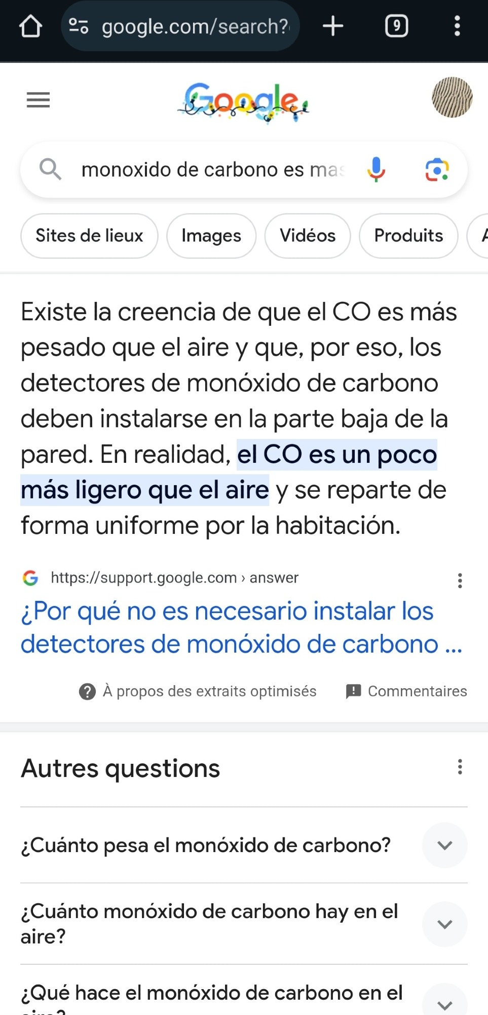

Hola,
hay un problema de fondo...
el gas que te mata es el monoxido de carbono  CO y no el CO2

Cita de: Matteo78 en Diciembre 09, 2023, 17:51:28 pmHola,
Pues va a resultar que soy un poco gilipollas, porque pone claramente CO en el manual jajajaja. Muchísimas gracias por la aclaración Matteo. Entonces ahora está más claro lo de colocarlo en la parte alta.
