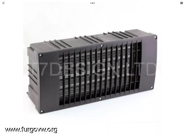

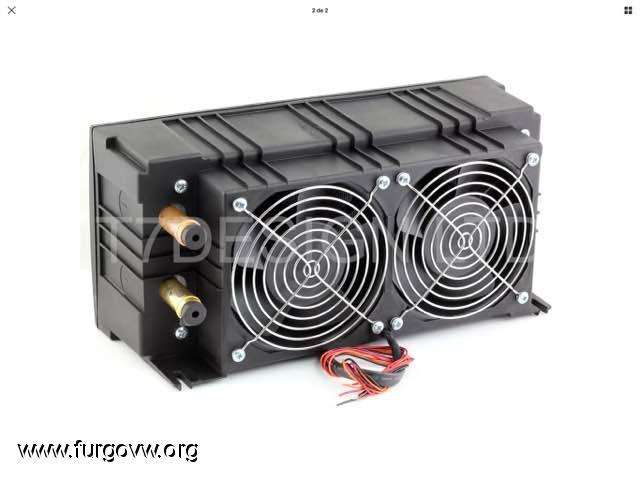

El "problema" es que también tendrías que hacer funcionar los ventiladores de la climatización de la furgo para que sacase el calor del hidronic, o bien, ponerle otro radiador con ventilador que venden.
