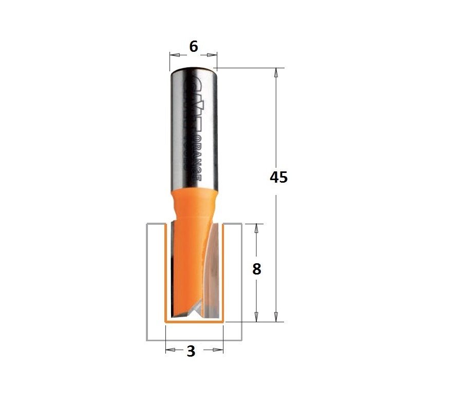

He comprado tableros de contrachapado con terminacion HPL de la empresa Uro Camper y me gustaria hacer los huecos de las puertas y los cajones con fresadora , pero el problema viene en que las fresas de ranurar finas digamos de 3 o 4 mm de diametro solo tienen una longitud de corte de 8 o 10 mm como mucho con lo cual no se puede cortar el tablero ya que este mide 15mm de grosor. Alguien lo ha intentado por su cuenta? Ojala tuvieramos todos una maquina cnc en casa jejejej
Se me ha ocurrido por la parte de atras meterle con una fresa de diametro 6 o 8mm unos 10mm de profundidad y luego meterle con la otra fresa de 3mm lo que falta hasta llegar a traspasar la madera. Ademas del engorro que supone ir tirando lineas con perfiles metalicos donde apoyar la fresadora para conseguir cortes rectos, voy a hacer unas pruebas con algun tablero que tenga por casa antes de meterme de lleno con un tablero de casi 200€

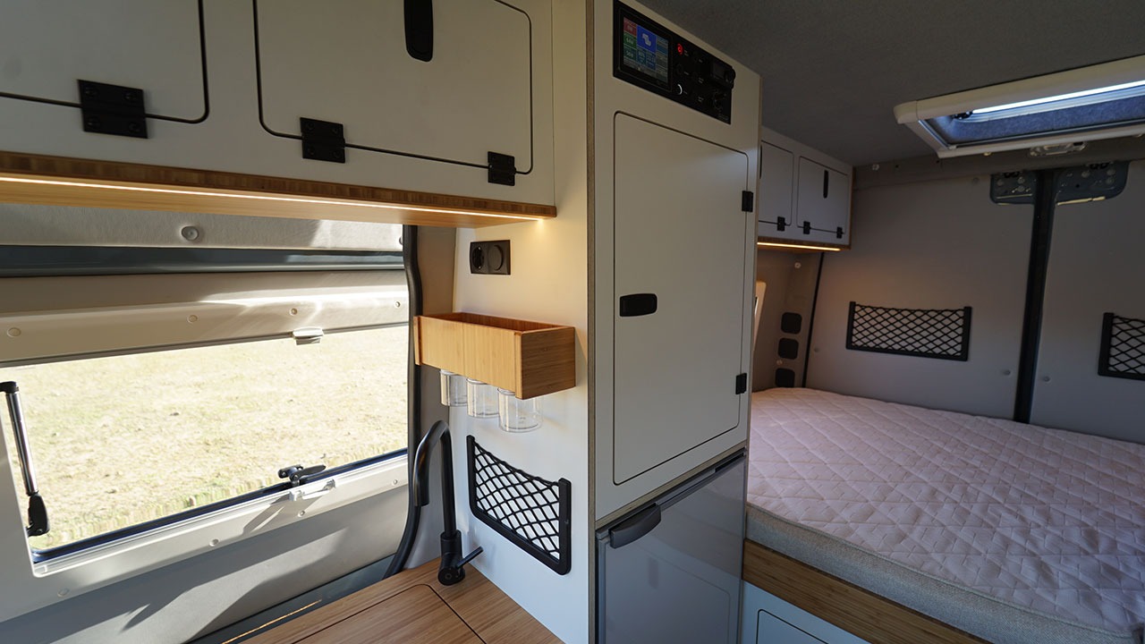

Alguien ha fresado sus propios tableros? la idea es conseguir unas puertas enrasadas como muestro en la imagen de un vehiculo de urocamper. No me gusta nada la idea de utilizar cantos en T...

Yo las fresas pequeñas que he estado mirando (de 3mm o así) tienen la parte cortante de 10mm y luego el vástago de 6 u 8mm, así que no podría penetrar más de esa profundidad.

el problema viene que las fresas te pongo el modelo en concreto que mas se adapta: broca CMT con un vastago de 6mm y de corte tiene un diametro de 3mm pero profundidad de corte de 8mm, con lo cual cuando quieres darle una segunda pasada para alcanzar todo el grosor de la madera que tiene 15mm, pues ya te toca el vastago de la fresa y no puedes profundizar mas

No se si es una burrada porque no se el coste de esa fresa... pero ¿y si reduces con una radial o una muela el grosor de la parte que te choca para conseguir una profundidad de 16mm?

Cita de: birkof en Julio 14, 2023, 22:10:37 pmNo se si es una burrada porque no se el coste de esa fresa... pero ¿y si reduces con una radial o una muela el grosor de la parte que te choca para conseguir una profundidad de 16mm?
bueno el precio de las fresas unos 30-40€, se podria hacer el problema que veo es que al quitarles material se pueden debilitar bastante... aunque se puede probar, no es que sea un precio muy desorbitado para investigar
