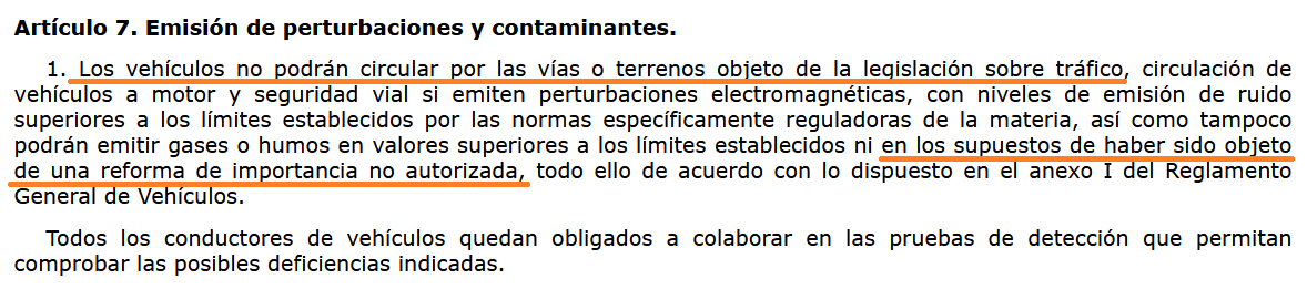

Del Reglamento General de Circulación https://boe.es/buscar/act.php?id=BOE-A-2003-23514
Con una reforma realizada no es apto para circular y tu seguro, al igual que si vas borracho o bajo el efecto de las drogas, te desatenderá por esa razón.

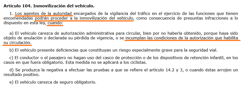

Además de las consecuencias descritas, el Real Decreto Legislativo 6/2015, de 30 de octubre, por el que se aprueba el texto refundido de la Ley sobre Tráfico, Circulación de Vehículos a Motor y Seguridad Vial, establece que el vehículo podrá ser inmovilizado:
