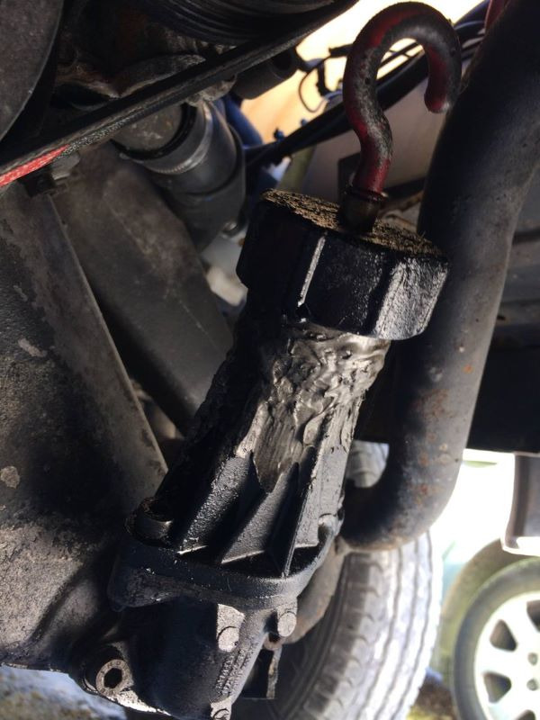

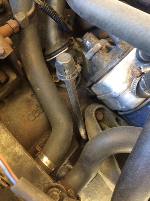

Lo primero es este tubo
quitandole la tapita de goma, se puede acceder con una varilla larga para controlar el nivel, pero también tengo acceso al nivel desde abajo, justo al lado del carter.
no se si de la foto se aprecia bien, pero esta constantemente manchado de aceite.
Quisiera cambiar esta pieza, pero no la consigo encontrar.
Solamente encuentro el tubo largo de llenado de aceite,
 pero tengo el tapón de llenado en el motor.
Aquí van las preguntas:
Debería cambiar la pieza y ponerle esta larga? O seguir buscando hasta encontrar una pieza igual?
Es mejor llenar desde el tapón en el motor o desde el tubo de llenado?
Es normal que haya dos vías para controlar el nivel?
Gracias por la ayuda! Un saludo!

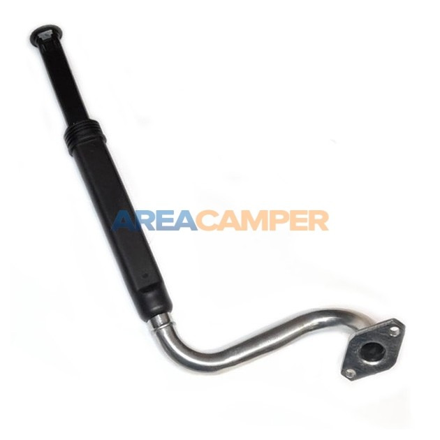

litri71
En la mía donde tienes el tapón de goma lleva la varilla de control de nivel y en el otro lado el tubo de llenado (el extensible que tienes en la foto aparte), no se si te sirve.
Monosabio
Gracias litri71, es lo que estaba pensando hacer.
Investigando un poco, parece que la pieza que tengo ya no se fabrica, asi que creo le pondré el extensible.
Lo unico que me preocupa son las vibraciones, ya que el tubo ese es muy largo. Hay algun brico para que no bile tanto?
litri71
El de llenado lo llevo así, solo con los dos tornillos en el carter, lo de la varilla de nivel originalmente el tubo es otro mas largo y curvado, para mirar el nivel por la tapa de la matricula, creo haberla visto en areacamper, en mi caso lo sujetaron también en donde va el acelerador en la bomba, y la varilla mas larga.
alcasa
RAMOVIL
 Quizás este equivocado pero este tubo superior parece indicar un cambio de motor, no recuerdo una T3 diésel con motor original con ese tubo, ese es el tubo indicador del nivel de aceite en los motores que no van tumbados con en las T3,
en tubo inferior el de llenado con la varilla es una de las varios modelos que montaros las T3, creo recordar que habían tres o quizás cuatro distintos, uno el que muestras en la imagen, otro que salía horizontal de los vehículos que montaban aire acondicionado, y dos curvados a los que ser refiere Alcasa en su brico.

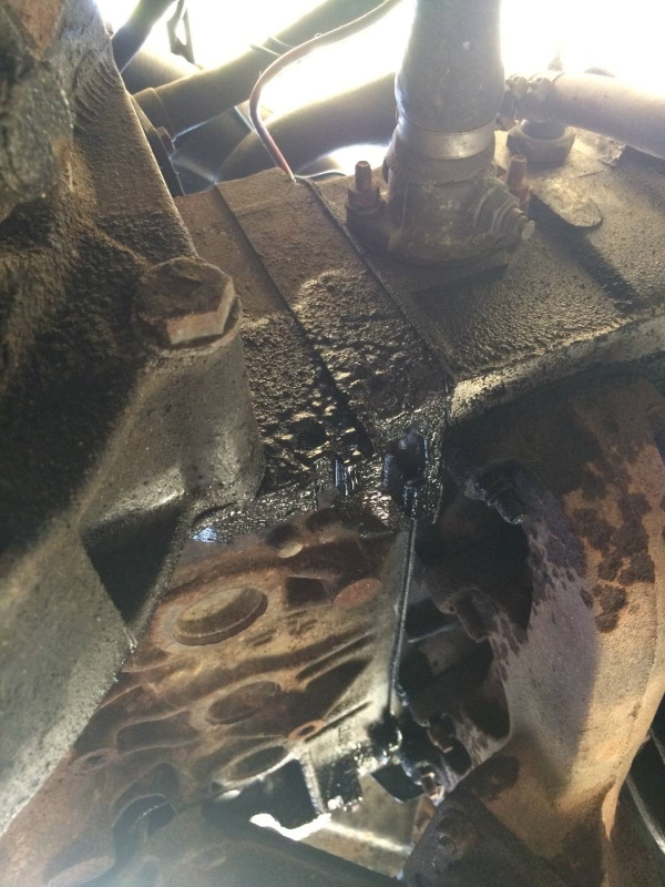

Hola a tod@s!
Por fin he tenido tiempo para seguir mirando la Maru (el trabajo en el campo no me deja mucho tiempo libre jejeje) y después de un lavado al motor he estado mirando el tema manchas de aceite.
He quitado la tapa de la correa de distribución y parece estar totalmente limpia, así que me quedo un poco mas tranquilo en ese ámbito.

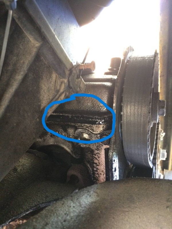

Por lo que he visto (y repito, soy muy novata en eso así que si me equivoco, corregidme por favor) parece perder un poco desde la tapa de la culata, como se ve en la foto
Que os parece? Podría ser solamente la junta de la tapa de la culata o podría haber algo mas?
La verdad es que suena muy bien, tiene fuerza y no consuma aceite, mañana de todas formas la llevare al mecánico para que la revise.
alcasa
Por lo que veo en la primera foto llevas el motor 1,9 y esa fuga de acete es muy habitual en esos motores, la solución es muy sencilla, levantar la tapa de válvulas que sólo son 3 tornillos, limpiar bien de restos de pasta de junta: la tapa, la junta por sus dos caras y el borde de la culata, ribetear con pasta de junta esas 4 partes, esperar unos 15 minutos a que coja cuerpo y montar la tapa, esperar 24 horas antes de arrancar el motor y listo, junta estanca para los próximos 50 mil km

alcasa
Cita de: Monosabio en Mayo 02, 2023, 19:26:15 pm...............
 Realmente es un 1.6...................
Conozco muy bien ambos motores, llevé el 1,6 durante 10 años, luego monté el 1,9 que lo llevo desde el año 2001 y créeme llevas un 1.900 cc. puede que sea un AAZ o el 1Y

alcasa
Cita de: Monosabio en Mayo 02, 2023, 20:54:06 pmJolin entonces en la libreta está equivocado, pone 1.6 D  .panico yo llevo todos estos años superconvencido
Puede que cuando hayan cambiado el motor no lo hayan homologado y entonces se ha quedado así?
Por suerte por lo que tengo entendido son bastante compatibles verdad? porque todas las partes que he ido cambiando la he comprado para una 1.6D....
Por fuera son casi iguales, sólo se diferencian en la tapa de válvulas; la del 1,9 se fija a la culata por solo 3 tuercas situados en su parte central además de la entrada de aceite con su tapón.
La tapa de válvulas del 1,6 carece de entrada de aceite y se fija a la culata por unas 10 ó 12 tuercas situadas en su perímetro
