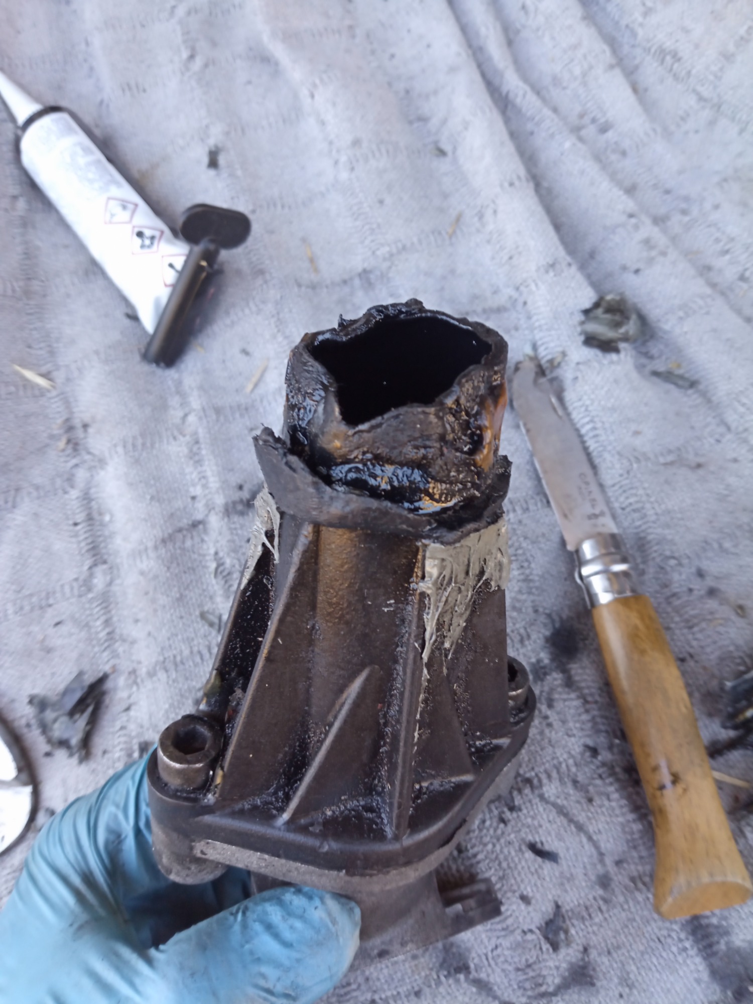

la junta de la tapa y tubo nuevo de la varilla larga. Preguntita: como se quita el viejo (el de la primera foto en el post, para entendernos)?

El tubo de la varilla en el aaz va a presión, tirar y listo respecto a los guardapolvos se pueden cambiar sin problema, un youtube, hay varios videos, la punta de los tornillos es de 12 caras, yo compre los de skf con grasa y tornillos incluidos, si no pierde el reten válvulina es sencillo.
alcasa
El tubo de la varilla, como bien dice Litri71, va a presión, tirando de ella hacia arriba, la sacarás, su sistema de fijación y estanqueidad es por dos juntas toricas, una por debajo y otra por encima de una protuberancia, espero que ese tubo ya te venga con esas juntas toricas, la mía supuraba aceite y lo sellé con pasta de junta de silicona

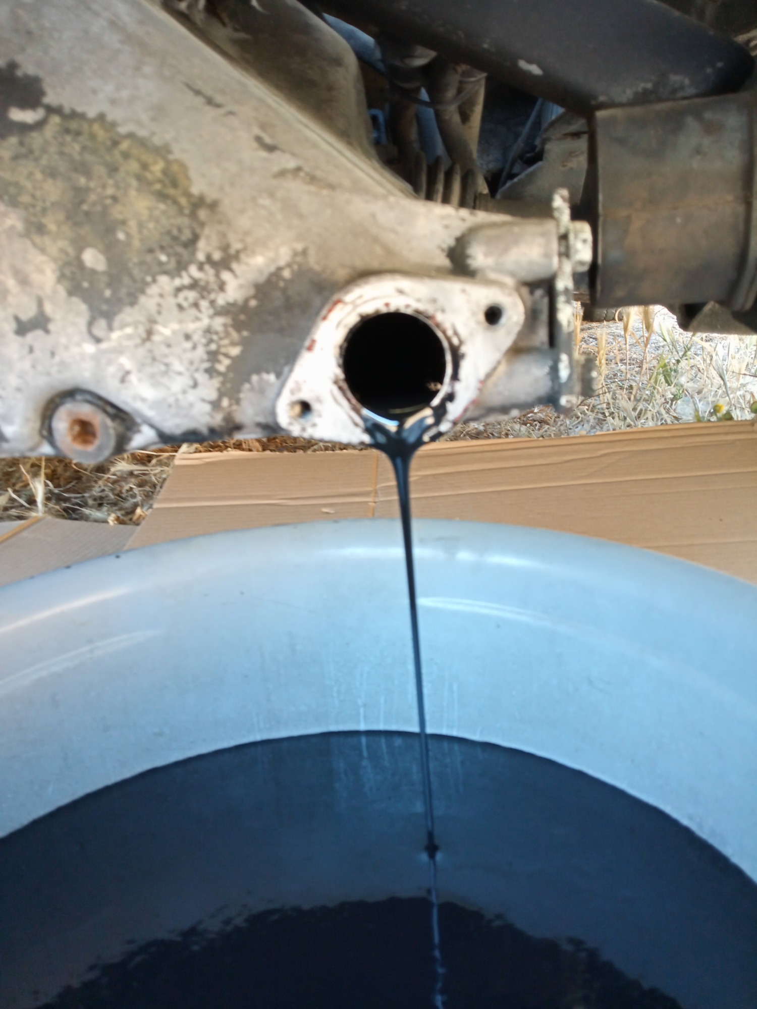

Por fin ha llegado el día libre y aquí estoy, ya he vaciado el aceite y he cambiado el filtro, pero no consigo sacar el tubo viejo de la varilla. Se mueve un poquitín pero no da señales de querer salir. Algún truquillo para eso?

Si ya te a llegado el nuevo, lo puedes prensar con unas alicates de presión y hacer palanca con algún punto de apoyo en el bloque, dandole pequeños entre giros mientras tiras hacia arriba, si con ello aún se te resiste, aplicale calor a ese punto, si tienes una pistola electrica de aire, te iría muy bien, de cualquier modo, ""no se tiene que partir quedandose el trozo dentro""

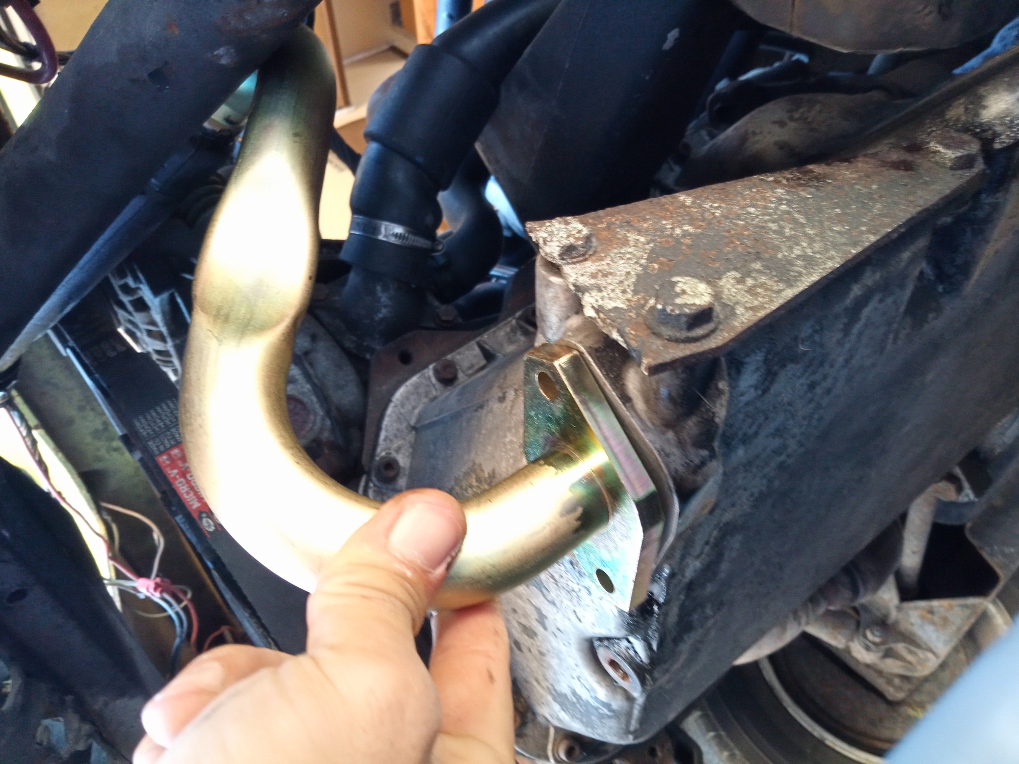

Como dije, empecé vaciando el aceite y quitando el filtro. Como el tornillo de vaciado estaba sellado, desmonté el tubo de la varilla del cárter, aprovechando para cambiarlo por el tubo de llenado. Además salieron casi 5 litros, quizás por eso el goteo que tenía?
Desafortunadamente, el tubo de llenado choca contra el soporte del motor, roza con la correa de la bomba de agua y no se puede fijar bien, así que me tocó volver a montar el viejo, que está bastante en mal estado. Sellé las juntas y el tapón y ojalá se aguante, mientras tanto buscaré una solución.

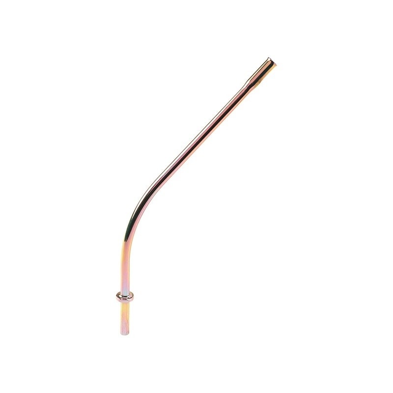

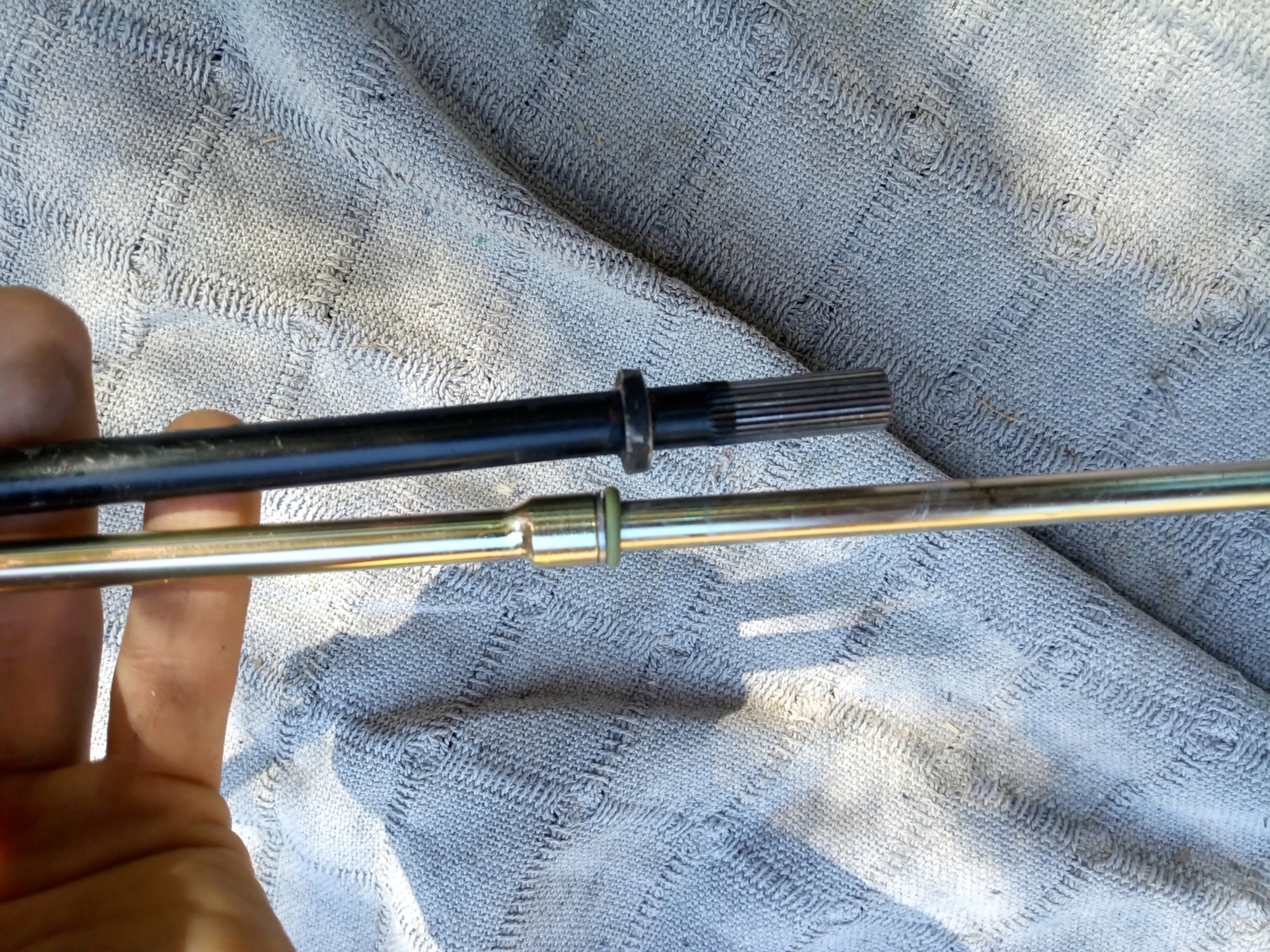

Con respecto a la guía de la varilla larga, tampoco me vale, ya que la vieja (que conseguí sacar con alicate y paciencia, haciéndola girar un poco) es diferente.
La curvada no encaja bien y baila.
He buscado en internet y parece que hay una que podría valer, aunque parece ser para motores de gasolina, aunque me da que podría tocar la tapa del motor.

No puede ser, la varilla nueva te tiene que poder valer, lo que no es normal que la que has sacado sea tan corta, vuelve a intentarlo, al introducirla, depende como, notarás que roza el fondo del cárter, es normal, tiene que ir así, lo que te falta es la escuadra de fijación de la parte del extremo, que es la que yo te dije que tenía una a la venta.

He estado hoy un buen rato, aprovechando de un colega mecánico, mirando el tema del tubo de la varilla, y realmente no parece encajar bien.
El tubo curvado entra tranquilamente y llega hasta el fondo del carter, pero es mas pequeño con respeto al hueco del motor y baila, la junta no tapa bien. Al extremo donde entra la varilla tiene una pletina con agujero para atornillar la al soporte de la bomba de agua, pero ese mismo la empuja hacia atrás y no queda bien recta, entonces me pregunto, siendo el motor un Y1 con carter CS, si realmente la guia que he comprado no es para este motor y deberia buscar una para motor 1.9D.

La varilla de aceite, su curvatura se puede modificar, es fácilmente doblable para ajustarla, y puesto que te falta la pletina donde se fija, por eso parece que no te cuadra.     La parte vertical, no va exactamente vertical del todo, si no un poco inclinada unos 25° ó 30° hacia la izquierda, quizás por eso creías que no encajaba bien haciendo tope en el fonfo del carter.

La varilla mía lleva un casquillo de plástico para que ajuste, compre la tórica esa y no la puse el motor es un aaz, respecto a la valvulina de la caja es una especifica por el tipo de sincronizado, no recuerdo el tipo, busca en el foro que seguro esta.
