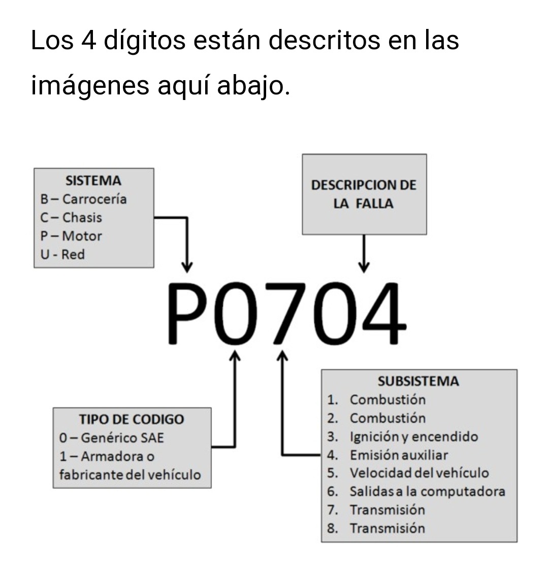

Dejo por aquí esta imagen sobre los códigos de error del OBDII
