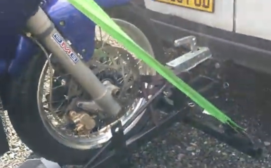

Hola,
He posteado este mensaje en otros hilos para remolcar motos. Me pregunto si esto es legal en España.
https://youtu.be/SdlwUt-8B-Y?si=qSDSFE8_l1sX-40Z
Según tengo entendido no tienes que homologar un remolque. Te lo puedes hacer tú mismo. En cualquier caso, este es comprado, pero vamos...que para mí sería una solución válida y no tienes que buscar dónde aparcar el remolque cuando llegas a tu destino.
A ver si alguien sabe algo, si es legal o si dana buen resultado basicamente.

Para ciertas motos,(trike) si que habia un remolque algo parecido a ese,hace años,ahora no lo se,lo de fabricartelo tu ,malo,te miran el invemto con lupa,hai muchos trabajos que no se los homologan ni a talleres expertos y cin esperiencia de sobra,de todas formas puedes llamar a una empresa de homologaciones y ellos te diran!

Cita de: superbsback en Enero 15, 2024, 00:09:34 amSegún tengo entendido no tienes que homologar un remolque. Te lo puedes hacer tú mismo.
Por desgracia esto no es así. Los remolques tienen ficha técnica y número de bastidor.
Tuve un remolque de camping que era de mis padres de mucho antes de que yo naciera. En esa época no tenían ficha técnica ni nada, pero se podía sacar una con un certificado del fabricante. El problema en mi caso es que el fabricante había desaparecido hacía mucho.
Eso si, en su momento quería hacerme un remolque 4x4 tipo teardrop y algún fabricante me ofreció la posibilidad de si les compraba a ellos el chasis y el eje hacerme la ficha técnica, obviamente, por un módico precio.

Cita de: superbsback en Enero 15, 2024, 00:09:34 amHola,
Me parece un invento genial! Con los coches se hace con las grúas de arrastre...
Si descubres algo más, por favor, no dejes de publicarlo por aquí!!

En sí, eso no es un remolque en absoluto ...  :roll:
Vale, utiliza la bola de remolque, pero además atornilla a su pletina la pieza. Y esa pletina no está diseñada para que la retuerzan. Sólo para aguantar peso en la bola, y unos 50 o 75 kg como mucho ...  :-\
Aquí me extrañaría que como particular pudieses homologarlo ...  :(
