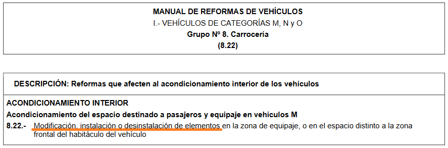

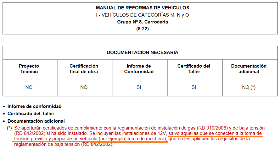

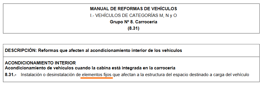

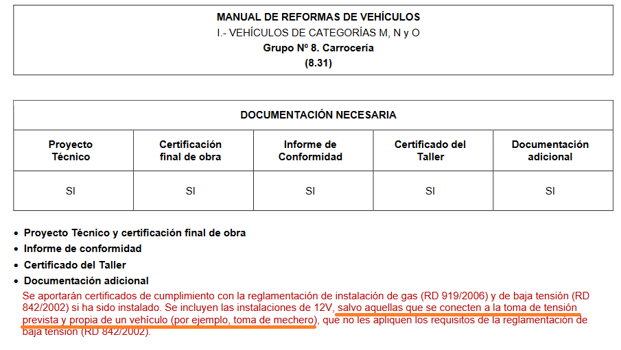

Si modificas la instalación original de la furgo precisas proyecto.
Tal y como hace Kiyo74 para montar una bateria de quita y pon es reforma. Otra cosa sería que la maleta/bateria se cargase con el mechero (poca potencia para eso) o con la caja de conexiones para carrocero que es un opcional en muchas furgos.
Otra cosa es una maleta/batería que cargues con un panel de quita y pon o que lleves cargada en una baca...
Para N1
