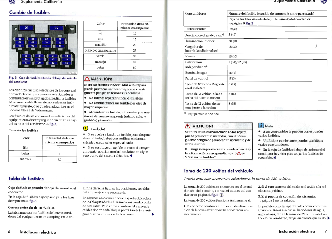

He descargado y leído un par de documentos, y creo que debería ser el fusible 24 de la segunda zona de fusibles debajo de la palanca de cambios:
Es decir, el de la flechita:
foto" border="0
Pero parece estar bien y sobre todo, cuando lo quito, la luz de detrás del conductor y la de encima de la cocina siguen funcionando  ???
¿alguna idea de que estoy haciendo mal?

Ibargoiti
Hola, en la página 6 y 7 de mi manual aparece que para la iluminación interior es el fusible nº 20, debajo del asiento del conductor.
no se si viene igual en la tuya o no, por si quieres mirarlo
de todas formas entiendo que ese fusible hará que funcionen o todas o ninguna de las luces interiores.
si solo fallan algunas tiene más pinta de la unión del cableado que comentan en el hilo anterior, a ver si no es muy complicado revisarlo.... suerte
