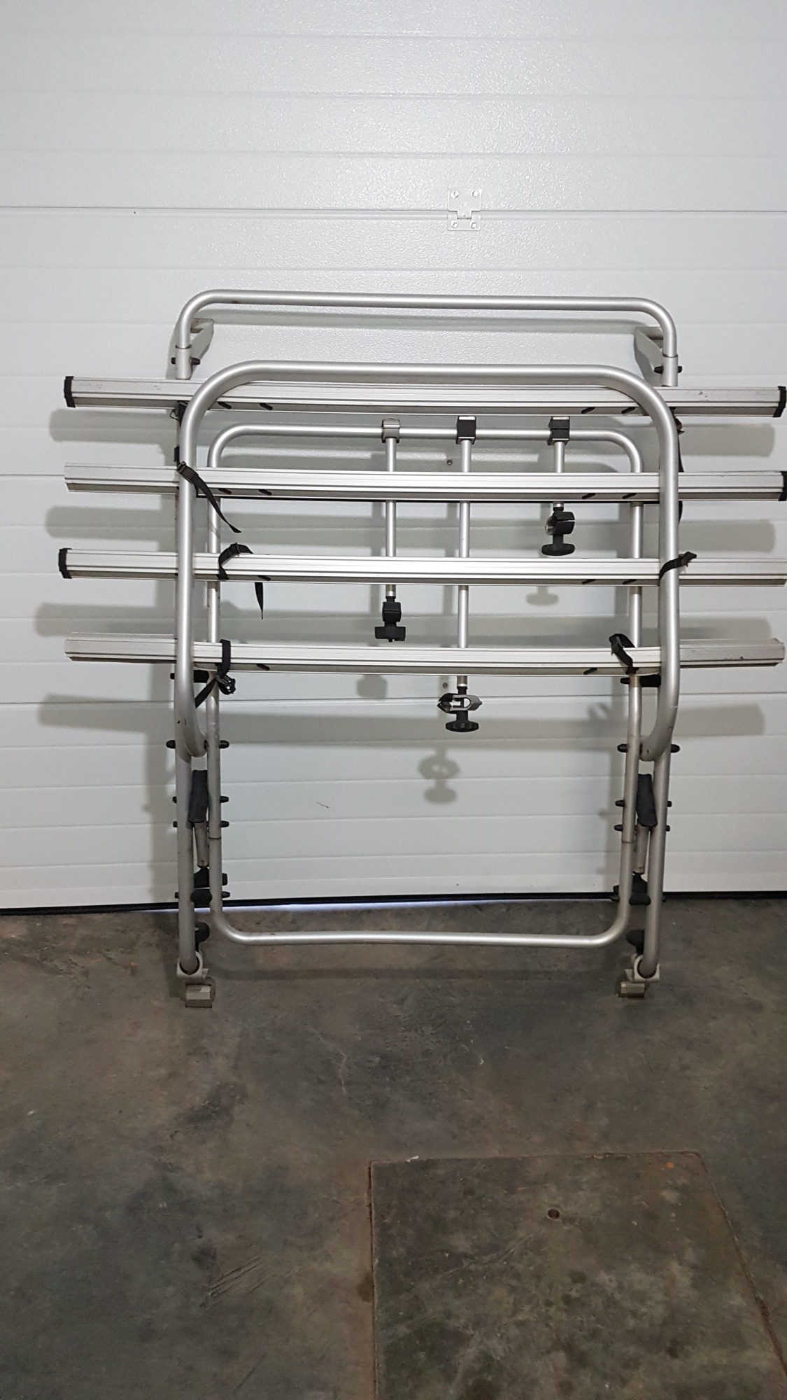

Hola... muchas gracias...no tengo el modelo del portabicis...ya que la compre con el hace mas de 10 años..te adjunto una foto para que veas...cómo es.. y si me puedes ayudar a buscar...las piezas...

Ese portabicis juraria que es original vw, muy raro verlos, por cierto
Febrero 27, 2023, 08:26:08 am #5 Ultima modificación: Febrero 27, 2023, 08:30:28 am por kirikino

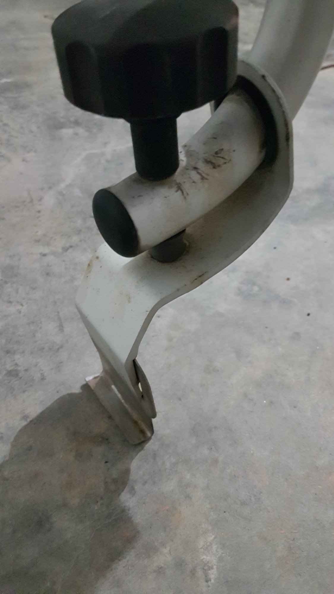

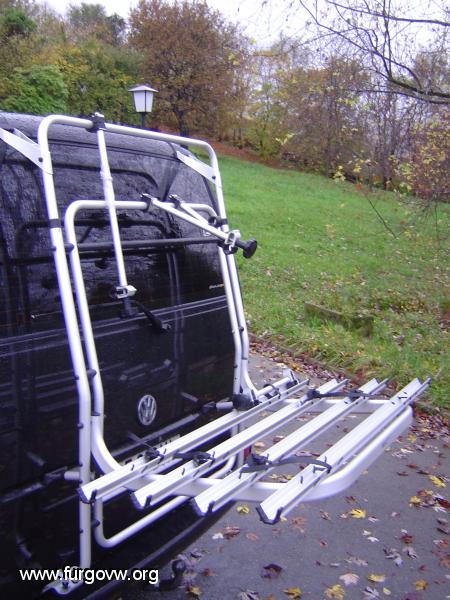

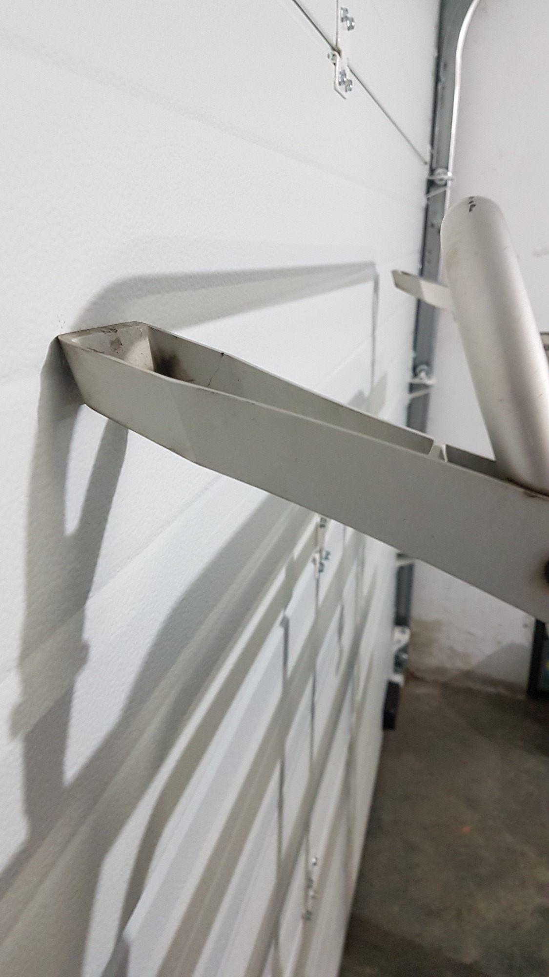

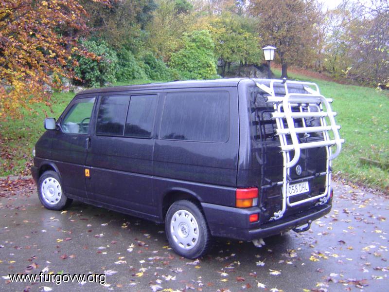

A ese portabicis le faltan las uñas superiores. Te pongo unas fotos de uno igual que se vendió aquí en el foro.
