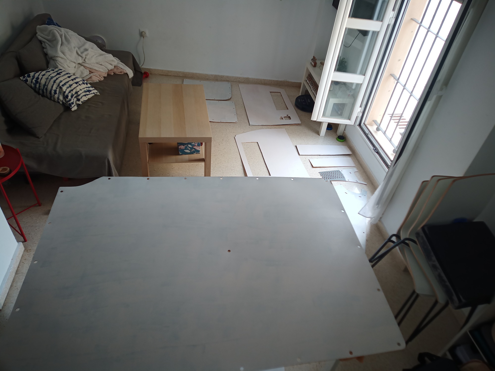

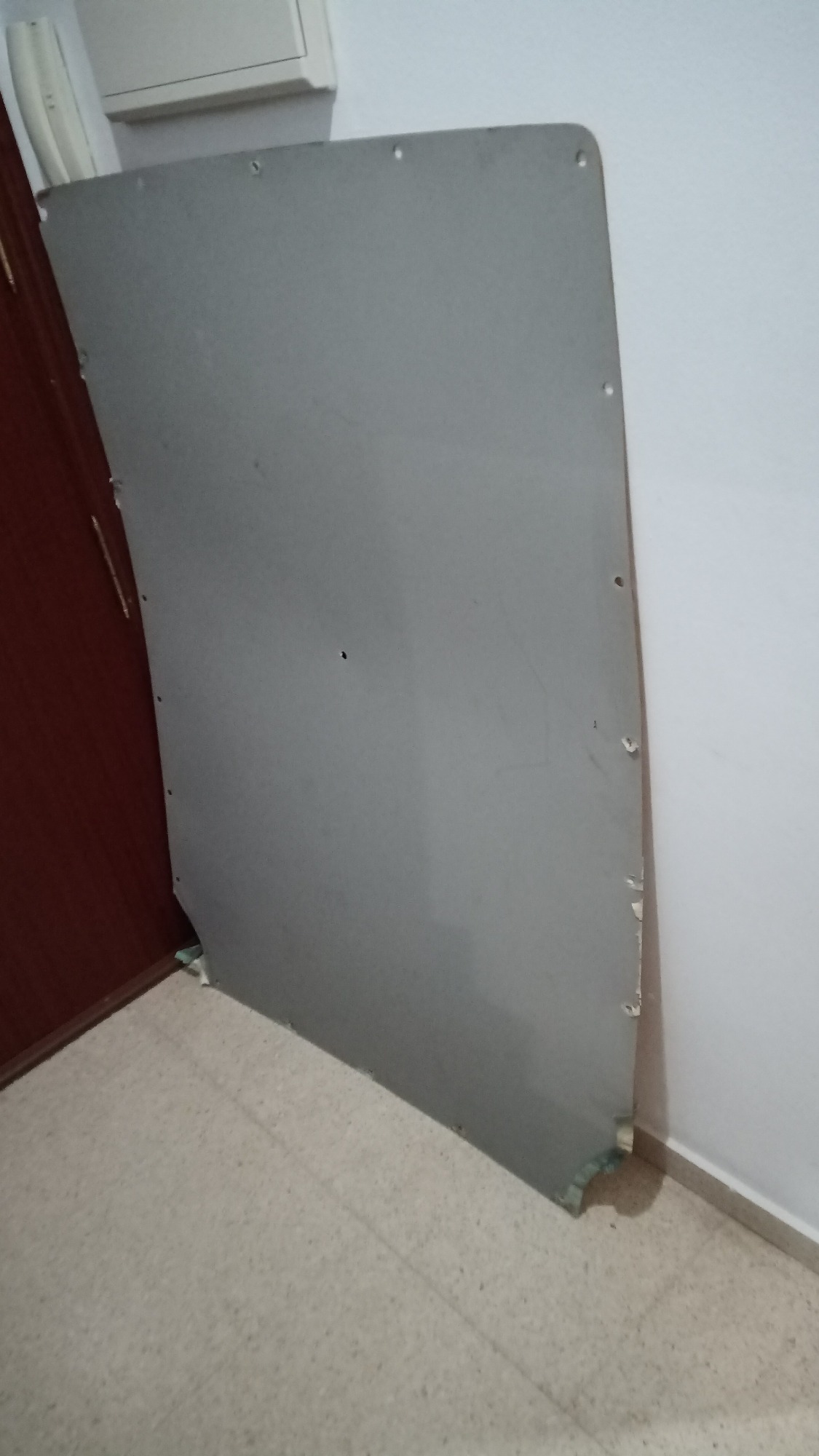

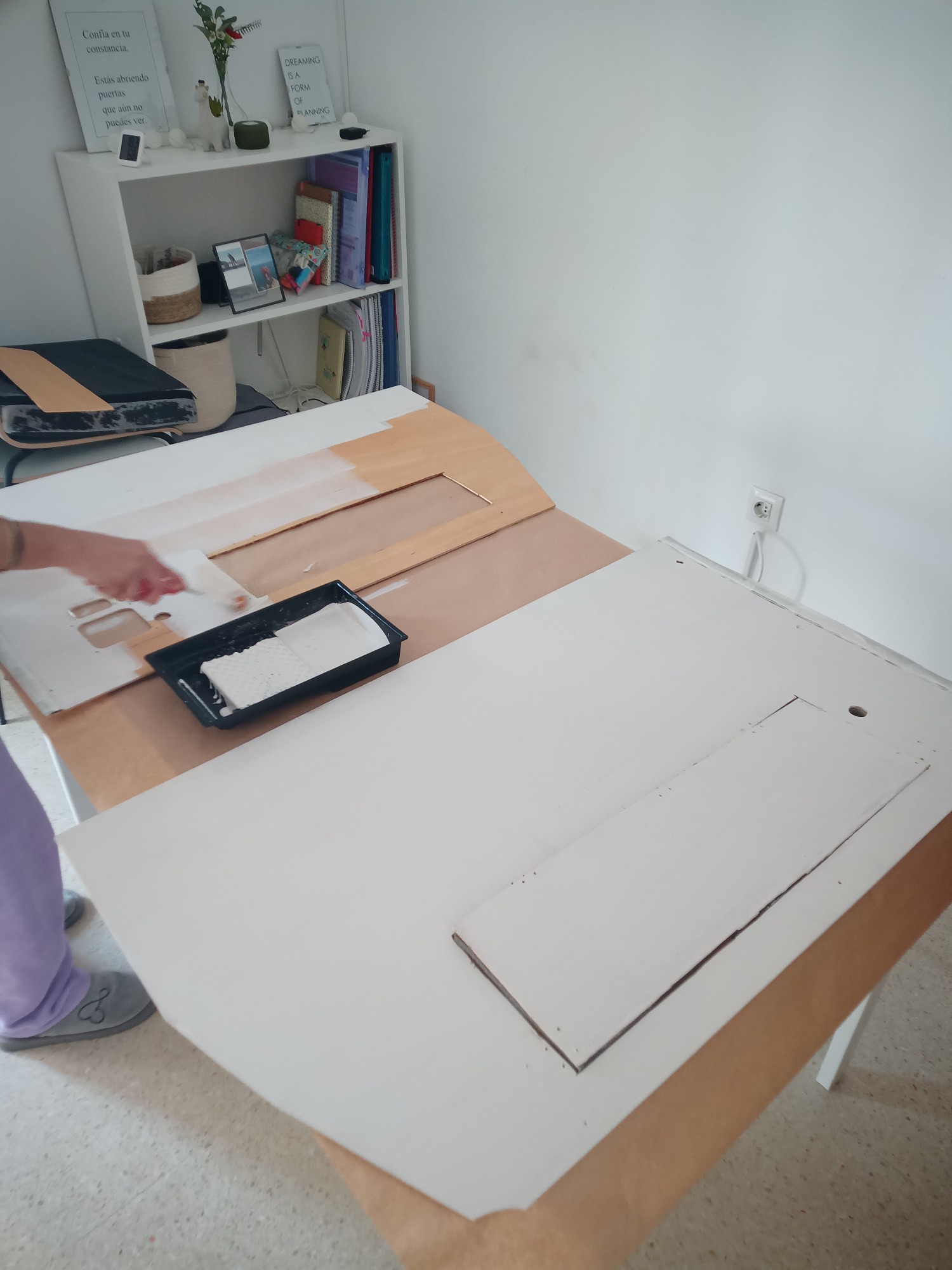

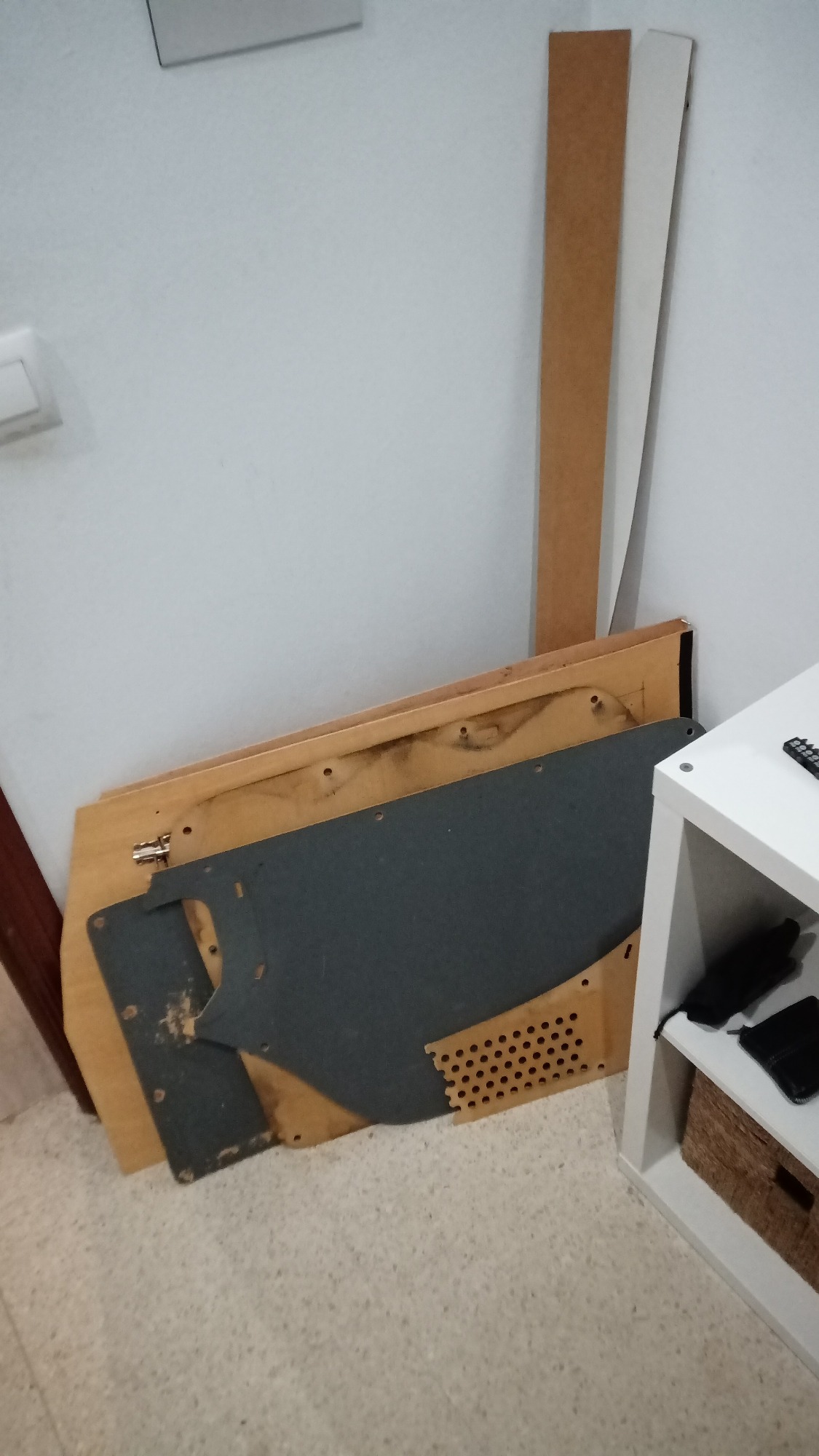

Pues llego el dia, tras pensar y pensar, y posponer y posponer el trabajo nos hemos lanzamo a desmontar todos los paneles de nuestra VW caddy.

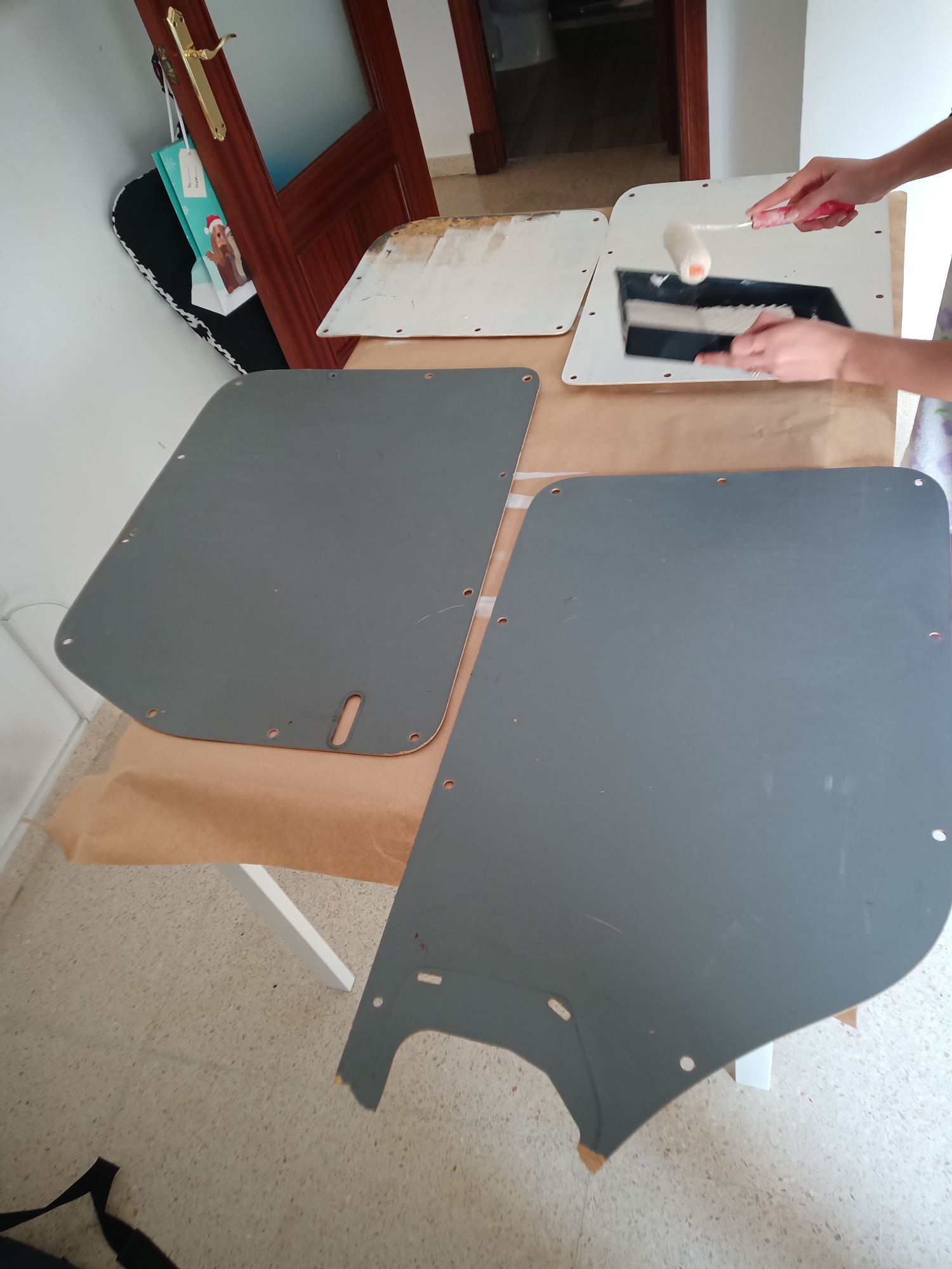

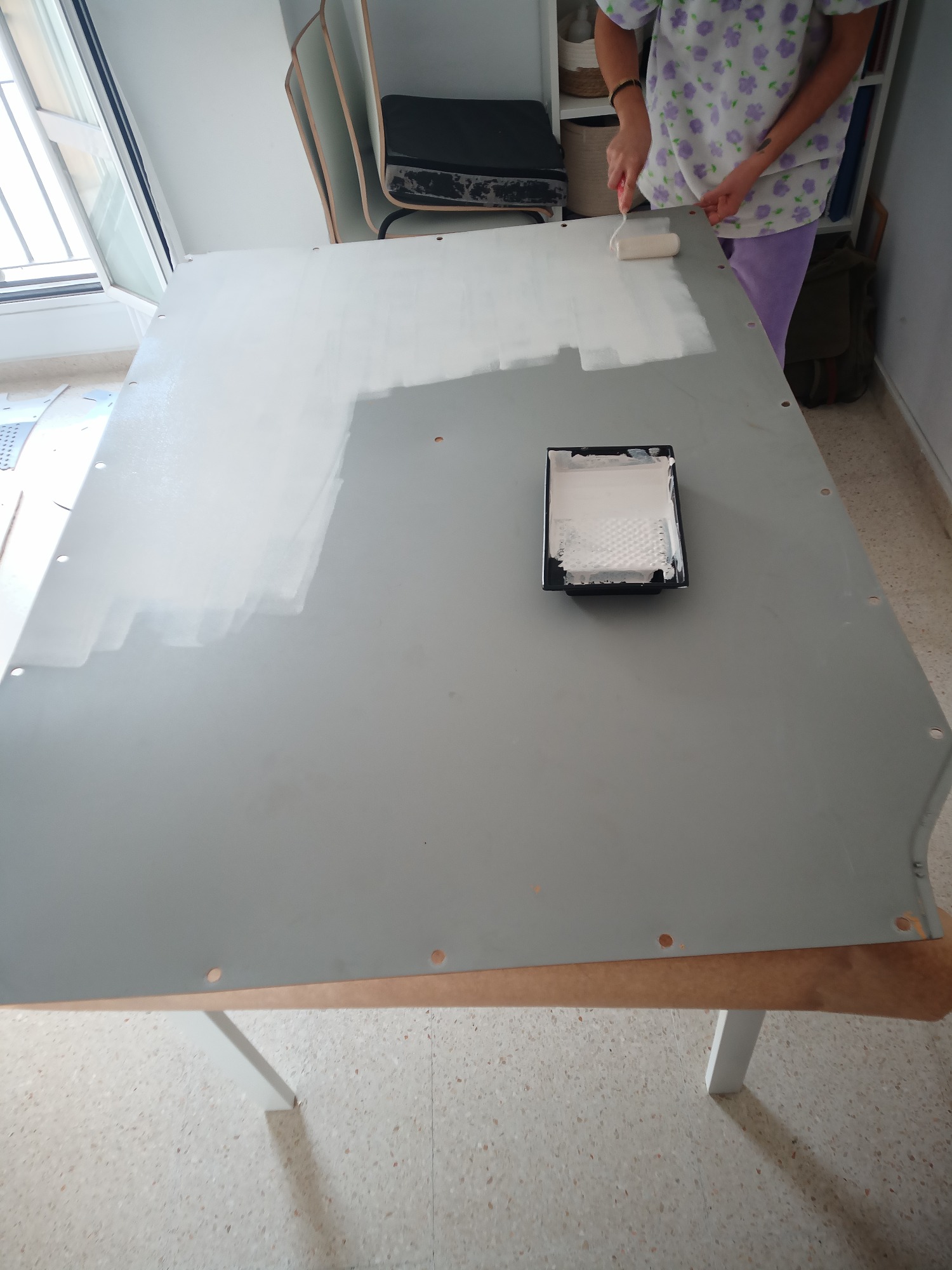

Una vez desmontados y con algún problemilla con determinadas grapas y paneles, comenzamos con la primera mano de pintura, elegimos un blanco perla, satinado, del leroy unos 15€.

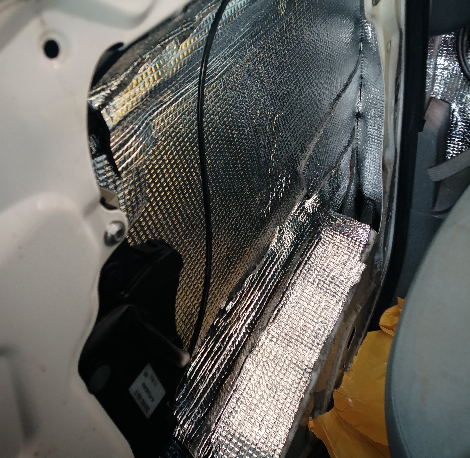

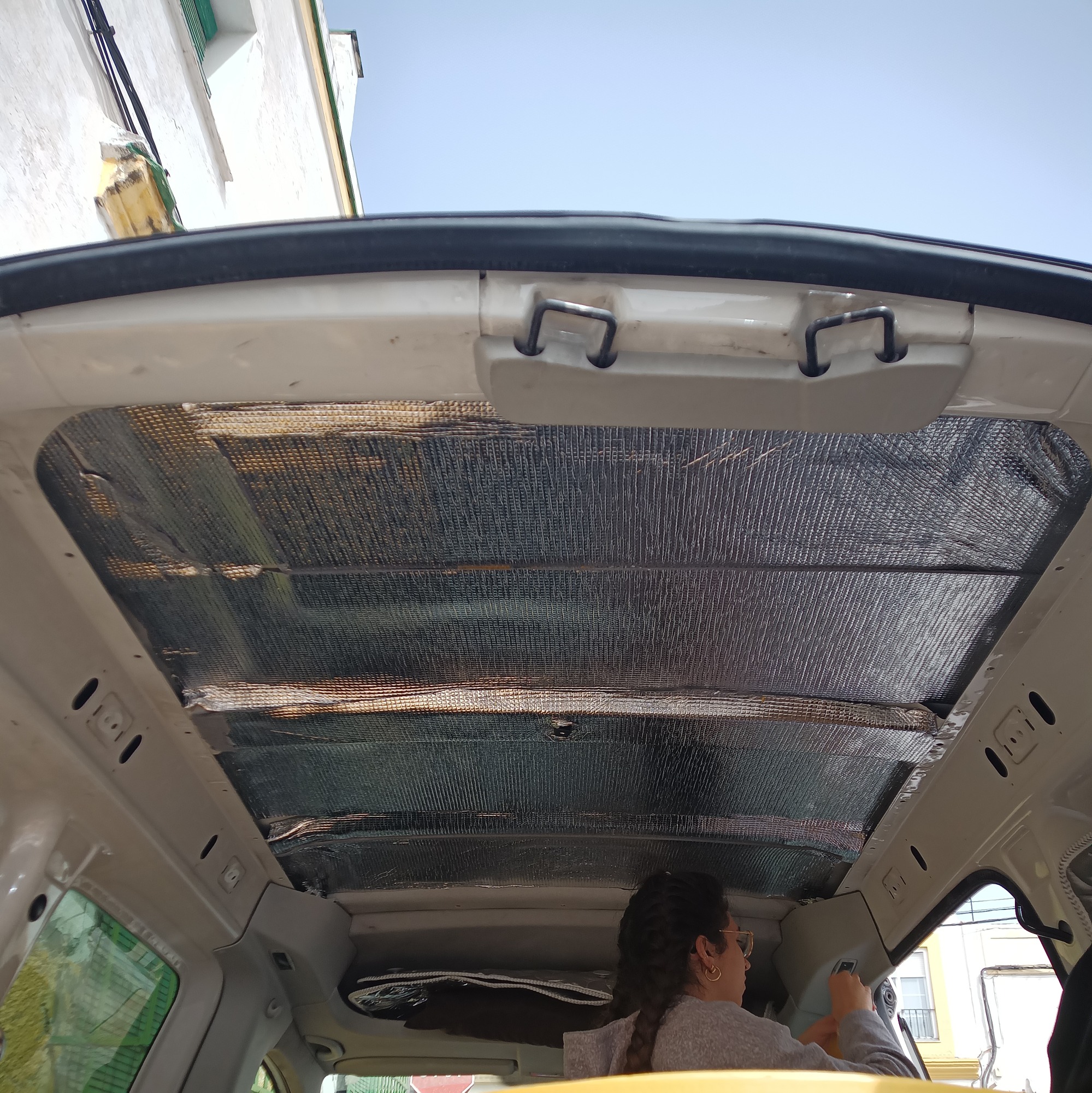

Teniamos que esperar, y la espera de hace larga, asi que gracias a SAN WALLAPPOP, encontramos un aislante medio decente, y barato, asi que tras mucho preguntar..
Tras rato sudando y entretenido toco la segunda capa

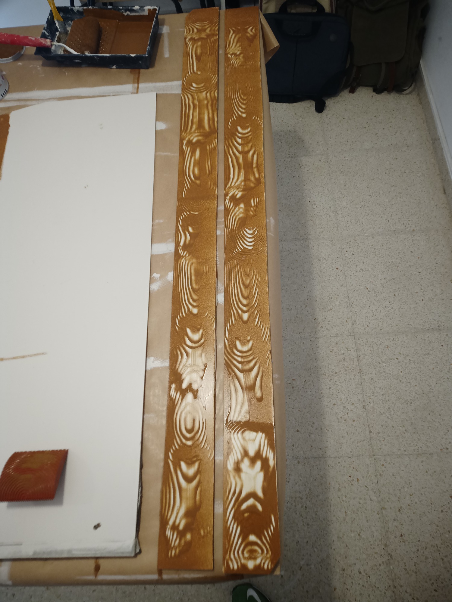

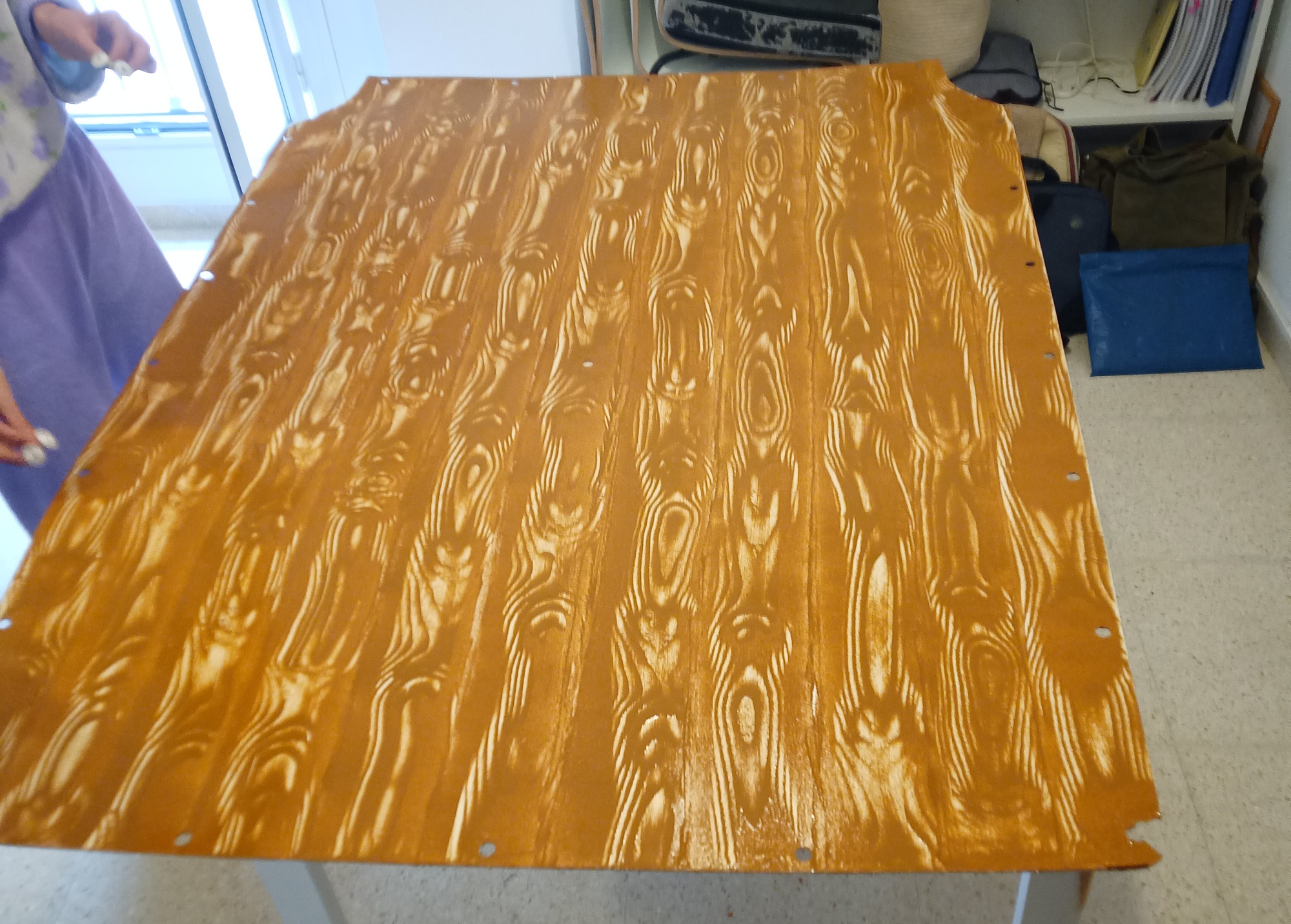

Pasada la noche y con todo seco, pasamos a la parte que nos daba mas miedo, la beta, la temida beta

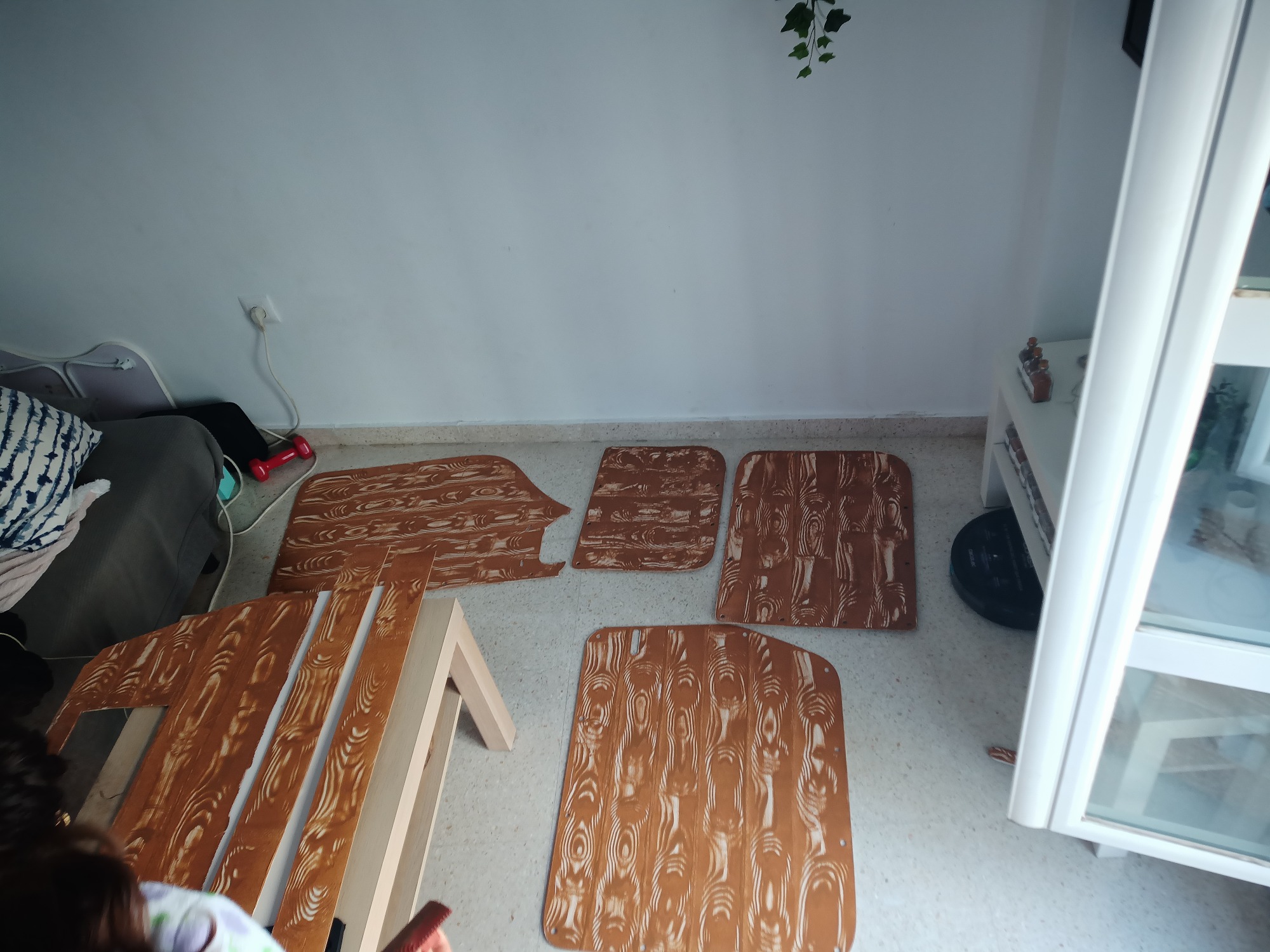

Nos dimos cuenta que con una herramienta llamada beteador, 8 euros en el leroy, no era tarea de niños, pero tampoco había que ser un gran experto. Utilizamos un marron chocolate para el beteado, fuimos aconsejados por una chica del leroy

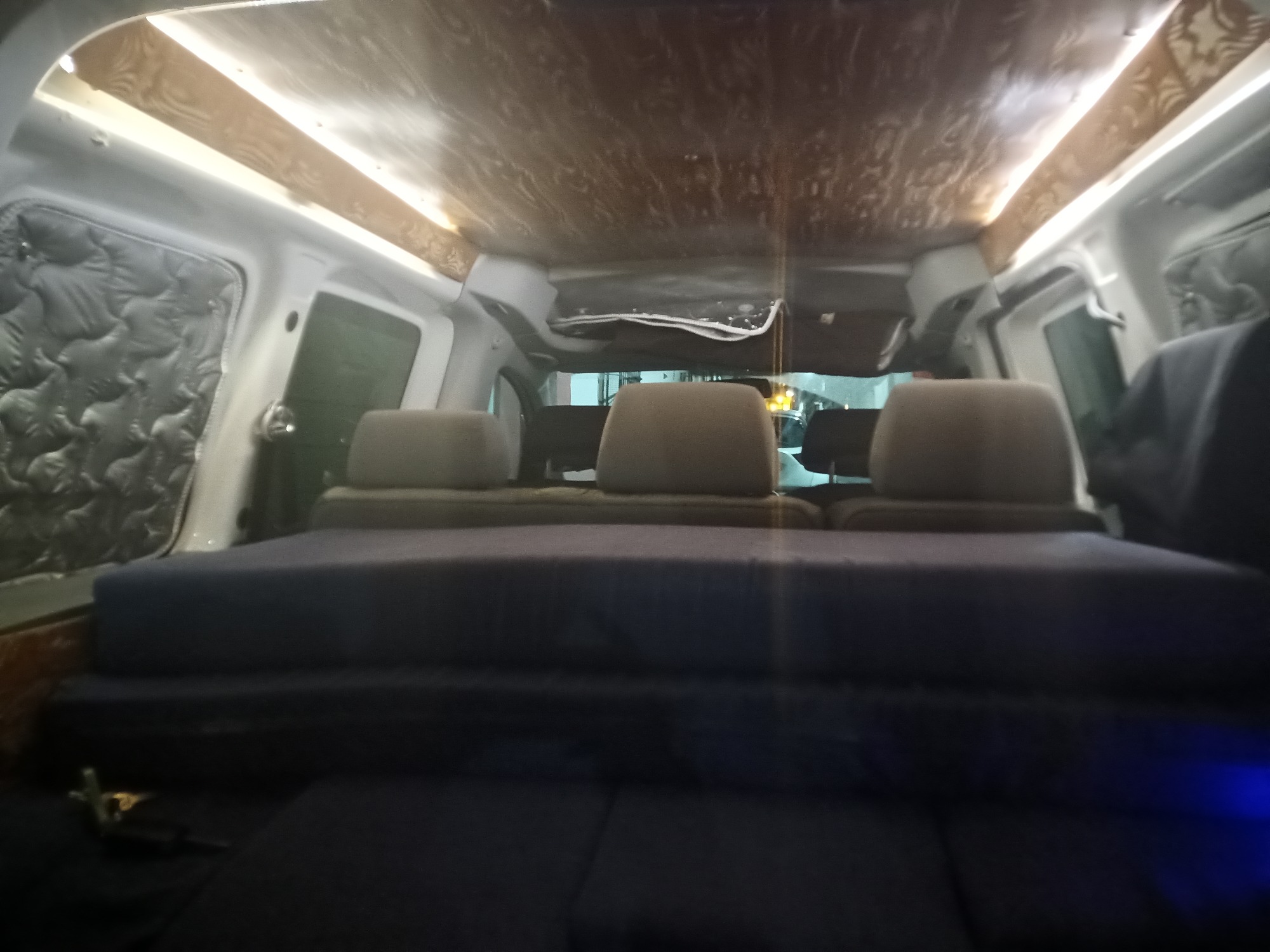

No sabemos si aun nos convence del todo, y subiré mas fotos cuando esté 100% terminada,pero por 70€ renovacion de paneles y aislamiento decente.
¿Que os parece?

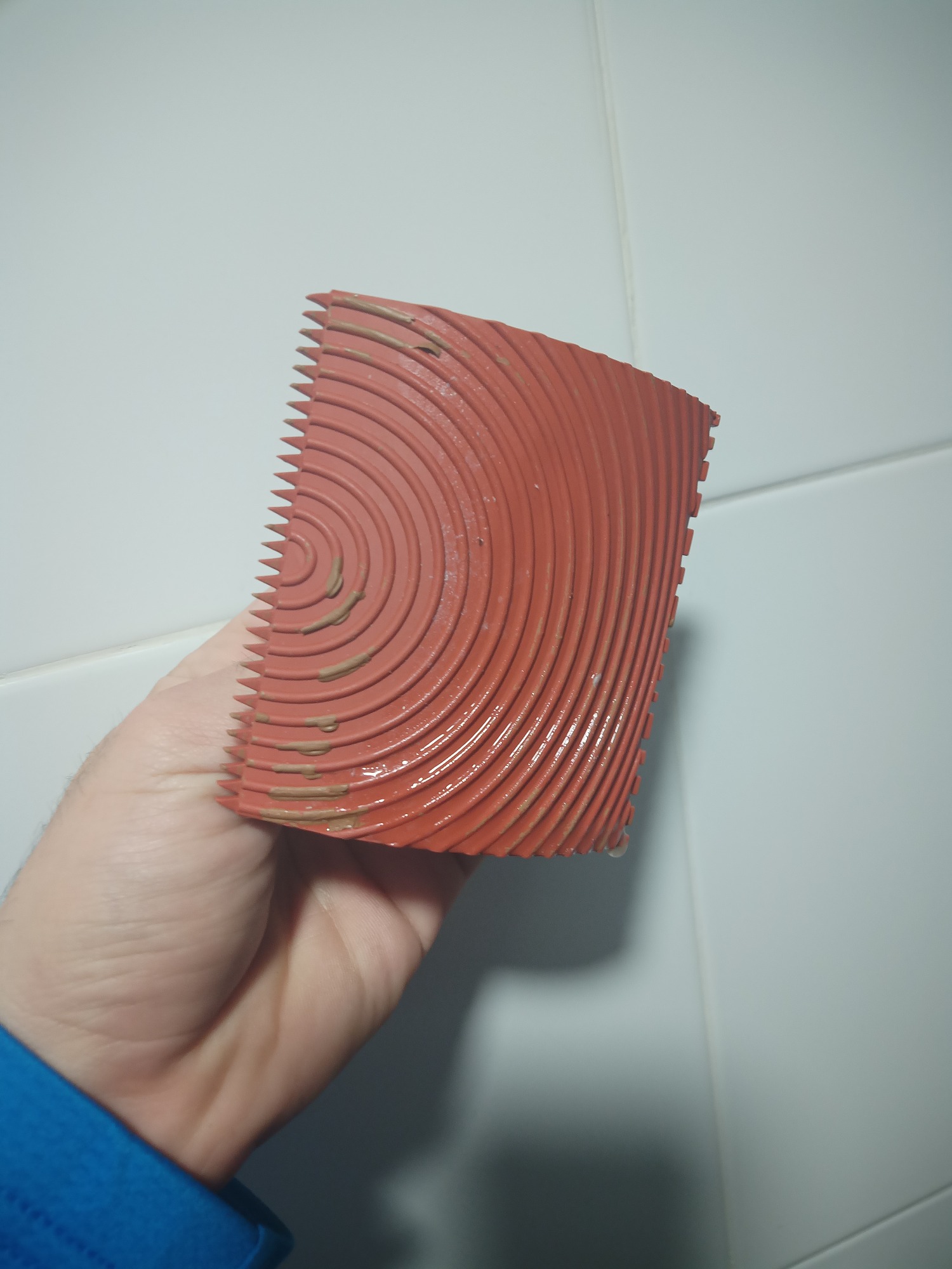

Nisio
Queda muy chulo, podrías poner unas fotos o explicar como es esa herramienta?

Sincoordenadas
Cita de: Nisio en Febrero 21, 2023, 21:42:12 pmQueda muy chulo, podrías poner unas fotos o explicar como es esa herramienta?

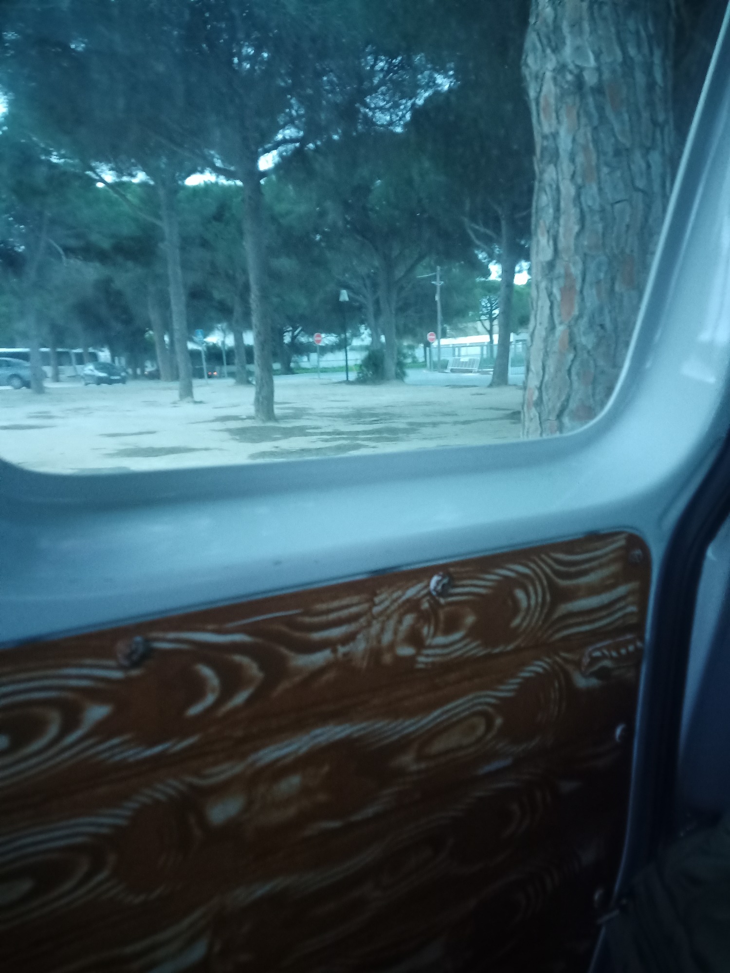

Muchas gracias, la verdad que fue un poco de trabajo extra el beteado pero al final mereció la pena. La herramienta es muy simple, es una especie de pala, que a través de movimientos de baibén reproduce la imagen de la beta de la madera, con videoa de youtube y práctica, sale solo.
Nosotros haciamos una tira y si no nos gustaba, la repintabamos, y lo intentabamos de nuevo, te dejo una foto.
