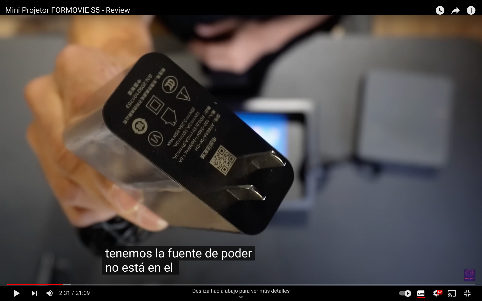

jvascpin
esperaremos puessss...   pero en teoría por lo visto en videos de YouTube, el cargador que trae incorporado es el de esta imagen... esos datos no valen no?

hollister
Cita de: jvascpin en Febrero 27, 2023, 11:01:48 amesperaremos puessss...  pero en teoría por lo visto en videos de YouTube, el cargador que trae incorporado es el de esta imagen... esos datos no valen no?
Los datos que pone ahí corresponden al cargador de xiaomi que te he dicho: puede suministrar 3A a 5V (que son 15W), 3A a 9V (27W), 3A a 12V (36W), 3A a 15V (45W) y 3,25A a 20V (65W).
Lo más probable es que el proyector necesite esta ultima tensión y corriente, pero es posible que necesite menos y se "conforme" con 45W o incluso 36W.
