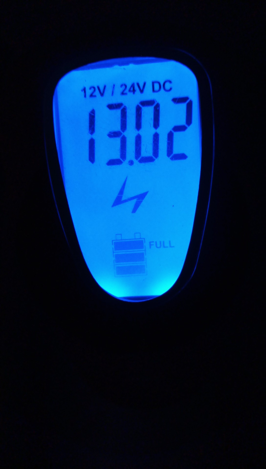

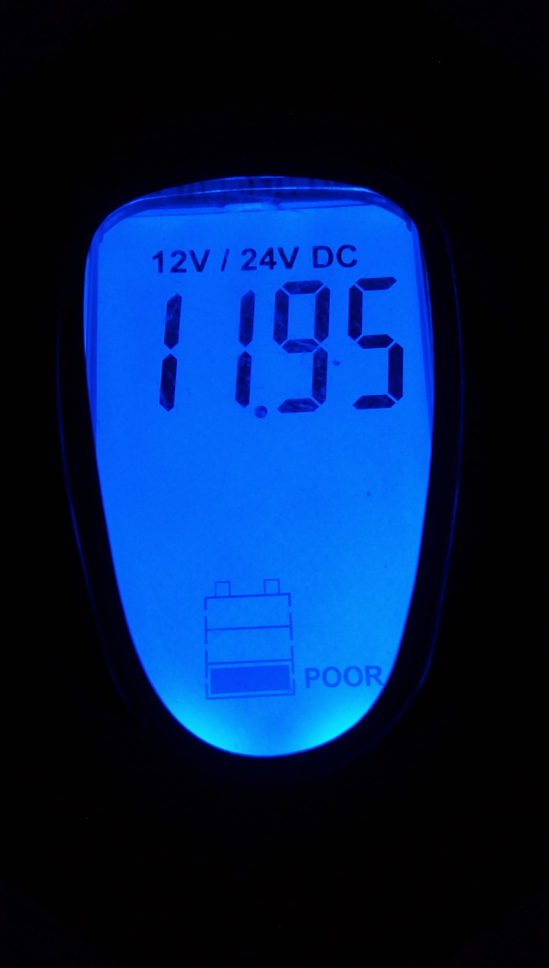

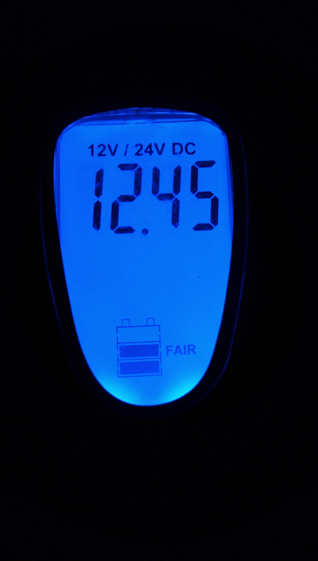

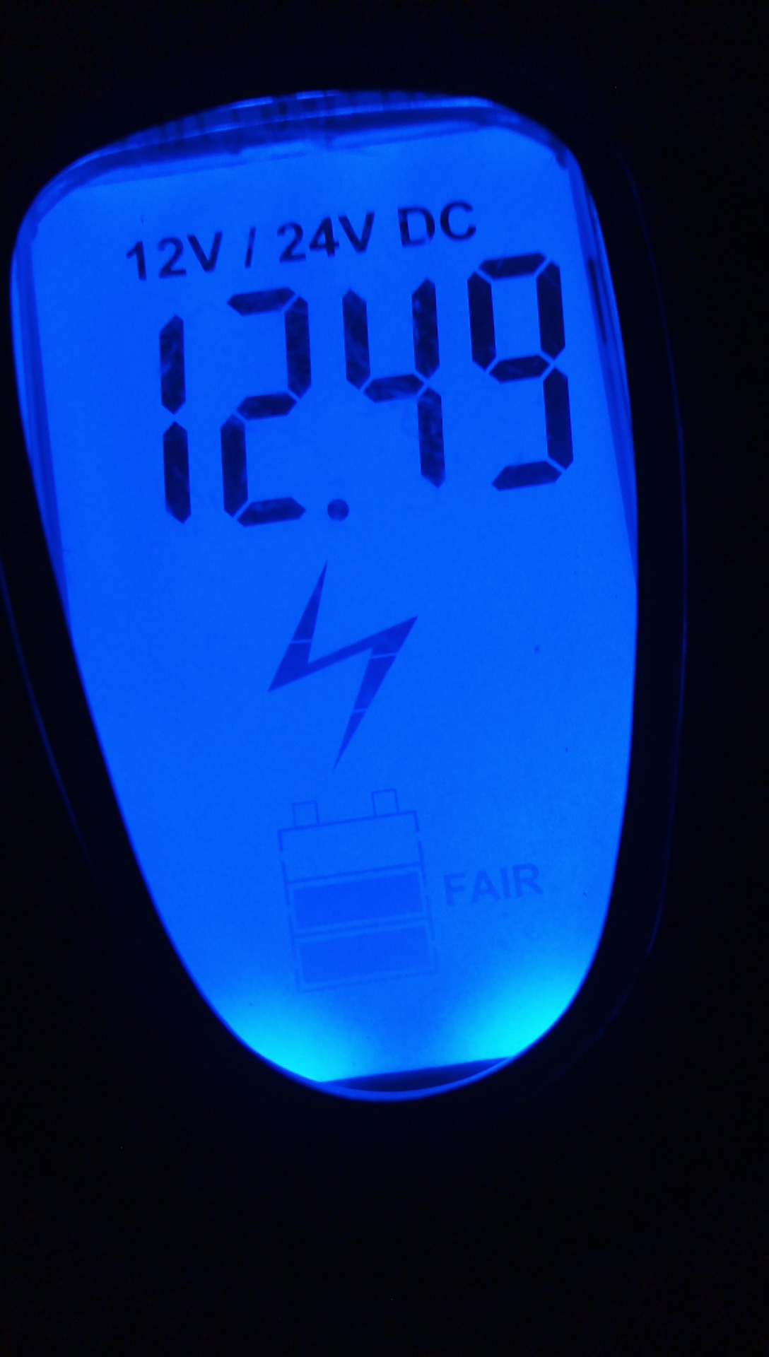

Utilizando voltímetro en el encendedor. 1ª foto batería principal, 2º batería auxiliar.
Miércoles 11/01, a las 12:00:
Sábado 14/01, a las 6:30:
Sin tener NPI, esto muy normal no parece, o si?

Es normal que si hay consumos y pasa el tiempo, las baterías se vayan descargando.

Puede ser que tengas algún consumo parásito o que las baterías estén ya para cambiar.

Disculpa por la tardanza. La batería ppal. cambiada hace 2 años, la aux. nunca en 13 años.
Qué tal si desconecto la batería auxiliar, y así evito la carga que desvía la ppal. a la aux. ?

Como prueba, puede ser buena opción, así las tienes separadas, tomas medidas de voltajes en ambas y podrás sacar algo en claro.
