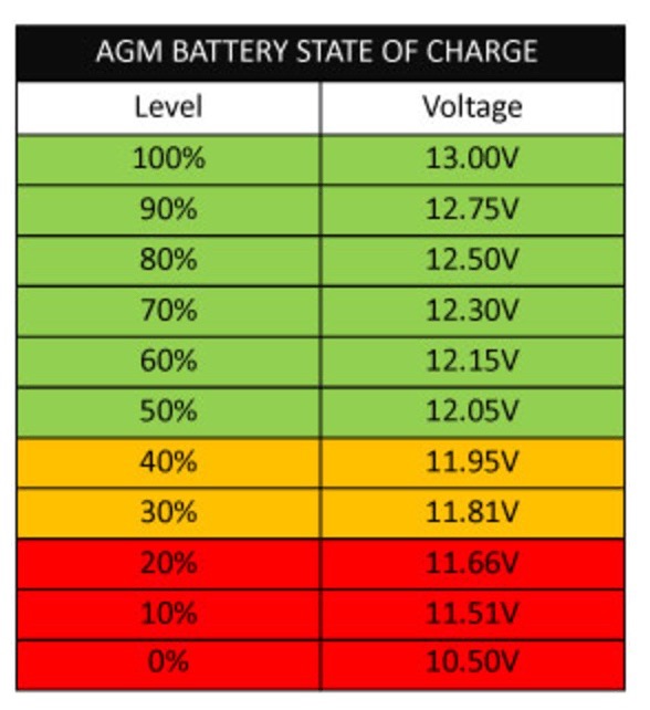

Hola! Cómo sabes cuántos Ah te recupera? A partir de la tensión de batería? O hay otra manera?
He encontrado esta tabla por ahí que me parece útil
WRAITH
Las baterías de litio las tienes que pillar con bluetooth así a trabes de su aplicación (app) ves en todo momento lo que descarga, carga, estado de celdas etc. voltoge de carga, watios...
