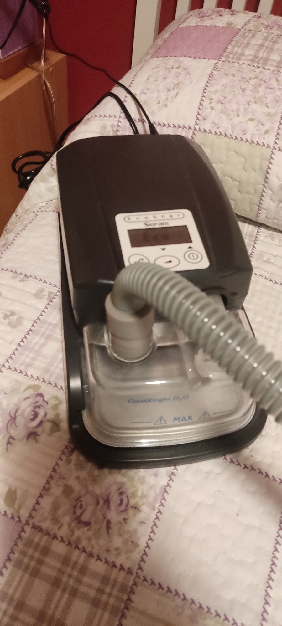

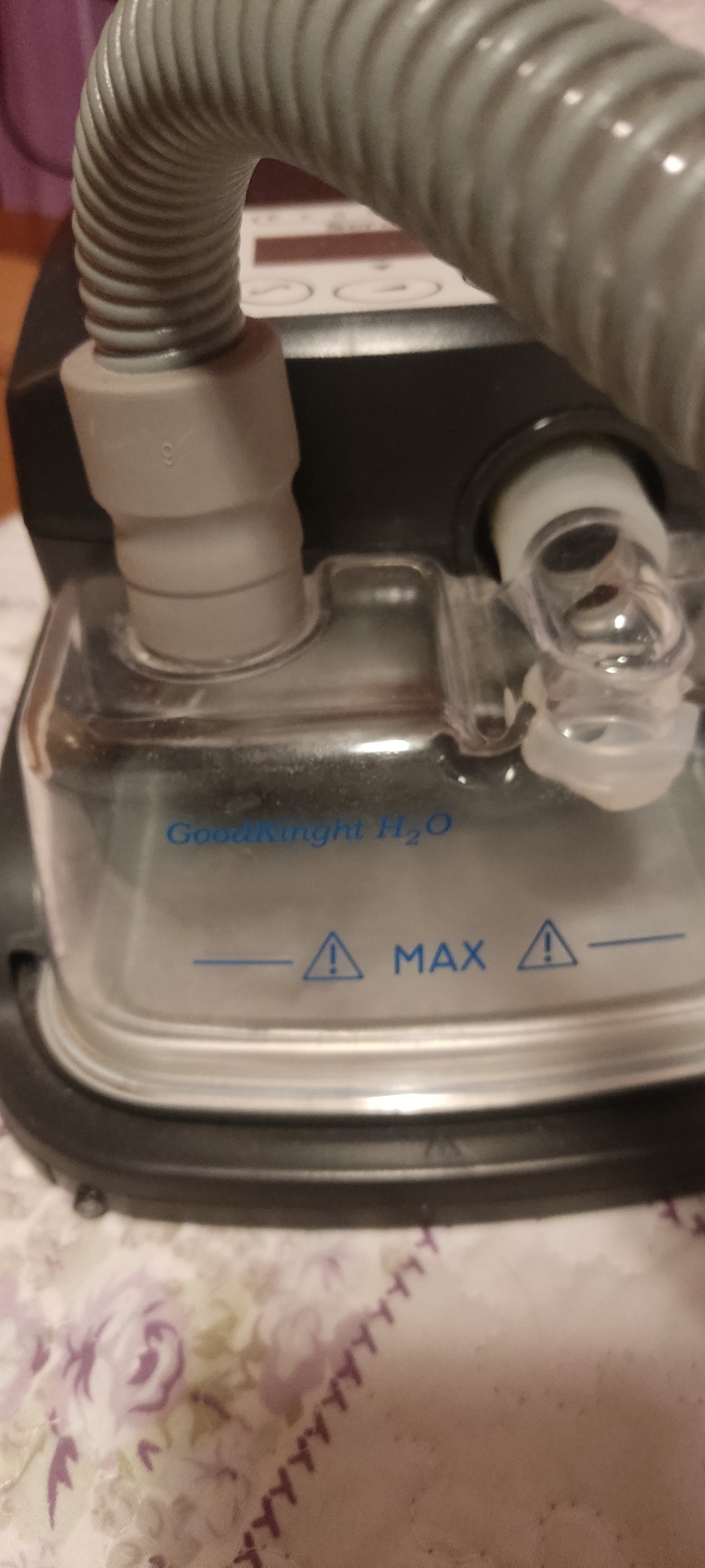

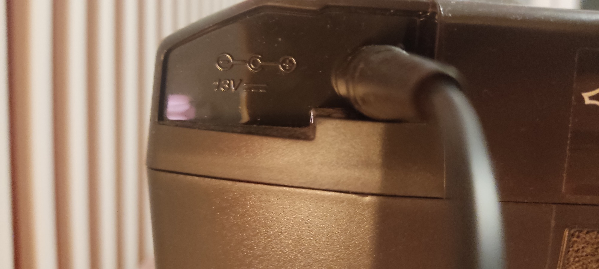

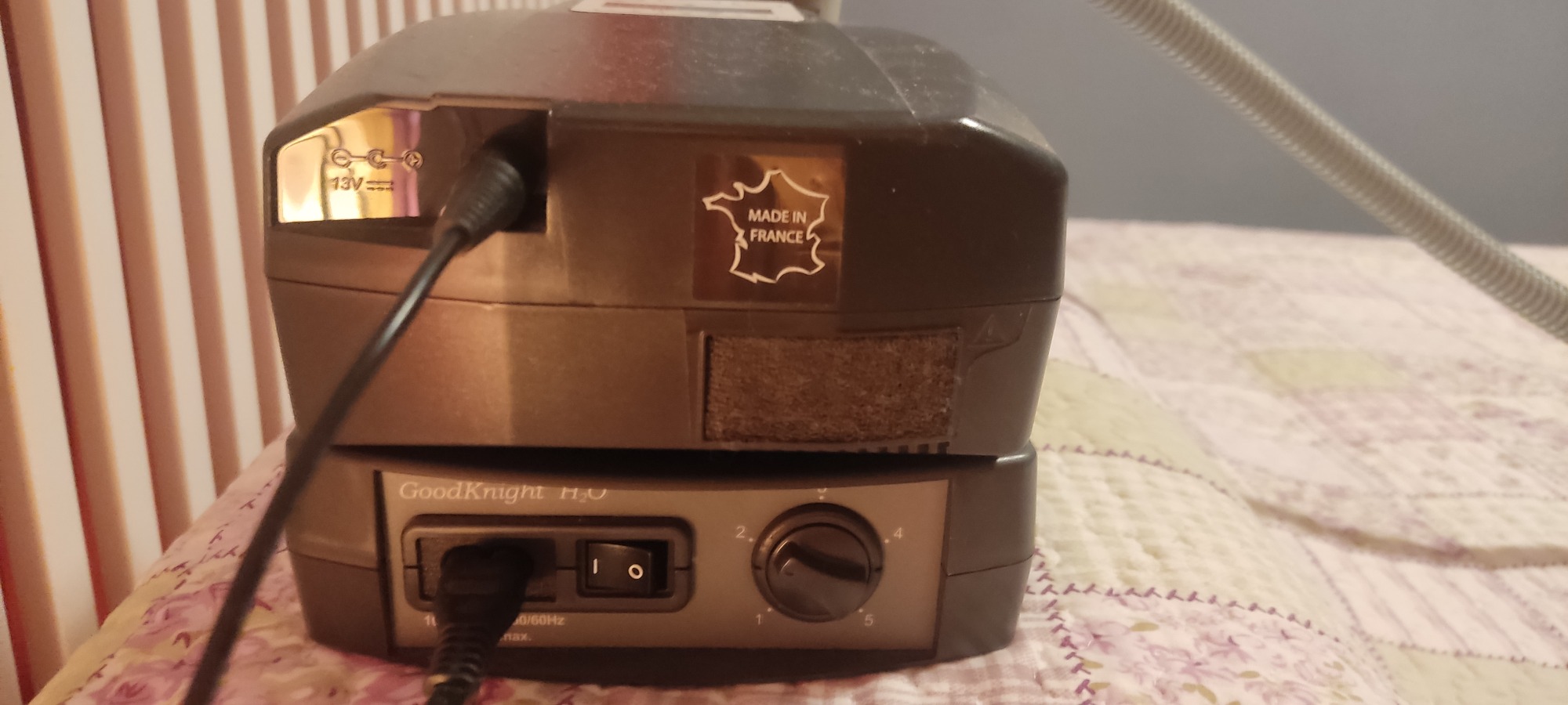

Febrero 26, 2023, 00:38:42 am #48 Ultima modificación: Febrero 26, 2023, 00:40:26 am por jacboqueron
Bueno, tras contactar con el compañero Mac78, pongo aquí las fotos de mi CPAP,a ver si puedo acoplarlo en la furgo.
Aparte, comentar que no me acostumbro al CPAP, no logro dormir más de 3 horas seguidas con él y no haya CV manera de acostumbrarme, si alguien me da algún consejo, agradecido.
Aquí van las fotos, si hay que hacer más, las haría en unos días, que ahora estoy disfrutando de la furgo
Muchas gracias, compañeros!

Mac78
Cita de: jacboqueron en Febrero 27, 2023, 00:11:50 amEso mismo.
Además lleva el vaporizador para que no se seque la garganta y esa parte va a 220v y me parece que no se puede "adaptar" a 12v.
Hola,
Yo lo he tenido una temporada ;-) Ahora tengo otra marca, precisamente pq el calentador del agua solo se puede enchufar a 220v, pero vamos por partes compañero:
El CPAP si lo puedes conectar a 12V directamente, solo te hace falta una toma de mechero, un cable de la longitud que quieras de mas o menos 1,5mm de grosor, y una clavija para el CPAP. Esto en cualquier tienda de electronica lo puedes comprar.
Negativo al lado externo del conector del CPAP y positivo al centro. Lo ves en el dibujo que tiene donde el conector.
Pones una toma de 12V cerca de la cama, o bien el cable mas largo y tema resuelto.
Para el humidifcador del agua, lo puedes usar, pues el aire pasa por el mismo recipiente, pero no la podras calentar, pq el calentador si o si va a 220v. Yo no uso el calentador nunca y el agua alguna veces.
Por lo demas es un modelo muy comun, con lo que yo creo que si lo puedes instalar, lo unico ojo al consumo pq rondara los 2A a la hora lo que te pone en 18-20A por noche mas o menos.
Si pasas por Madrid avisame y lo hacemos, o si aun tengo el que tenia yo antes te lo llevas, ahora mismo no recuerdo que hice con el.
Pero al menos lo puedes conectar que lo llevas en tu salud.
Espero que te haya ayudado, si tienes mas dudas, o por el hilo del CPAP que hay abierto o por MP, como quieras.
Disculpar que este no es el tema principal del hilo.
