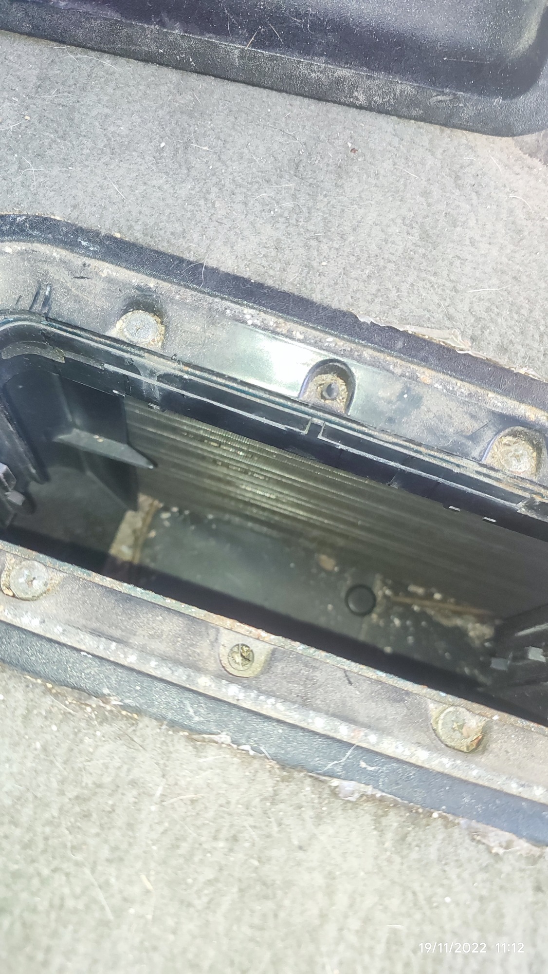

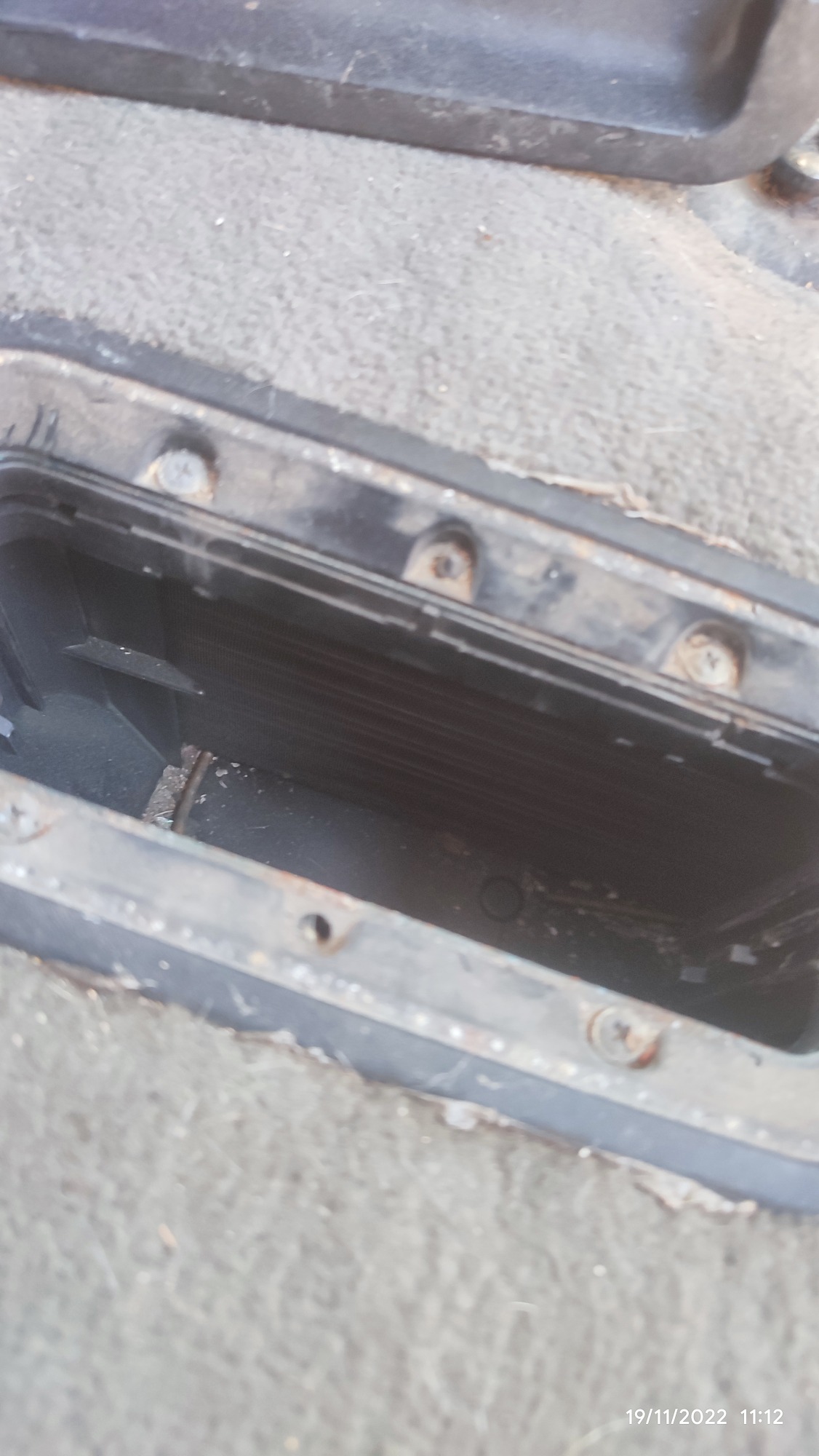

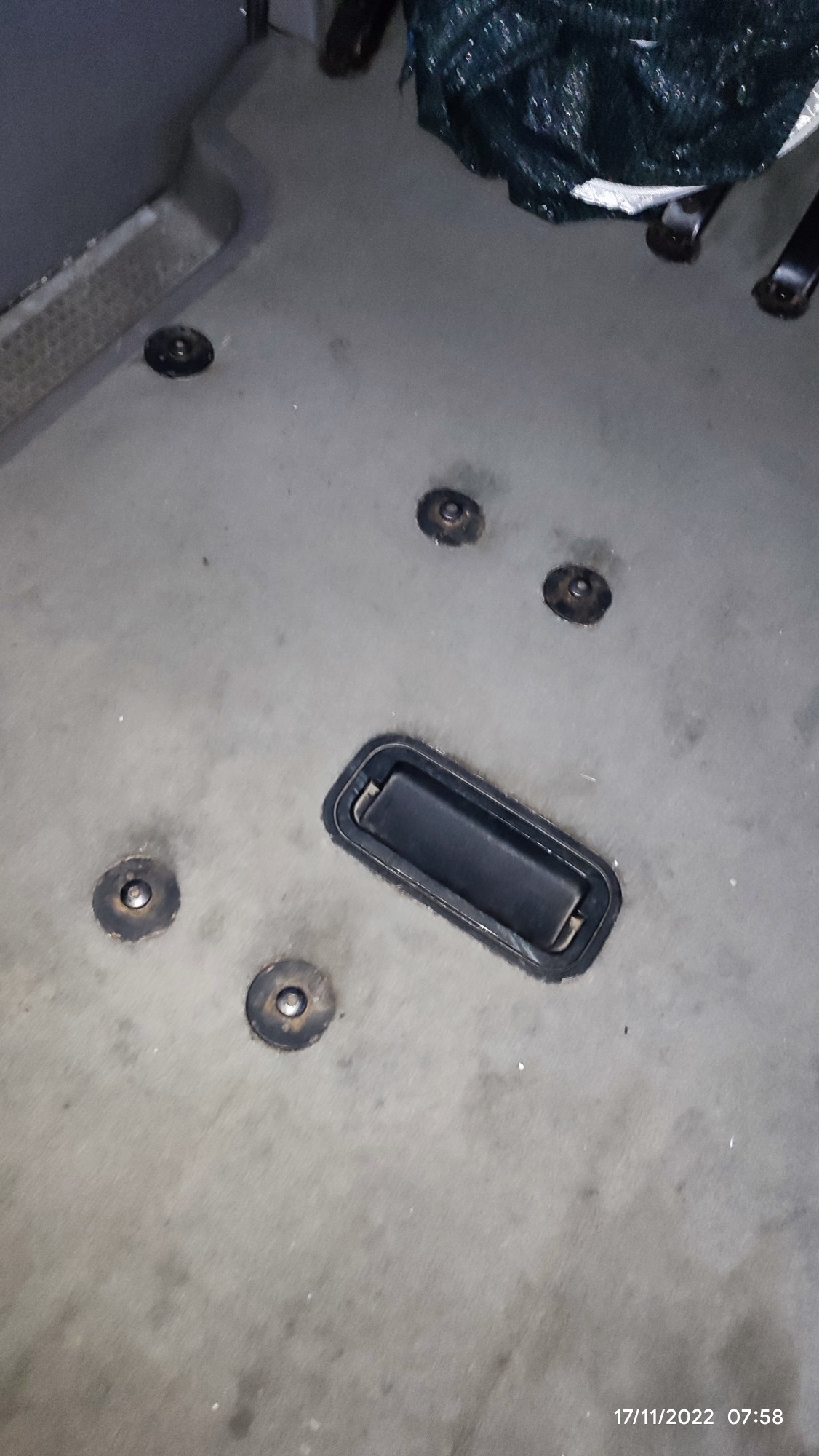

El ventilador de debajo de la furgo.. no funciona, el que sale por el escalon.. en una T4 del 96, sin aire dentras, solo tiene el escalon, y un radiador en el suelo que va con una tapa ( no se para que sirve )
He estado leyendo y es posible que sea el rele que hay detras del cenicero.. es posible??
El kit de cuestión, hay manera de comprobar un rele sin tener que comprarlo directamente? para poder descartar?
Gracias de antemano!
