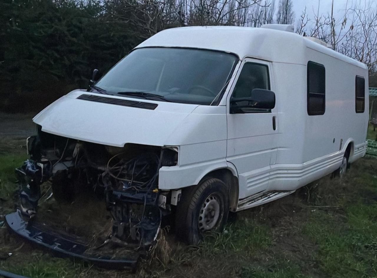

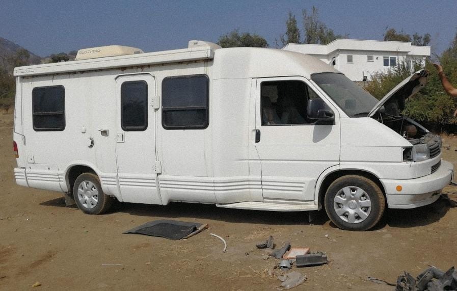

lado para presentarse ( lo haré enseguida después de este post)  mi nombre es Juan Pablo soy Chile un saludo grande a todos! , Paso a comentar mi proyecto para saber qué tan viable es y sus opiniones. Desde ya gracias !!

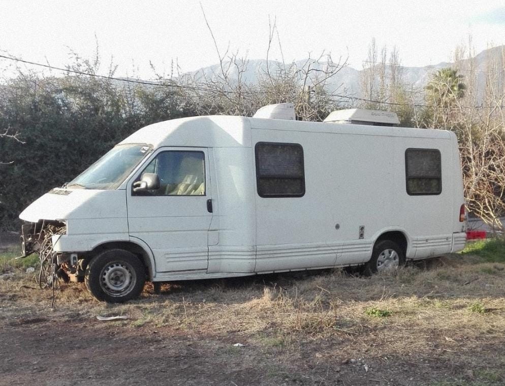

Tengo una motorhome  Volkswagen t4  winnebago rialta 1995 2.5 bencina automática código de motor AAF , para los que no la conocen es una motorhome fabricada por la empresa winnebago en base a la famosa t4 de Volkswagen, en mi caso la t4 de 1995. Todo el frontal es igual..
FOTOS DE LA MOTORHOME

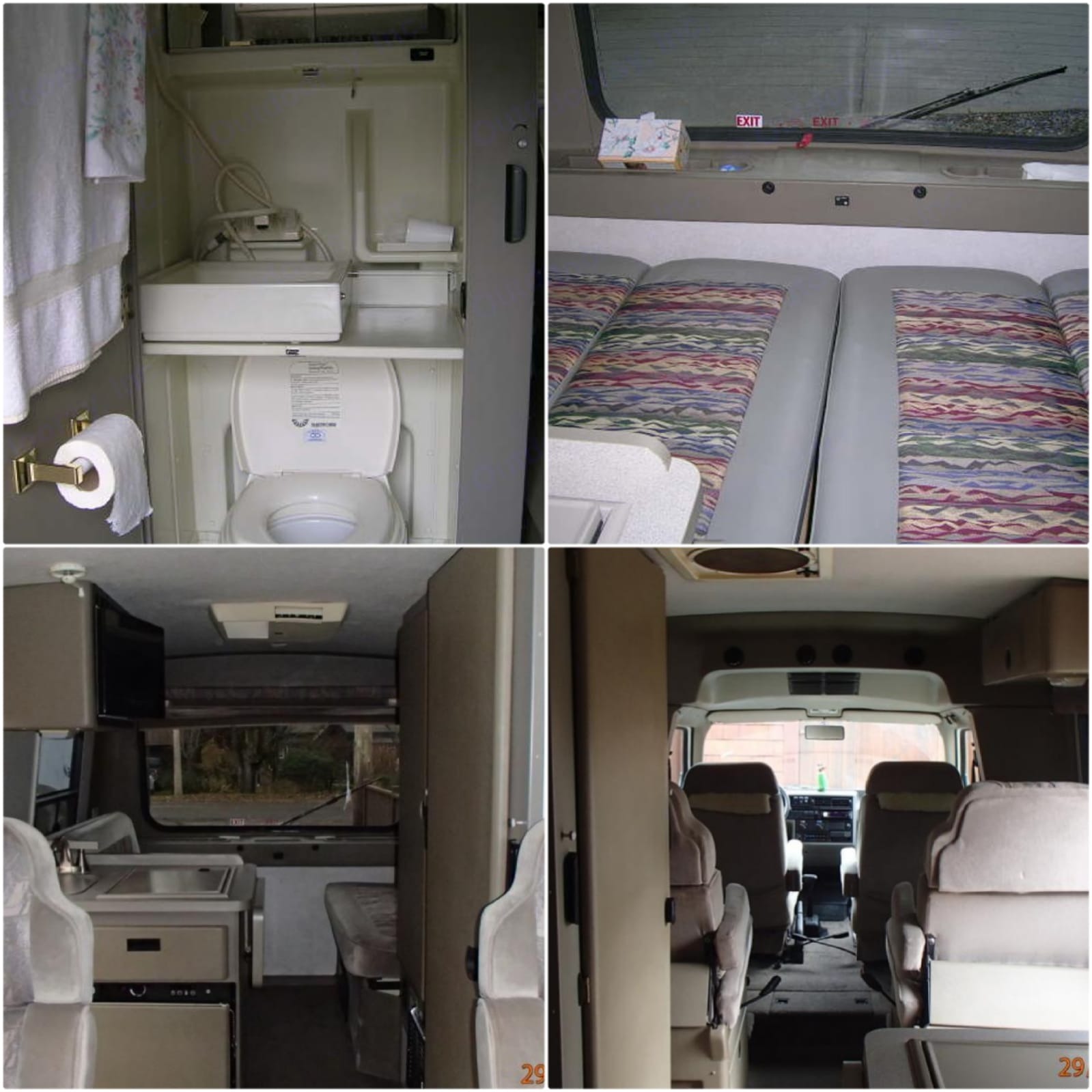

INTERIOR

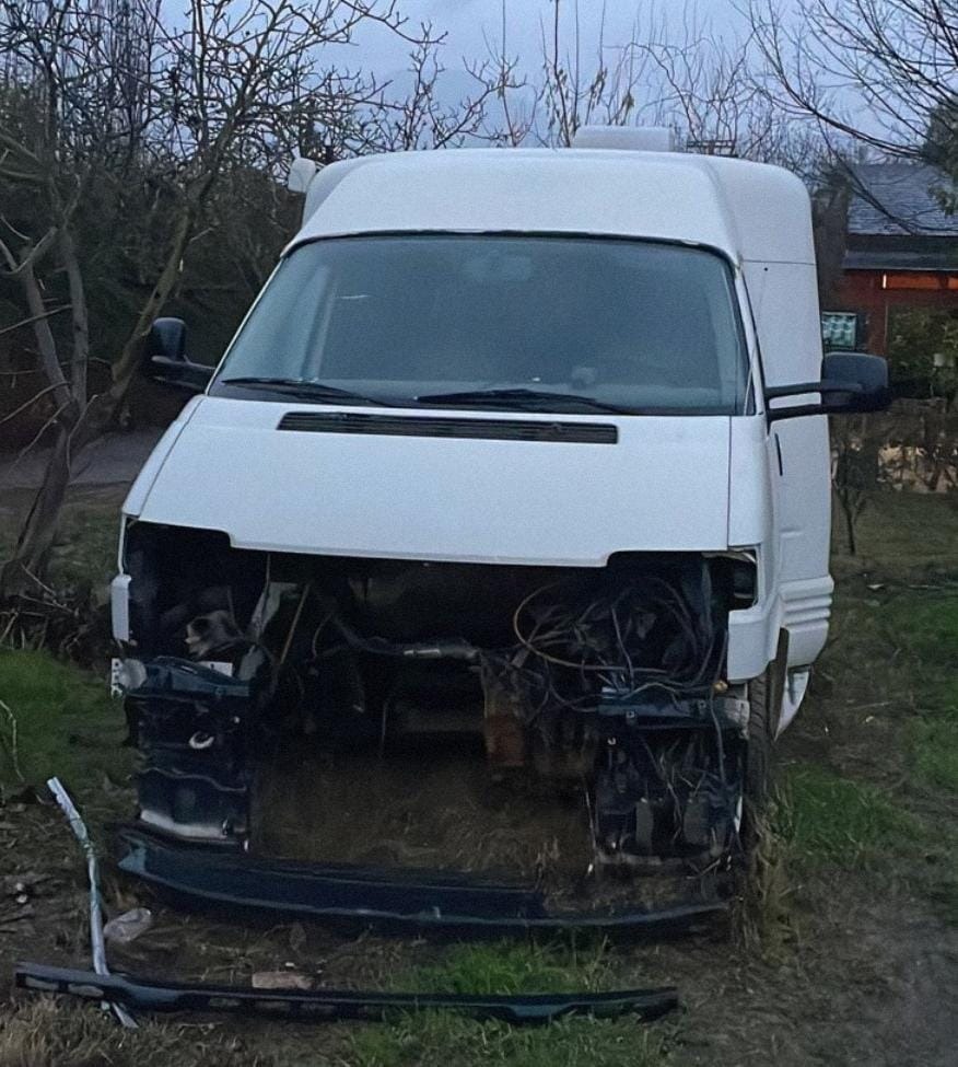

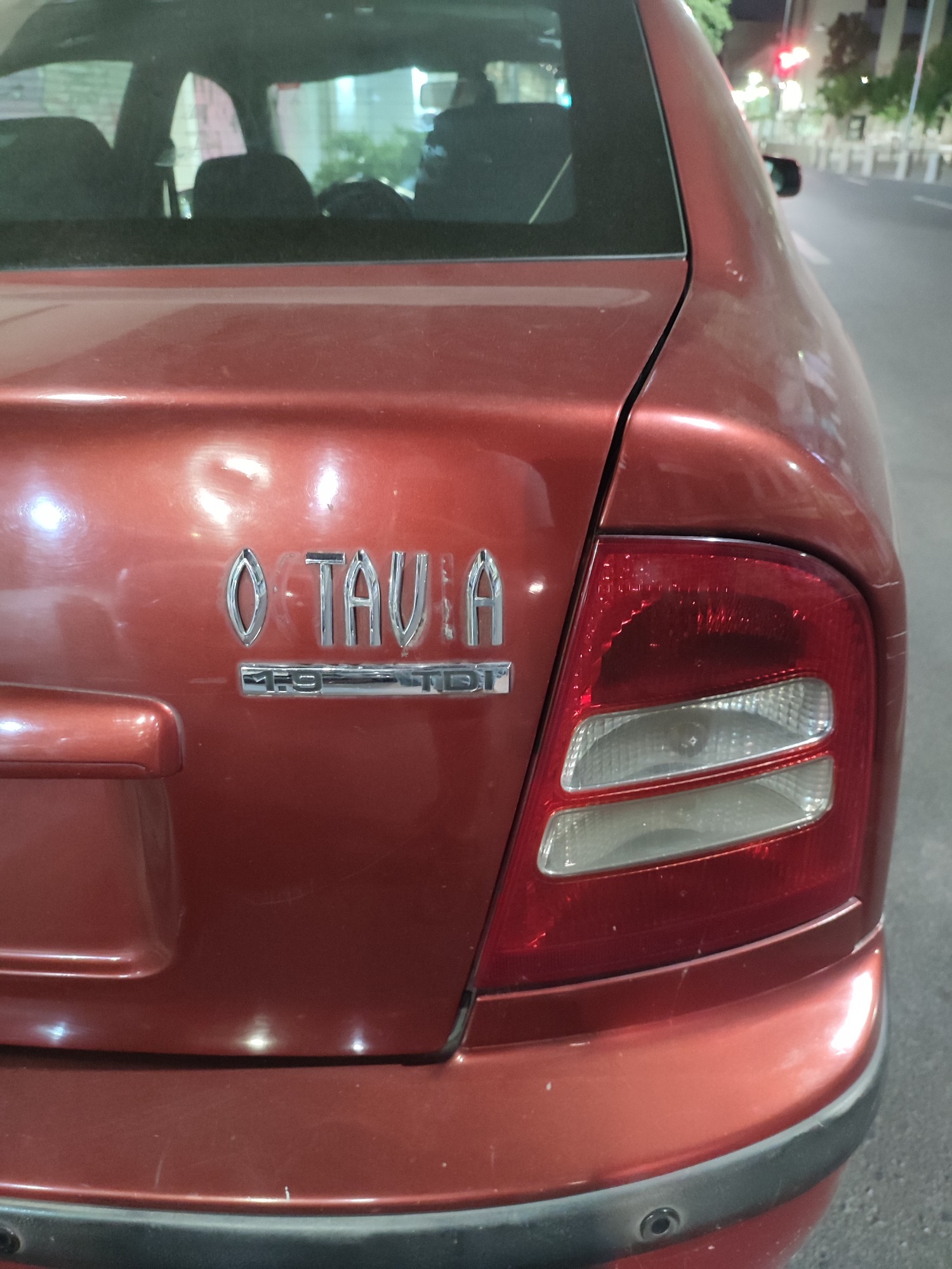

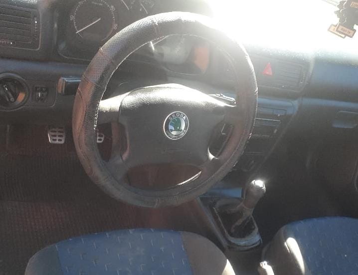

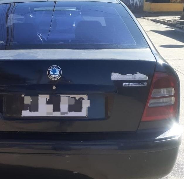

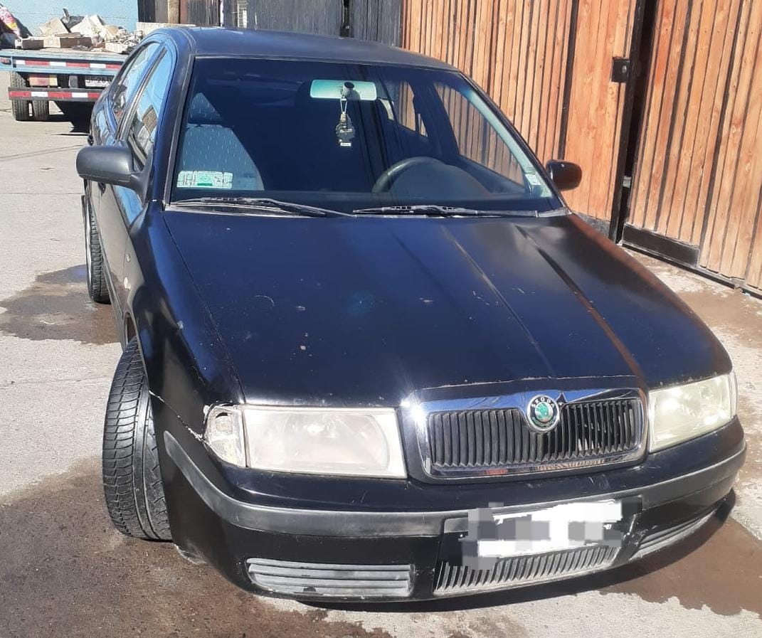

Resulta que el motor murió más bien se perdió con el tiempo, ya que se había roto se desarmo y con los años se perdió .. la cosa esque leyendo harto este foro los swap que han hecho me motivaron a revivirla, ya está tirada hace años, y no quiero que termine sus días  ahí tirada .. hace años intenté buscar el motor original en mi país , pero imposible no llegaron acá con ni un auto. De echo no llegaron ni los 2.5tdi. imposible de conseguir .. está lleno de 1.8t, 2.0 , 2.8 V6 .. todos a bencina, 1.9tdi lo único que llegó diesel por esos años, (hoy en dia hay muchos más diesel pero son modernos y prácticamente inviable cambiarlos por la complejidad) y es muuuuy escaso ..me incline por 1.9 TDI por la buena crítica que tiene, la fiabilidad etc y bueno lo principal esque hay algunas opciones muy poca pero hay (Skoda Octavia , bora TDI, golf TDI ) en el mercado, en mi caso encontré un Skoda Octavia del año 2005 a buen precio. AUN LO NO LOGRO AVERIGUA EL CODIGO DE MOTOR QUE LLEVA TENGO EL NMERO DE CHASIS: TMBCG11U822563255 SE PUEDE SABER EL CODIGO DE MOTOR CON ESTE NUMERO?

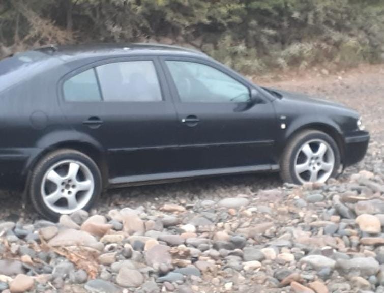

EL DONANTE:
..me parece que comprar el auto entero sería lo mejor para sacarle todo todo lo necesario (motor, caja, ecu, ramal, etc etc ) buena esa es la opción que tengo.. también esque leyendo fichas técnicas y comparando datos el 1.9tdi va mucho mejor que el original del RIALTA

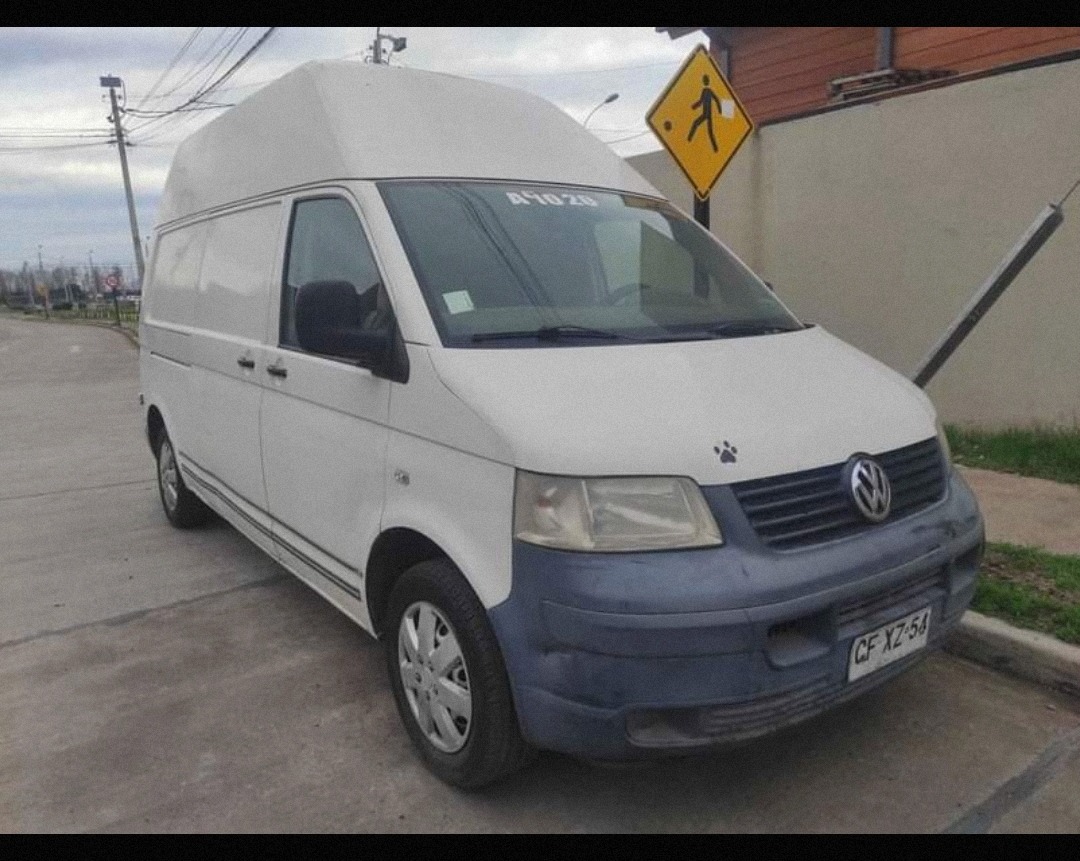

Acá hay muchas VW Transporter 1.9tdi desde el año 2010 llegaron y hay muchas .. nose si me servirá ese Carter o si pediré uno por eBay con envío a mi país.
También había pensado en ponerle el motor de la trasporte con caja y todo el 1.9 TDI el más antiguo que e encontrado es del año 2010 y me parece ya muy compleja la instalación, y no sé si el motor esta tan bueno como los 1.9tdi más antiguos ?
A esta me refiero
jpmasonb
Estuve leyendo de ese motor de las Transporter t5 el motor 2.0 TDI al parecer no salió tan bueno como el 1.9tdi .. seguiré con el Skoda mejor ..

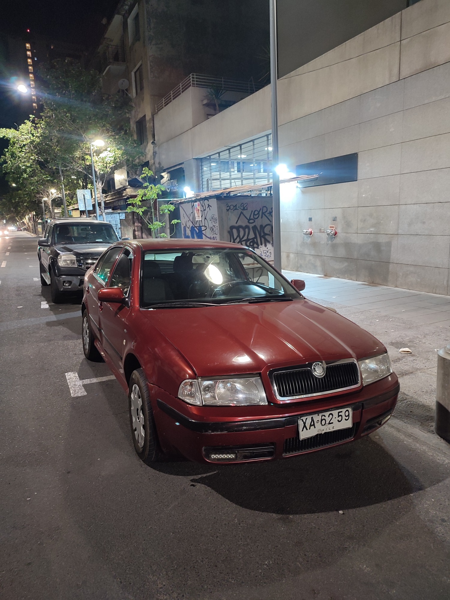

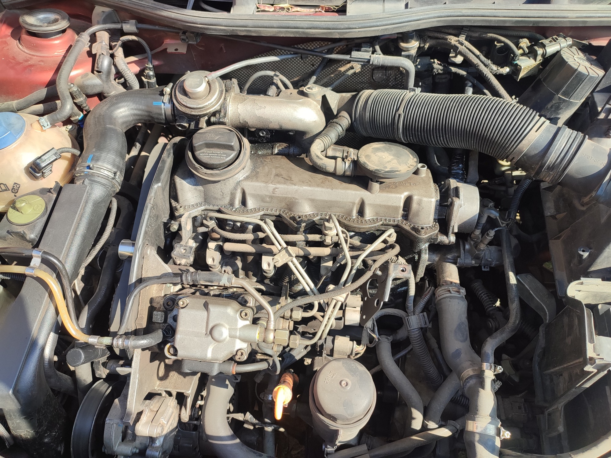

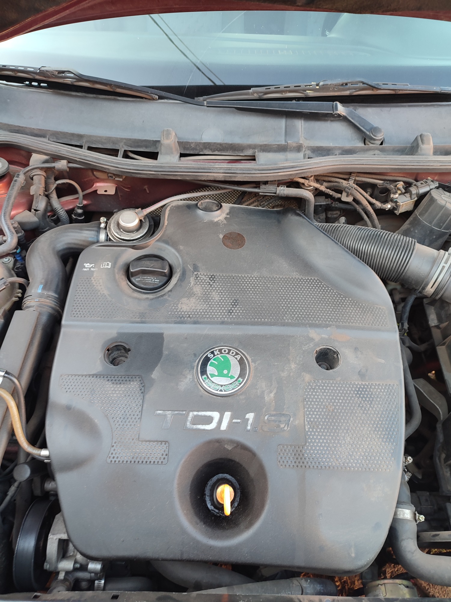

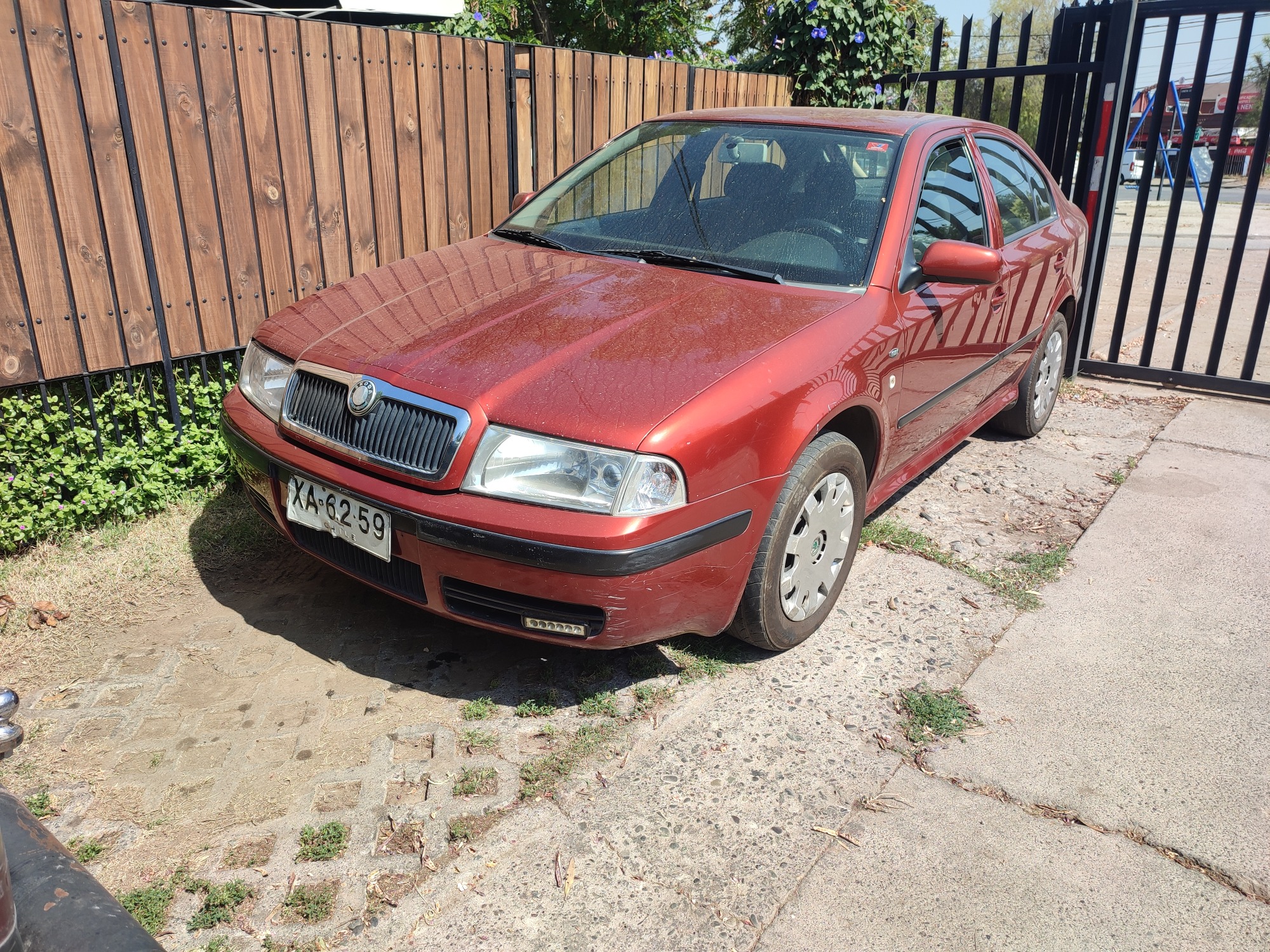

A llegado el donante para este proyecto, pronto se empezará a desarmar, aún no sé si es la versión con 90 o 110 cv..
Codigo de motor AGR604070
Nro. Chasis : TMBC641U432708276
Cómo puedo saber si es el de 90 o 110 🤔 ?
A ver si alguien me puede ayudar .. muchas gracias saludos

AGR es 90cv
Ánimo con ese swap. ten en cuenta la lubricación del motor al montarlo en la T4 por ir inclinado, o buscas carter y chupona o tienes que modificar.
