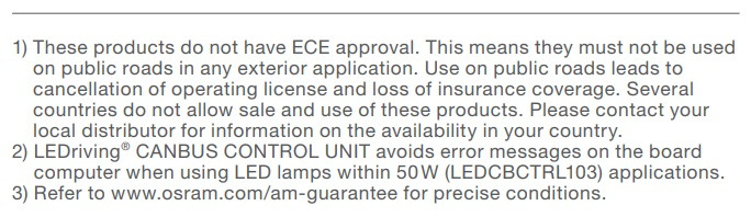

He buscado en OSRAM https://www.osram.es/ecat/LEDriving%20HL%20H7%20Gen2-LEDriving%20HL-L%C3%A1mparas%20LED%20de%20luz%20de%20carretera%20y%20de%20cruce-Iluminaci%C3%B3n%20para%20el%20coche-Automoci%C3%B3n/es/es/GPS01_3143582/ZMP_4059095/
Y dice aquí https://dammedia.osram.info/media/resource/hires/osram-dam-10331947/Sales%20Folder%20LEDriving%20replacement%20lamps%20(EN).pdf que no cumplen y que por lo tanto no son aptas para circular por lugares públicos.

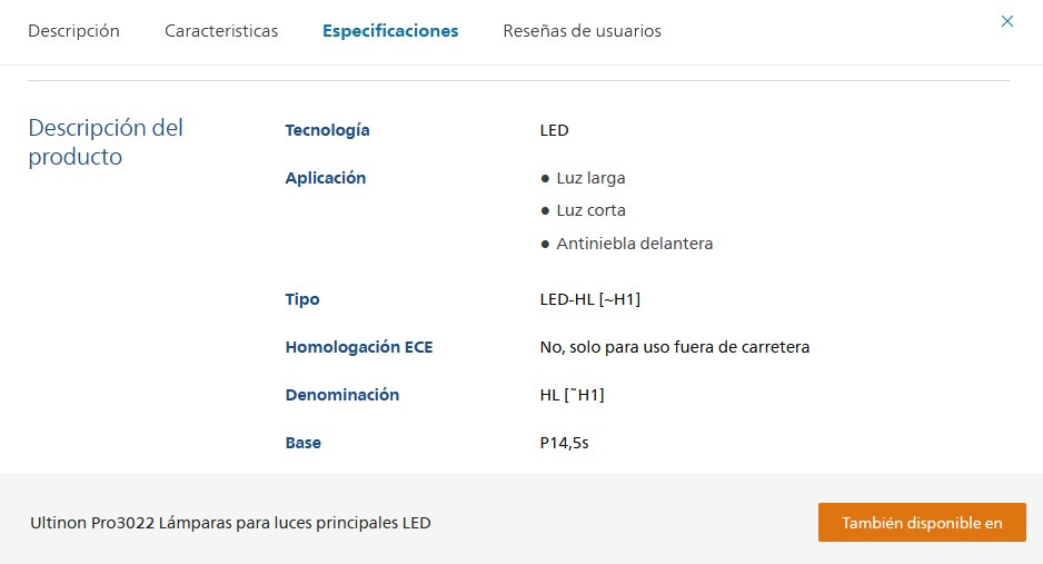

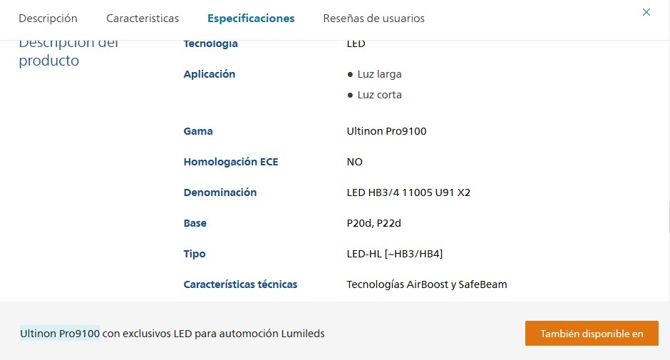

+gvr
Noviembre 06, 2022, 21:49:25 pm #43 Ultima modificación: Noviembre 06, 2022, 21:54:20 pm por +gvr
Las Philips Ultinon Pro3022 NO VALEN^
Las Ultinon Pro5100 tampoco
+gvr
