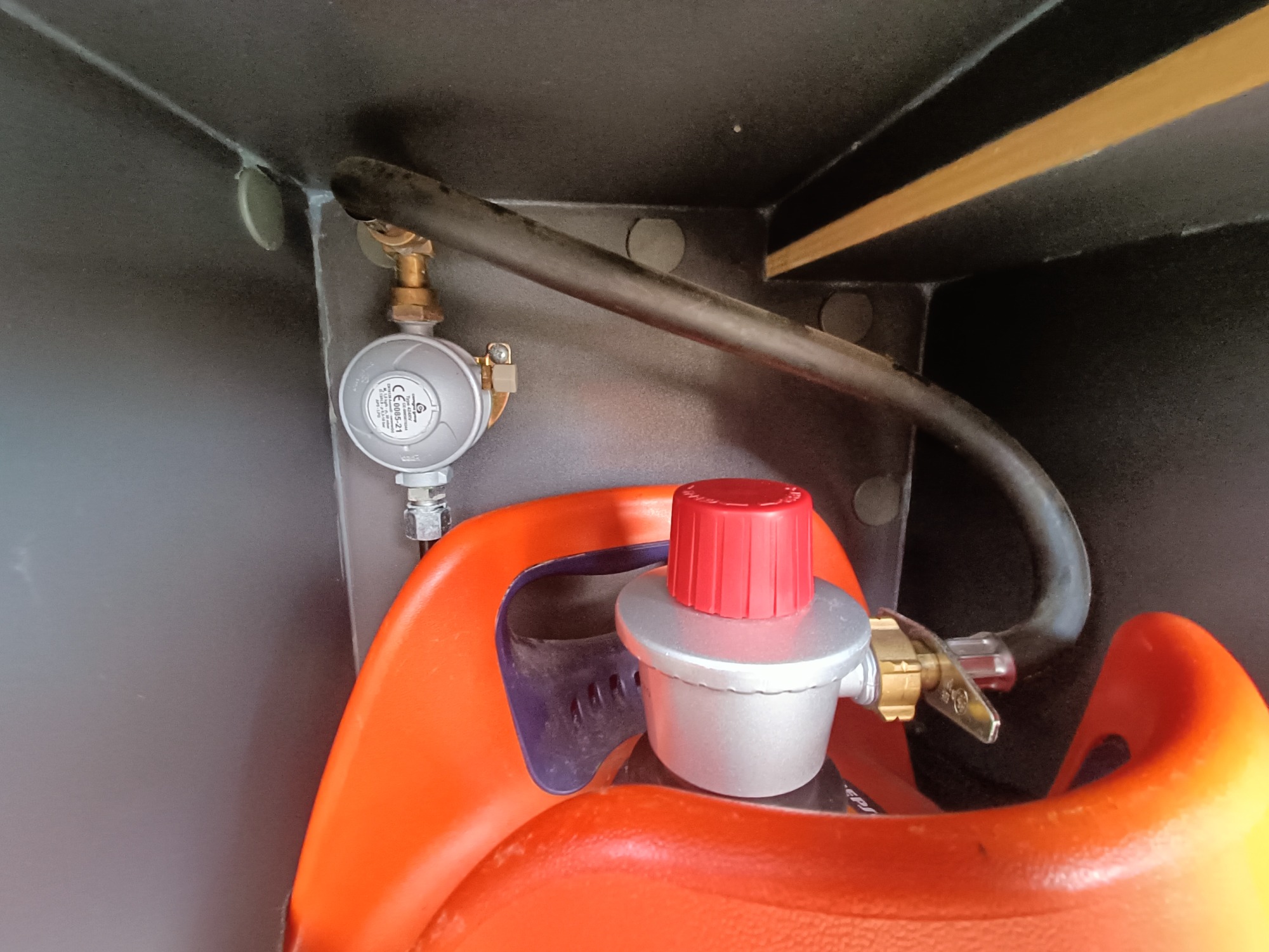

zaisev
La instalación venía hecha de serie por el fabricante, de dentro sale un tubo con una alcachofa para enganchar la bombona, por lo que tengo anotado lleva un regulador de 30mba. No se dar más datos...

Cita de: zaisev en Octubre 18, 2022, 17:57:20 pm
Pongo una foto.
Ese regulador rojo es de salida libre por lo que toda la presión que tenga la bombona está entrando en la lira y en regulador de 30 mbar. Ello hace que el regulador sufra más y en caso se rotura de la lira tengas un buen chorro de gas ya que la lira que llevas no lleva válvula de corte.
Lo recomendable es poner uno igual a ese pero de capuchón negro que limita la salida a 2 bar.
Recuerda que con esa instalacion no puedes llevar el gas abierto en ruta ;)
Cita de: Blizz en Octubre 18, 2022, 20:15:12 pmLa rosca que tiene la lira donde tienes el regulador es donde pondrías el de bombona tipo Campingaz.
Saludos,
David
Exacto. Quitas ese regulador de salida libre y roscas la llave de salida libre de campingaz.
zaisev
Muchas gracias por la información, a ver si me animo a hacerlo.
