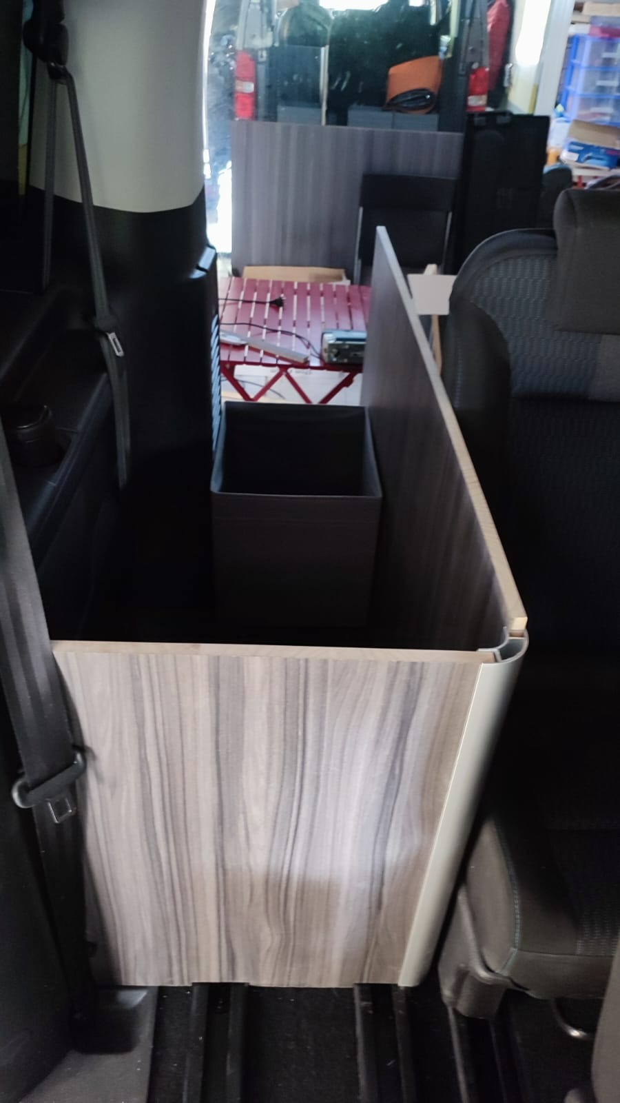

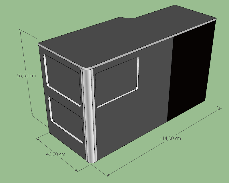

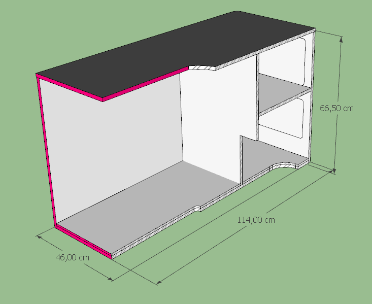

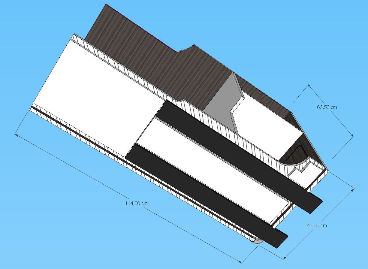

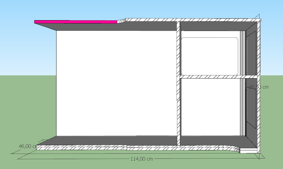

Les pongo por aquí el mueble que voy a preparar para la furgo, así se ve el proceso y si puede servir a alguien genial. De momento lo que busco es tener un espacio de organización, con carga trasera y delantera.
Ocupará el espacio de el asiento individual de la tercera fila, de forma que se pueda acceder desde el portón trasero, desde la puerta lateral y desde la propia tercera fila de asientos.

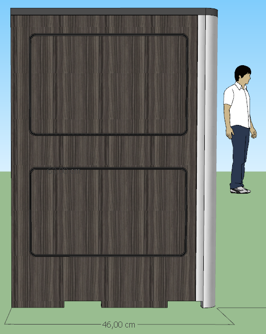

Estas son las fotos del modelo y las medidas (Contrachapado de 15 mm).

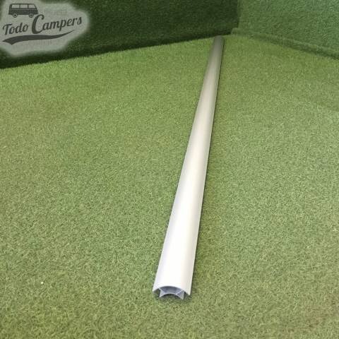

Para la esquina le pondré un perfil curvo de aluminio
Para perfilar los cantos de puertas y tapa un canto en T

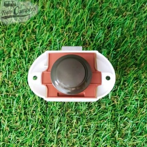

Para aperturas, cierres de pulsador
Estos 3 últimos los he comprado en Todo Campers , les cito ya que he utilizado sus fotos.
En principio tengo pensado amarrarlo a los tornillos que vienen para sujetar carga, uno en la parte trasera y el otro junto a la puerta corredera.
Se aceptan todo tipo de sugerencias. Iré subiendo fotos del proceso.

con los cierres de pulsador tengo yo una batalla constante, no sé si los pondría mal o que, pero una autentica mierda, tengo que cambiar las tapas de los muebles altos mas adelante y lo que mas claro tengo, es que cambiare el sistema.
CALENDARIO 2027
Pinchando AQUÍ
.fotografo  .fotografo
AlvarA
Cita de: ELSERGIO en Agosto 26, 2022, 12:40:50 pmcon los cierres de pulsador tengo yo una batalla constante, no sé si los pondría mal o que, pero una autentica mierda, tengo que cambiar las tapas de los muebles altos mas adelante y lo que mas claro tengo, es que cambiare el sistema.
Pues a mi me van muy bien la verdad.
ELSERGIO
Pues entonces confirmado que los pondría regulinchi, que tampoco me resultó fácil de poner, pero vamos, que no me pillan en otra.

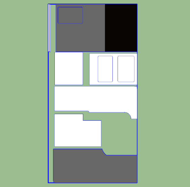

Hoy he ido a por la madera y finalmente me he decidido por tablero de Paulownia (Nowaki) con decorativo HPL.
El modelo es Roble Himalaya
Esta semana me meto con los primeros cortes, seguiremos contando cómo va la aventura.

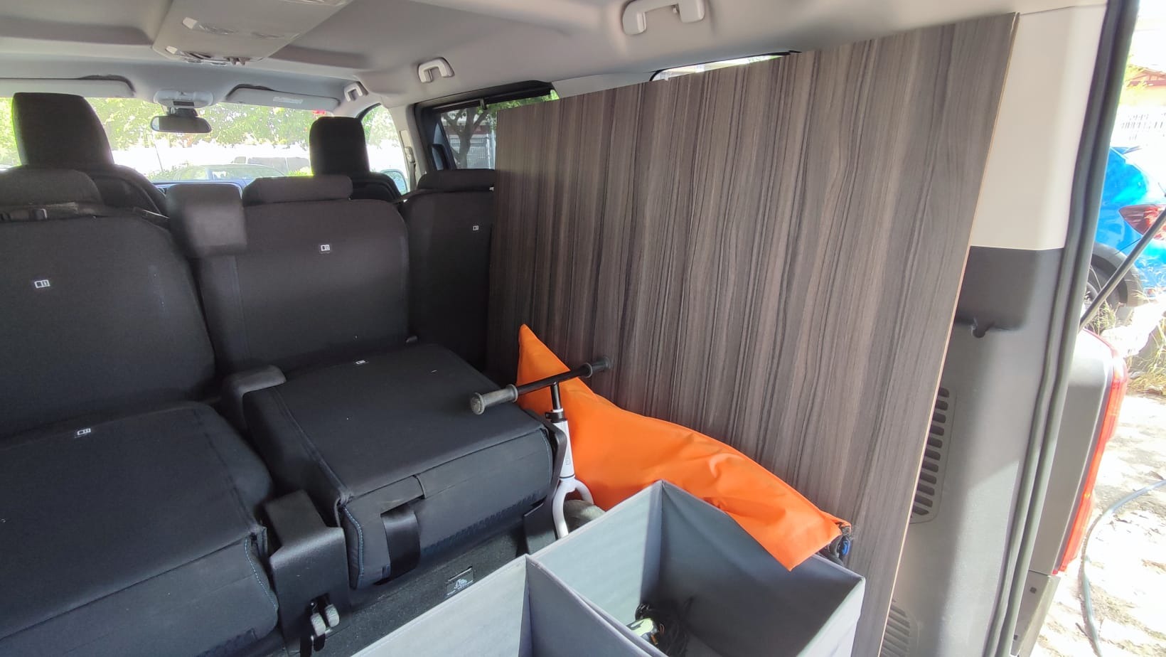

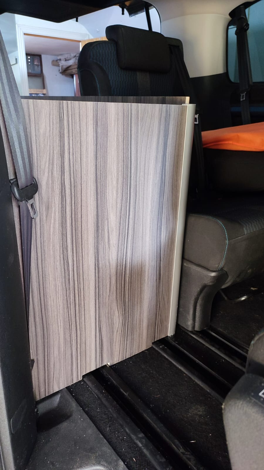

Ayer avancé cositas así que las cuento por aquí. Empezamos con detalles propios de la furgo, que seguro que a alguien le viene bien (y a mi los consejos de los demás).

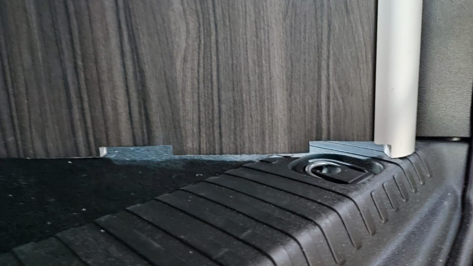

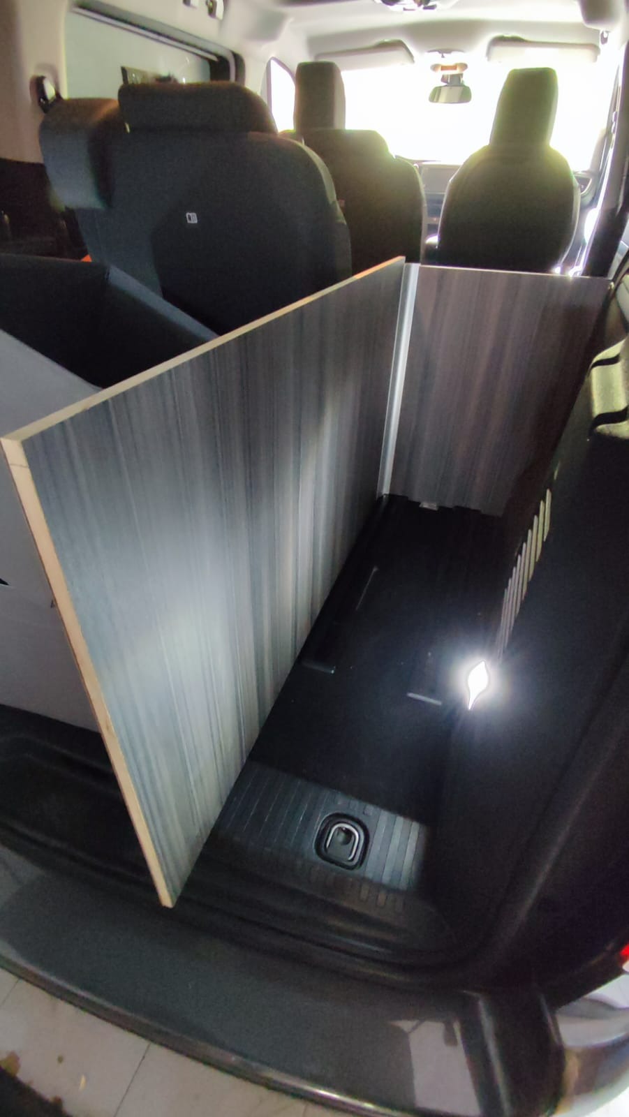

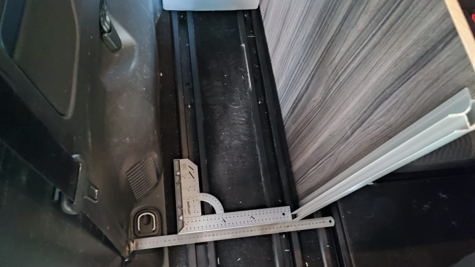

Lo primero que hice fue cortar el perfil a 65 cm, ya que el mueble tendrá 66,5 de alto y la tapa tiene 1,5. Con la dremel hice el comienzo del corte por las diferentes aristas para asegurarme de que me quedaba recto, luego corté y pulí con la radial.

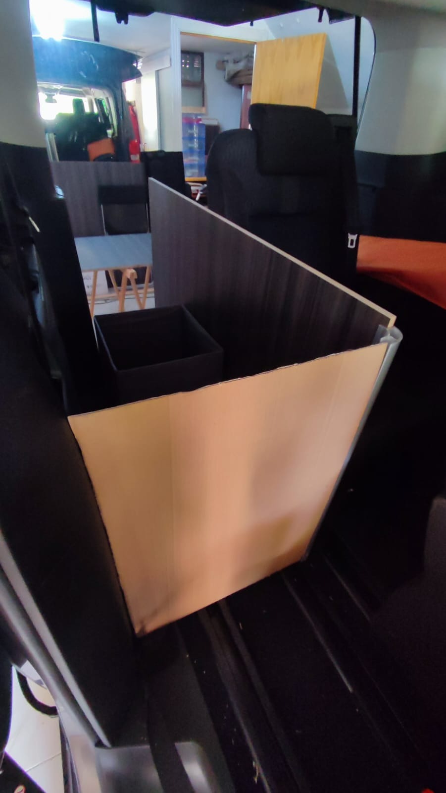

Así queda el perfil con el lateral lateral de apoyo para llevarlo al sitio y la plantilla de cartón para el panel frontal. El ancho del mueble va hasta el asiento doble, dejando holgura para que se mueva sin rozar. El espacio que hay entre carriles es de 5 cm, por lo que me he ido a 2,5 para estar seguro de que no roza.

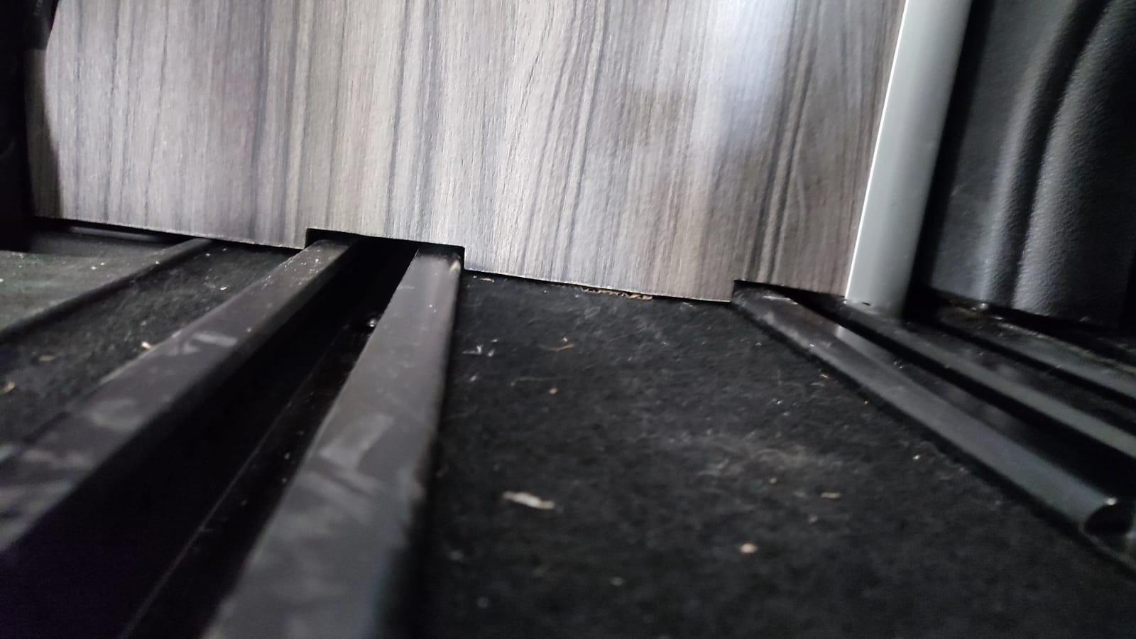

Dado que los railes tienen un desnivel con el suelo de la furgo de 1,5 he cajeado el paso de éstos por el panel frontal.
Al perfil de aluminio también le he recortado el canal para que encaje.
Como la base del mueble apoyará sobre los railes, lo que haré es alzar la base 1,5 cm en el interior y calzarla con tablero de 1,5.
