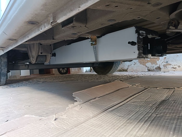

Hola!
Os dejo foto del brico. Al final la puse como me indicaron en la tienda. Una parte por cada lado de depósito. Eso si hay que poner silicona por el contorno para sellarlo bien porque sino caen gotas. El vaciado lo hace en cuestión de segundos porque es una boca bastante grande.
Lo que véis negro son restos de cinta de kaiflex del fino que le puse porque me daba cosa que al quedar cerca del escape se derritieran las juntas, pero se lo quité para hiciera mejor junta la válvula. Una vez que vea que no fuga se lo volveré a poner, que me sobró bastante.
Falta poner y sujetar la varilla para poder abrir el depósito fácilmente. Por cierto, no la he puesto en los bajos del depósito porque me quedaba muy pegada al suelo y me daba miedo llevármela por delante al primer bache
Phoenixtoledo
El problema que le veo de colocarla ahí es que te va a quedar algo de agua en el depósito siempre, a no ser que inclines la furgo de delante
pipasreyes
Septiembre 12, 2022, 11:56:34 am #14 Ultima modificación: Septiembre 12, 2022, 11:59:36 am por pipasreyes
Efectivamente, cuento con ello. Pero no me quedaba tranquilo poniendola por abajo, quedaba más baja que el depósito de gasolina que es lo que está más pegado al suelo en mi furgo, así que el primer golpe iba a ir ahí y adios valvula.
Una opción que veo es ponerle un poco de "suplemento" en la viga delantera para que el deposito baje un poco por el lado de la válvula y tenga cierta inclinación hacia delante, algo más se vaciará.
