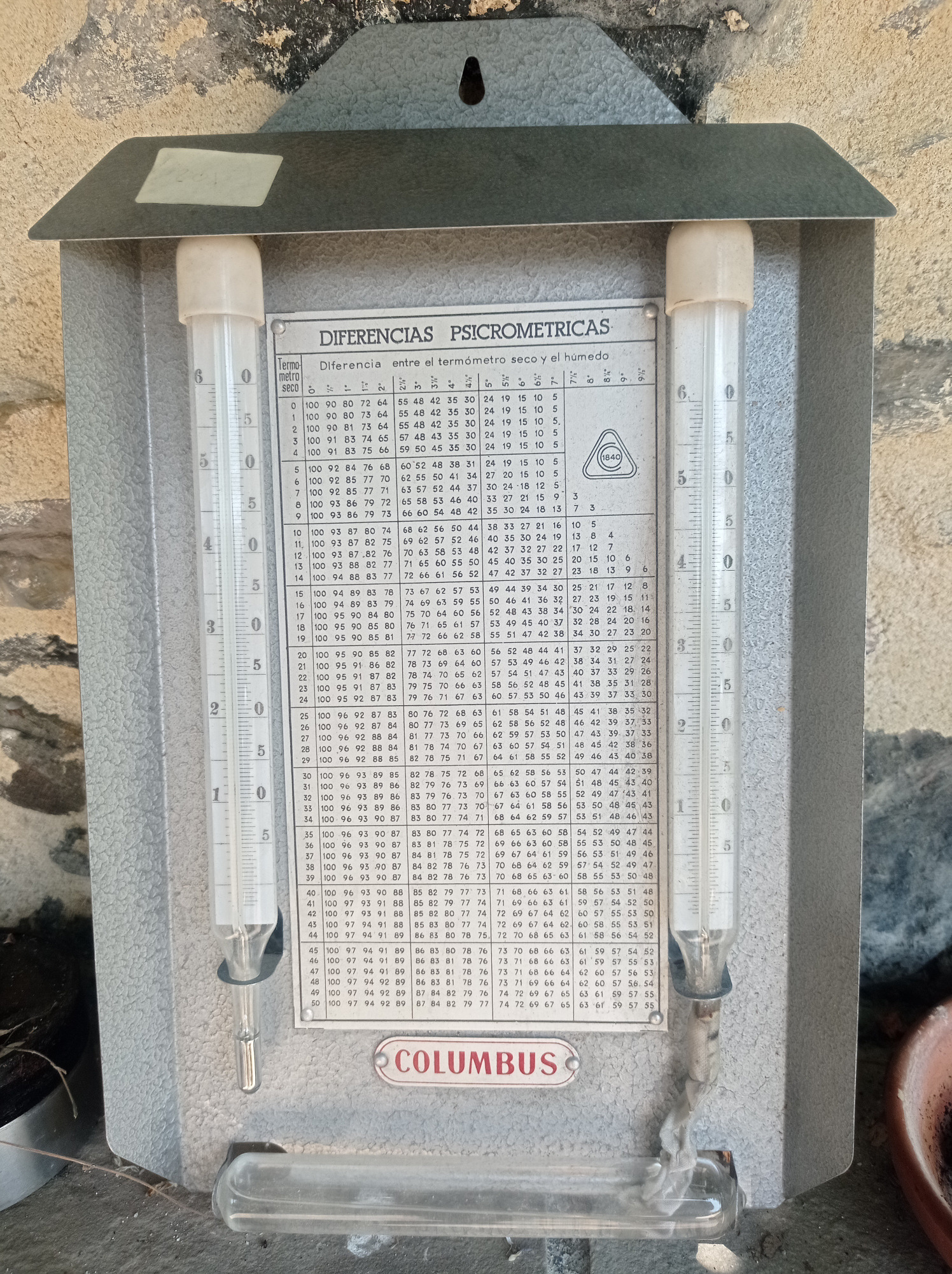

Como anécdota científica, aprovechando los cacharros que tengo por casa ...  :D
Una forma muy precisa de medir la humedad ambiental es utilizando un psicrómetro. Consiste en dos termómetros, uno de ellos metido en agua, humedad 100%. La diferencia de temperatura entre ambos nos da la humedad del aire, en la que está el termómetro seco ...  :)

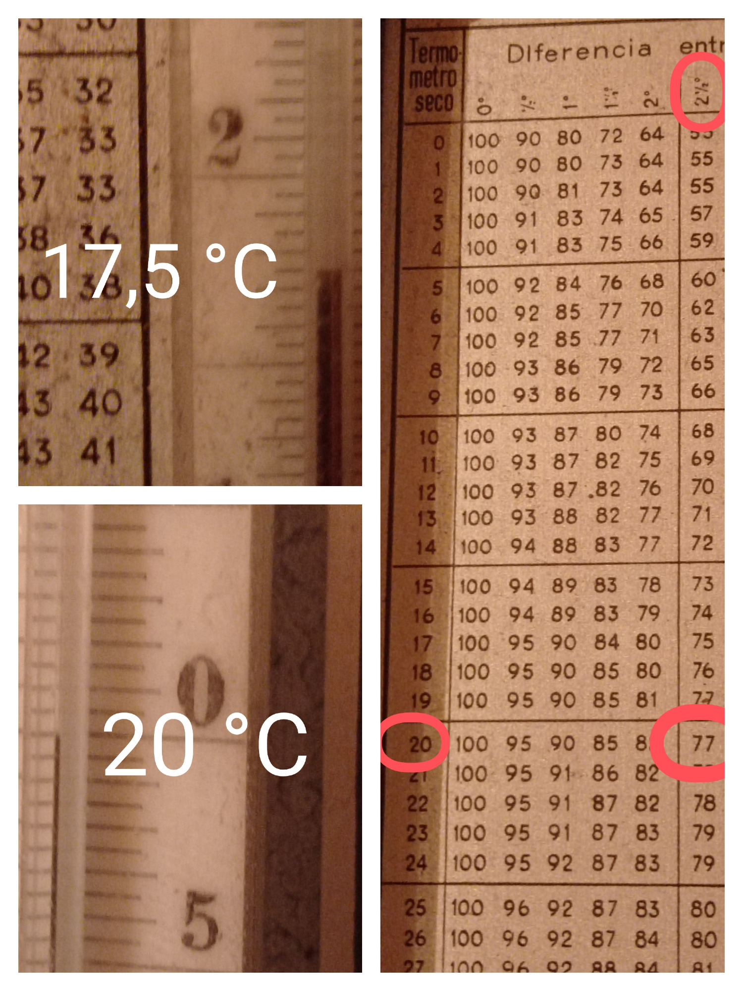

En la parte inferior tiene un depósito de agua, con un manguito textl que por capilaridad moja un termómetro, su mercurio. Entre ambos tiene una tabla, que en ordenadas tiene la temperatura del termómetro seco, el de toda la vida y en abcisas la diferencia entre ambos ...  :D
Hace un rato he fotografiado ambos termómetros. El seco marca 20ºC, el húmedo 17.5ºC con lo que la diferencia es de 2.5 graditos. Yendo a la tabla, resulta que la humedad es de un 77%   8)

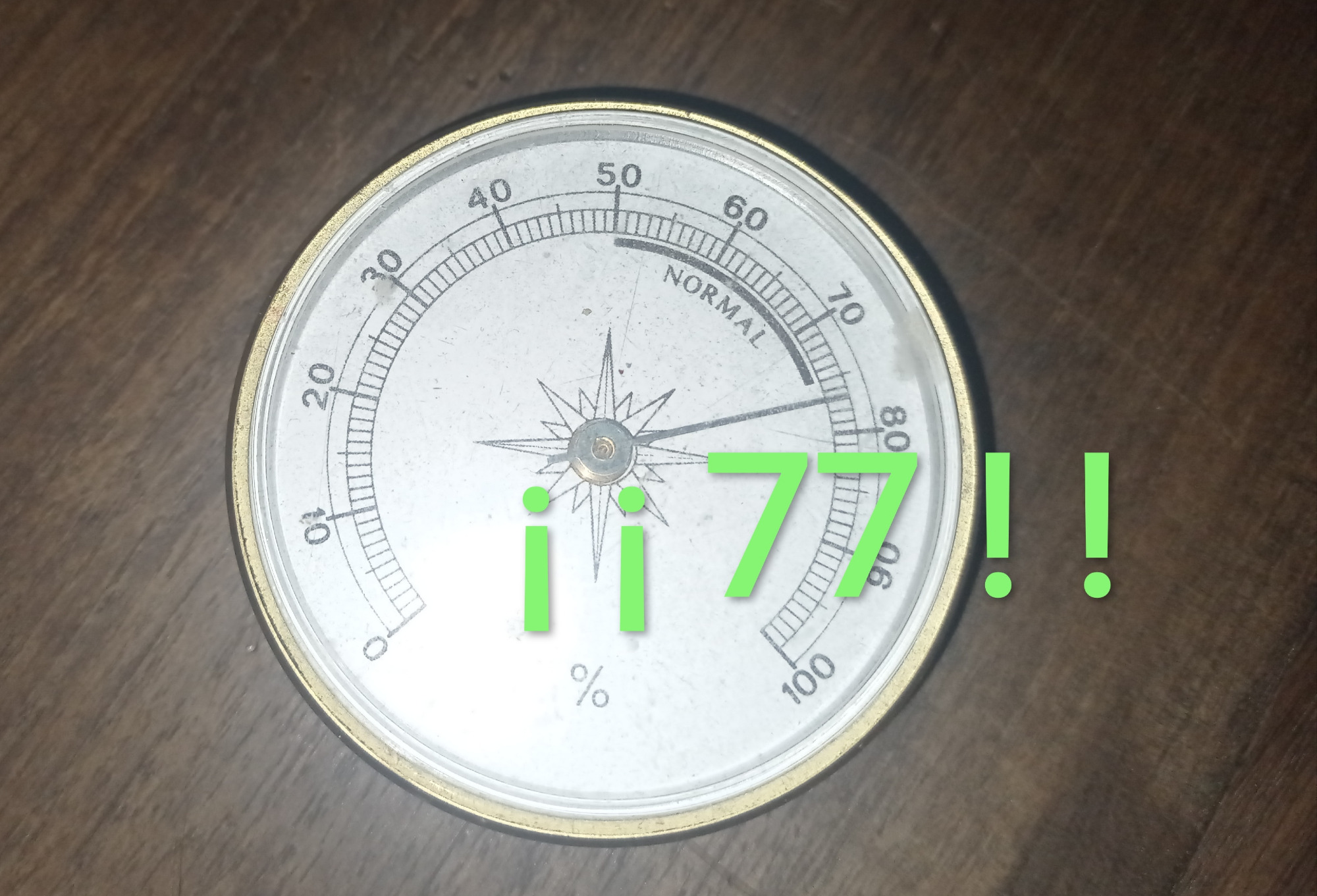

Comparándolo con lo que marca el higrómetro de toda la vida, coincide perfectamente ...  :o  :o  :o
Sin batería, ni toma usb ni ná de ná. Sólo un poco de agua, que con el tiempo se evapora. Ahora lo he puesto en el exterior, que habrá un 20% de humedad o así. En un rato lo miro, que no es instantáneo ...  .nono  ;D

Cita de: barbatxano en Julio 18, 2022, 14:52:38 pmAhora lo he puesto en el exterior, que habrá un 20% de humedad o así. En un rato lo miro, que no es instantáneo ...  .nono  ;D
El seco marca 39 y el húmedo 25. Los 14 grados de diferencia no están en la tabla ...  .panico  .panico
No contempla humedades tan bajas. Andará por el 20% como marca un higrómetro electrónico que tengo en la calle ...  ;)
