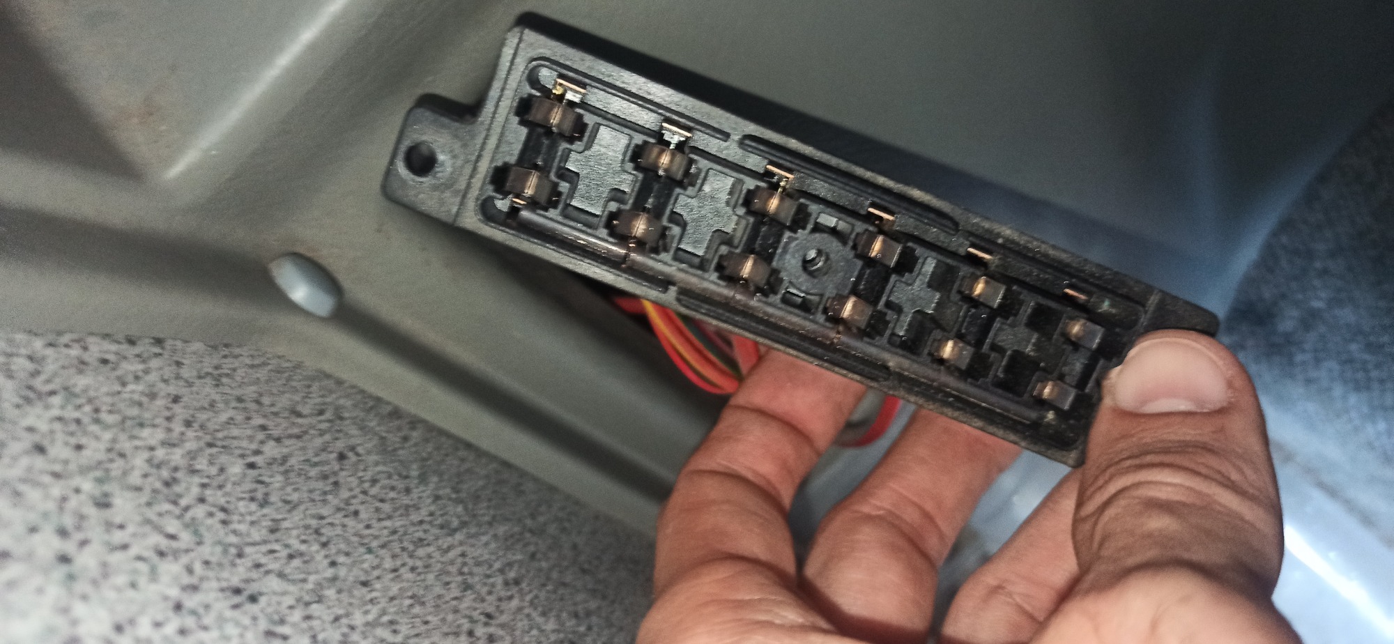

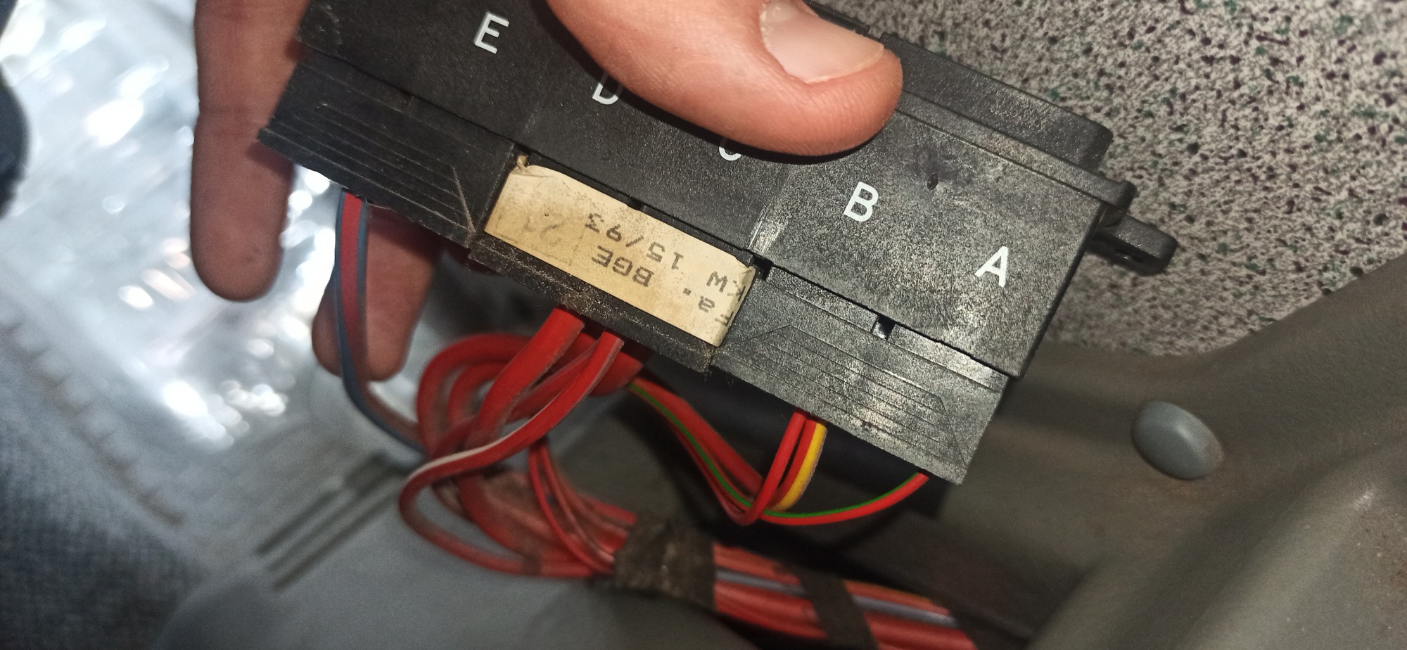

Empiezo por la caja de fusibles tras el asiento del piloto, desmoto y todo normal, cables bien sujetos y nada raro, de camino aprovecho y con una lija fina le doy a la zonas de contacto con los fusibles.

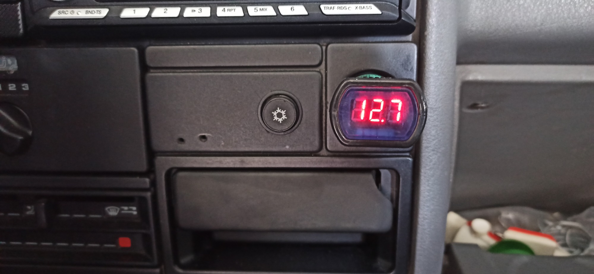

Monto fusibles y empiezo a comprobar y apuntar, gracias a este voltímetro en el enchufe del mechero veo el voltaje de la batería vehículo.
Con todo consumo de la parte trasera apagado marca 12.7v, en cuanto enciendo 2 o 3 luces de la vivienda o enciendo la nevera empieza a caer el voltaje, el problema persiste y hay consumo de la batería del motor. En cuanto arranco el motor a ralentí el voltímetro ya me marca 13.7v

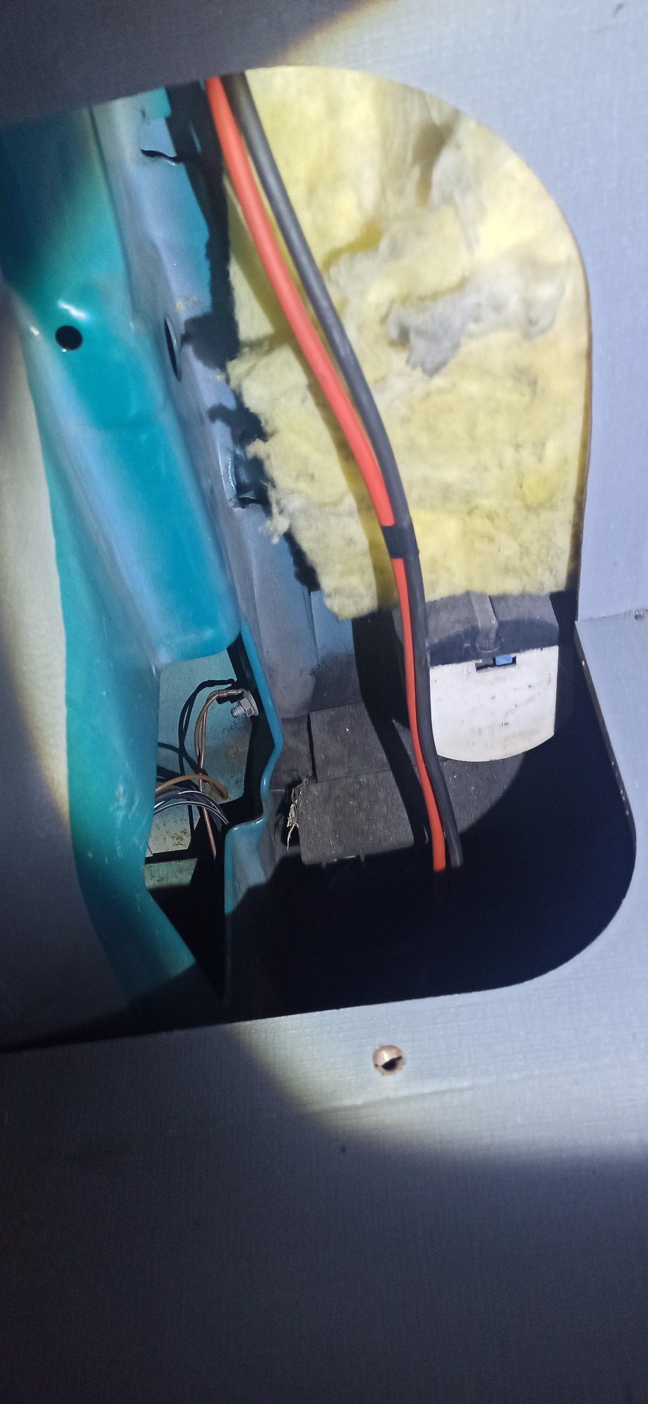

Paso a buscar el relé, como amablemente de indicó Chivi79 voy al armario de la parte trasera izquierda y quito la
tapa metálica que está sujeta con una palomilla de plástico, desde aquí veo como bajan los dos cables de las placas solares (que tengo desconectadas con el térmico por ahora para no meter mas variables al problema) y veo la toma exterior de 220v, pero ni rastro de relés, no se si estarán mas profundos o habrá que desmontar algo más.

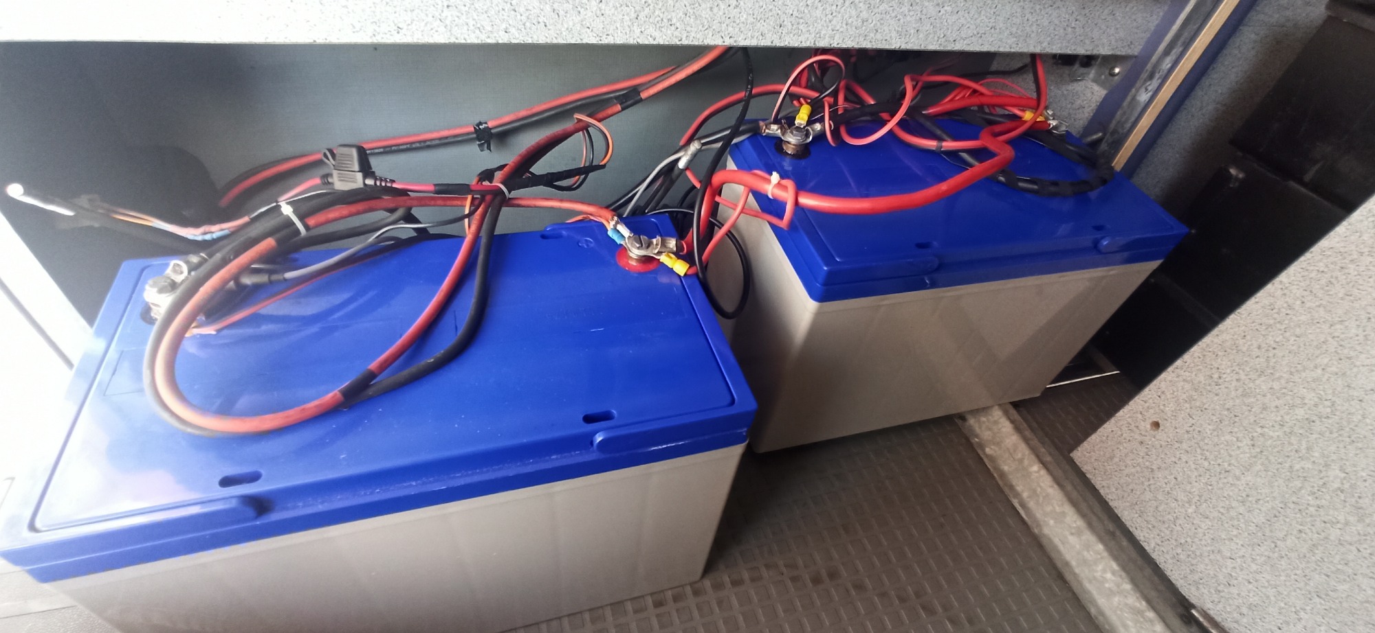

ya que estoy quito la tapa de las baterías que cambié hace una semana, dos nuevas de 85ah de AGM y miro por si el relé esta por aquí abajo, saco las baterías, reviso conexiones pero nada, ningún relé aun. La tapa del fondo no sale fácil, si el relé está por ahí detrás tiene pinta de que tendré que desmontar muebles.

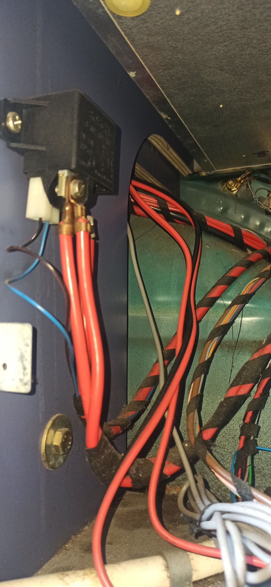

Abro el hueco de la nevera y aquí si hay un relé pero este tiene pinta de ser exclusivo para la nevera.

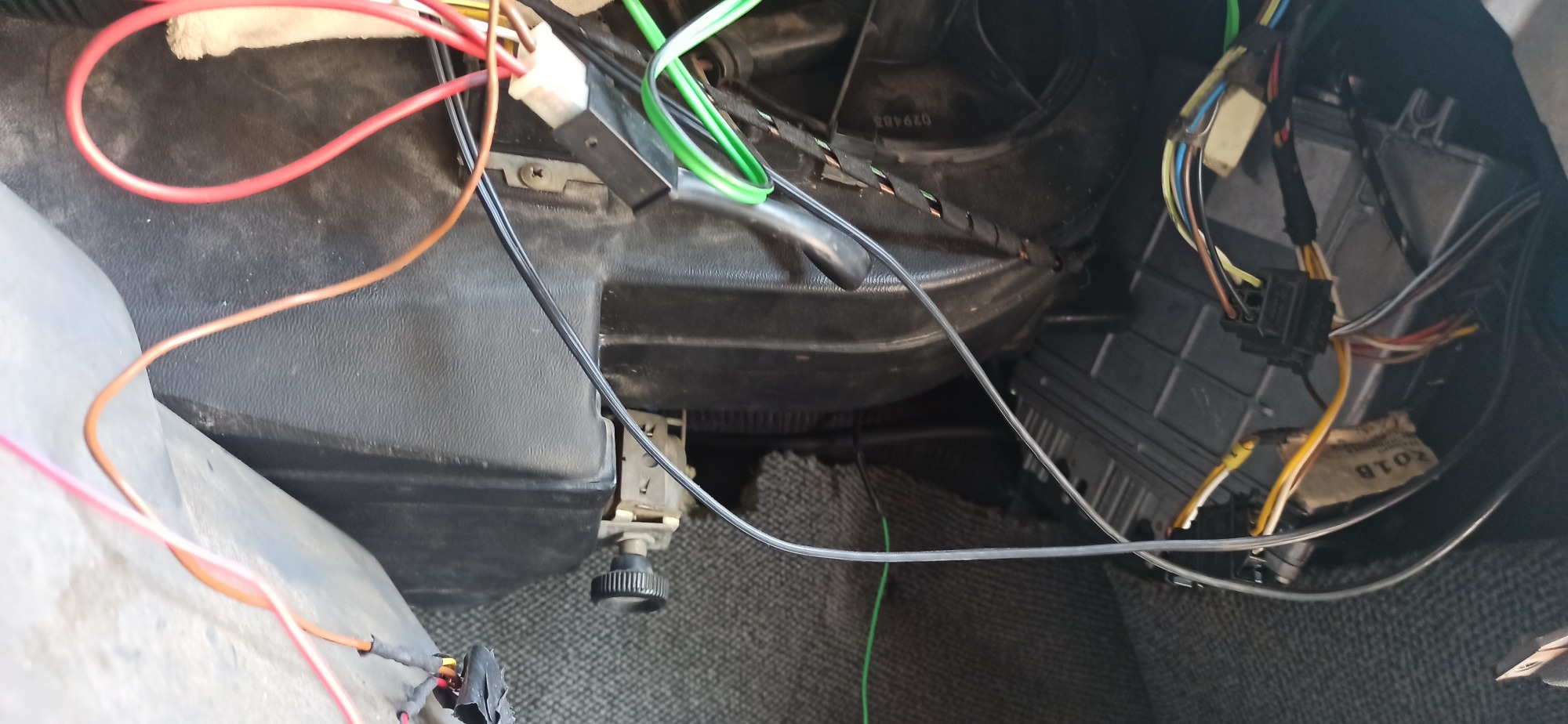

Bueno, voy a la parte de la guantera, donde he escuchado algún relé hacer ruido algunas veces dándole al contacto de la llave.

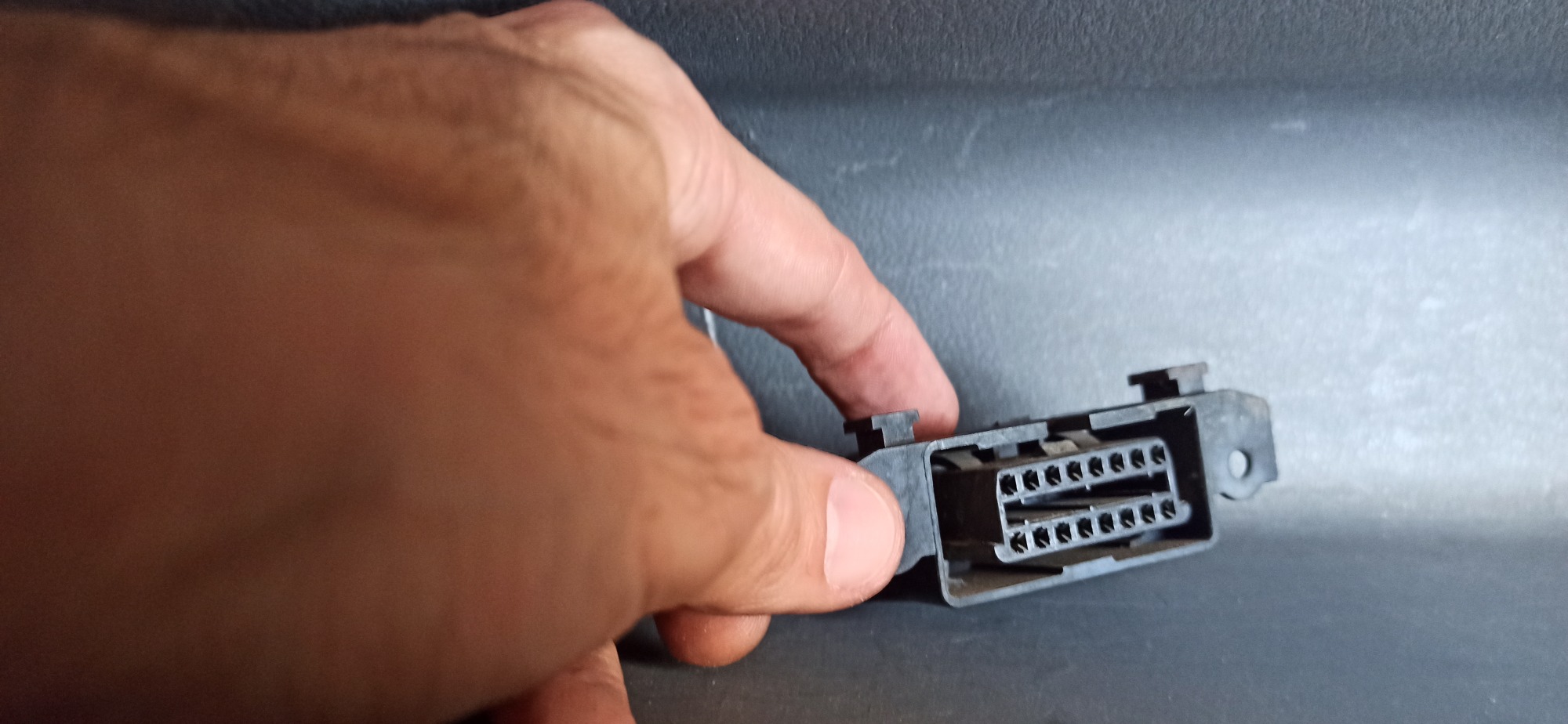

Desmonto guantera, dentro de la guantera tengo el conector de diagnosis del motor, esta t4 la compré con swap a motor Seat AFM 1.9TDI 110cv y de paso le pusieron en su día Aire Acondicionado.
Al quitar la guantera tampoco veo ningún relé, se ve parte de la instalación del aire con un rueda que sirve para regularlo, y una caja metálica a la derecha que imagino que es la centralita del motor.

Buenas promanito, pues en mi furgo por ahora cercano a las baterías del habitaculo solo he encontrado un relé en la zona de la nevera, arriba en las fotos sale, y supongo que esté relé es solo para la nevera. A menos que esté bastante escondido y haya que desmontar muebles...
