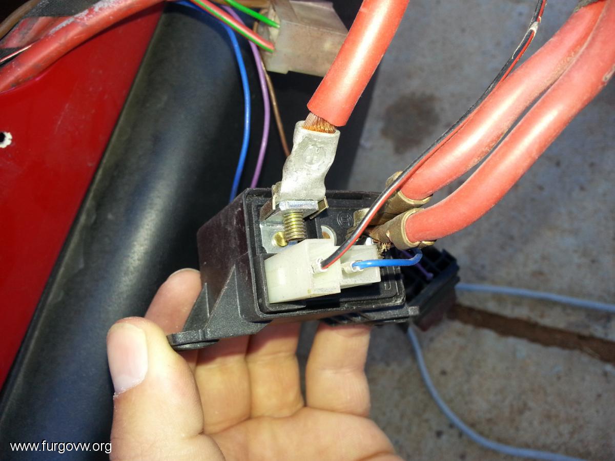

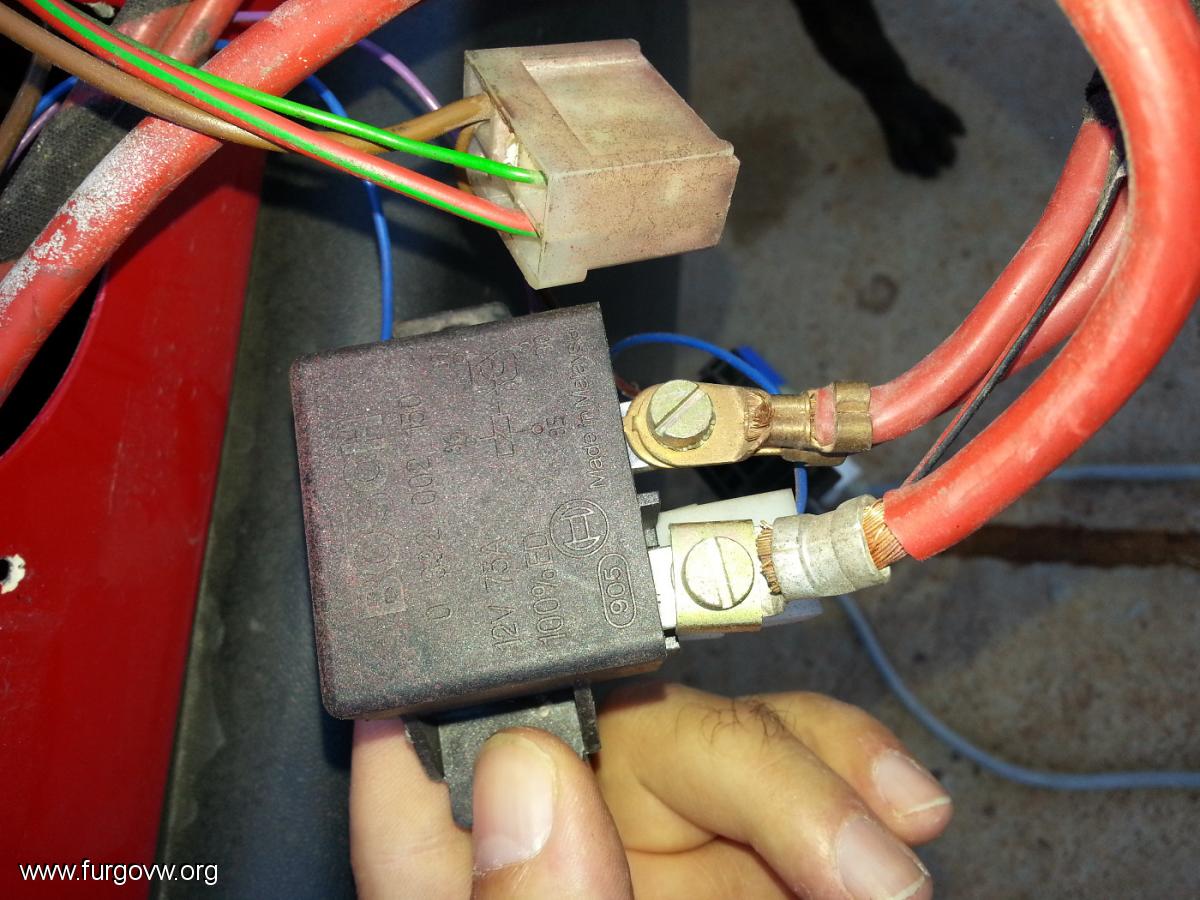

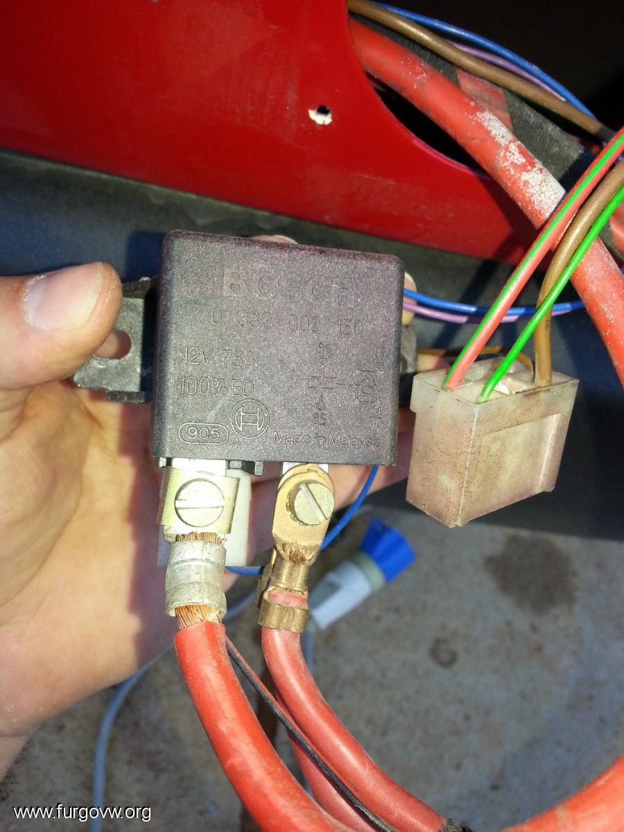

Hola, hace un tiempo me di cuenta que al encender las luces de circulación, no me cargan las baterías secundarias. Tras consultar en el foro, pensaba que podía ser el regulador de tensión del alternador, pero está bien, y con las luces encendidas o apagadas llegan casi 14 voltios tanto a la batería del motor como a la entrada del relé separador.
Hay dos relés en el paso de rueda, detrás de los muebles. Un sitio poco accesible la verdad. He comprobado el relé separador, y se escucha como corta el relé grande al encender las luces.
Midiendo con el polímetro, el único cable que cambia de valor al encender las luces, es el rojo y negro q entra en el relé grande. Con las luces apagadas tengo 0.6 v y al encenderlas sube a 13.27V y corta el relé. De donde viene este cable? Pq he intentado seguirlo pero se pierde por detrás de los muebles.
Cable rojo y negro que cambia de voltaje al encender las luces:

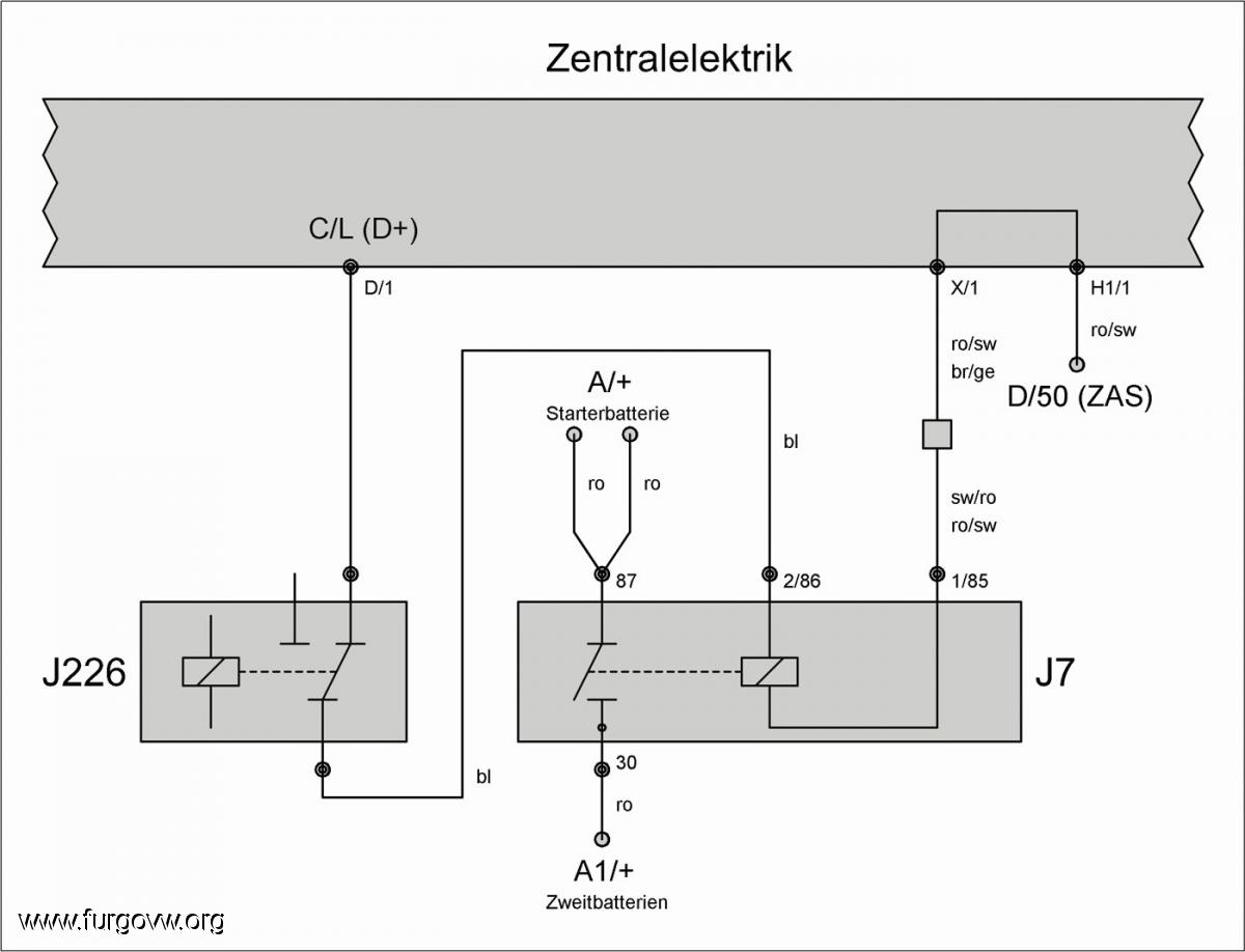

Esquema relé separador:
He buscado el esquema, pero la verdad es que no se a donde va el cable negro/rojo.
Aprovecho también para preguntar si sabéis para que sirve esta ficha suelta que esta sin conectar en el paso de rueda, junto a los relés

Ese relé lo que hace es precisamente eso, desconectarte la 2ª batería para que no afecte la caída de tensión cuando conectas la iluminación del vehículo.
Con lo que los cables (uno de ellos) tendrá que ir a la salida de la protección (fus) del interruptor de encendido de las luces del vehículo.

El cable azul viene de otro relé que es el que hace conmutar al segundo.
Este relé marcado como J226 es que da paso o no al relé J7 cuando enciendes las luces o no (lo hace a través del cable azul).
El cable rojo/negro va la caja de fusibles a través de algún aparallaje intermedio que no se indica y entra en las bornas/tornillo marcado como X/1 puenteado interiormente con la borna marcada como H1/1 que a su vez termina en el elemento (no se qué coño es, pero por lógica tiene que ser masa) D/50 ZAS.
Así que el elemento que hace que todo esto se ponga en marcha es el relé J226.
La tensión tendrá que variar entre 14 - 13.7 V en carga y cuando enciendas las luces tendrás la lectura de la batería secundaria en  vacío de 12.5 a 12.7 V.
Está bien pensado porque si te dejas las luces encendidas nunca te agotará la segunda batería.

Rectifico, la masa no es D/50 (ZAS), con el contacto puesto sin arrancar la masa le viene del D+ del alternador, con lo que las baterías se acoplan a través del relé para el arranque.
Las bornas X1 y H1/1 tienen que ser el testigo del cuadro de batería y arranque y carga del alternador (si se enciende es que algo va mal).
Una vez en marcha la polaridad se invierte y el relé sigue en posición de carga hasta que se activa el relé J226 con el encendido de luces que corta la alimentación del D+ del alternador, desacoplando la batería del vano del motor y la del habitáculo.
La bobina del relé J226 está gobernada por el mando de luces y puede que incluso algún contacto del aire acondicionado que cuando se active maniobre también este relé para dedicar toda la potencia del alternador a mover los ventiladores del vehículo.
El borne D/50 (ZAS) viene del clausor (contacto) del vehículo.

Pues bien, el cable negro-rojo va a la bobina de excitación del motor de arranque. Y es esta bobina la que hace las funciones de "cable" conectando el cable negro-rojo a masa. Pero... ¿qué pasa cuando arrancamos la furgo?. Pues que esa bobina pasa de tener 0v a tener 12v. Es decir, deja de hacer la función de "cable de masa" y el relé J7 cae. De esta manera, en condiciones normales, desconectamos la batería auxiliar durante el momento de arranque, me imagino que para protegerla.
Pues en mi caso el problema era que el terminal que va a la bobina de excitación del motor de arranque no hacía buen contacto y de ahí que dicha bobina no pudiese hacer correctamente su función de "cable a masa" cuando no tenía corriente (siempre que no estemos arrancando).

Como dice el compañero txabyto, D/50, es la excitación del motor de arranque, es decir, el positivo que mandamos cuando accionamos la llave "hasta el fondo", durante los segundos del arranque.  Ese positivo, como otros de la llave de contacto (por ejemplo +15), cuando no son positivos, son negativo es decir masa.
De esta manera cuando estamos dando de arranque, el relé J7 recibe 2 positivos, y no actúa, es decir  , aunque la excitación de la bobina del relé tenga señal del alternador, al no tener masa, no excita la bobina, y por lo tanto no cierra los contactos. Y con esto tenemos las baterías, primaria y secundaria  desconectadas.
En el momento que se suelta la llave, ya las conecta. Siempre y cuando el motor este en marcha. No olvidemos que el positivo de la excitación de la bobina del relé J7, viene de D+, del alternador.
Ahora, la conexión (color blanco) que queda  libre al lado, por la que pregunta  el compañero kiteboy, yo también la tengo, y no se bien para que sirve, quizá es para un equipamiento diferente. ¿?
Edito: He seguido los cables del conector blanco, uno marrón es masa, uno verde fino, va al cargador original, y el otro rojo-verde grueso va hacia adelante hacia la caja de fusibles de detras del asiento delantero todavía no se exactamente donde.
