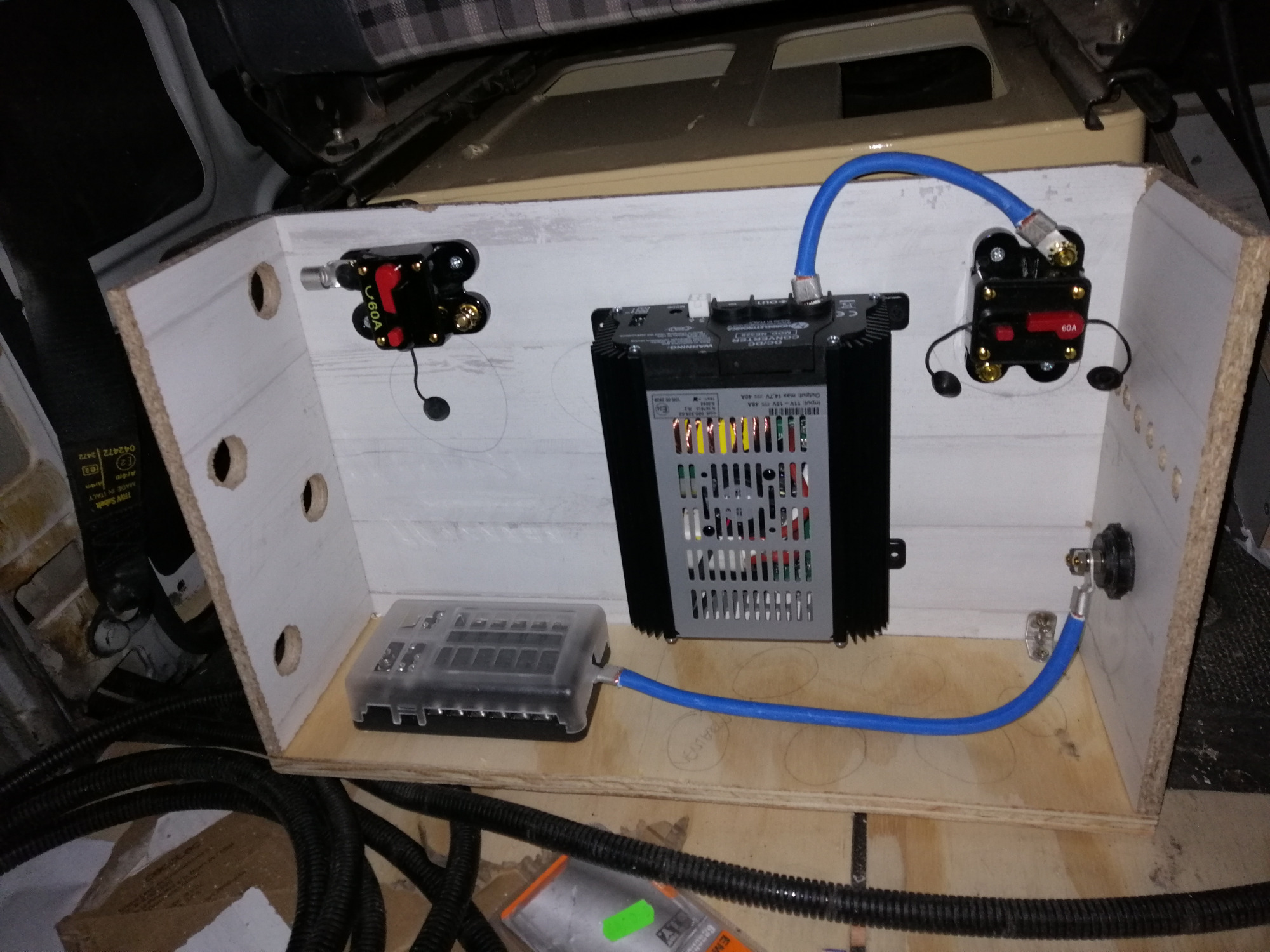

He estado revisando esta tarde las conexiones. El cabble coge algo de temperatura, pero tampoco exagerado. Sin embargo el borne del fusible, uno del tipo del de la foto que pongo, ese sí que está muy caliente.
El booster no tiene niguna opción de configuración, más allá de la selección del tipo de batería.
Choms
A ver si esta foto sí se ve...  ???
Es de cuando lo estaba montando.
El cable que va al Booster es precisamente el que se calienta. Ahora es un poco más corto, pero prácticamente el borne del fusible es el que coge buena temperatura  :-\

Esos cables me da a mi que no son de 25, parecen mas bien de 10 o de 16 aplastados con terminales de ojal de 25. Combinado con que a su vez la superficie de contacto efectiva entre el terminal y el borne es nula, da como resultado calentamientos, casi alegrate de que no se haya hechado a arder. Yo que tu cambiaria esa instalacion. Suerte.
Choms
Cita de: hervie88 en Junio 13, 2022, 21:04:02 pmEsos cables me da a mi que no son de 25, parecen mas bien de 10 o de 16 aplastados con terminales de ojal de 25. Combinado con que a su vez la superficie de contacto efectiva entre el terminal y el borne es nula, da como resultado calentamientos, casi alegrate de que no se haya hechado a arder. Yo que tu cambiaria esa instalacion. Suerte.
Gracias hervie88.
El cable es de 25 mm2, de eso estoy seguro. ¿Puede ser, como creo entender en tu mensaje, que el borne de ese fusible es demasiado pequeño para esta cantidad de Ah? Si el cable no debería estar aplastado en el terminal ¿qué recomendarías, soldarlo?
