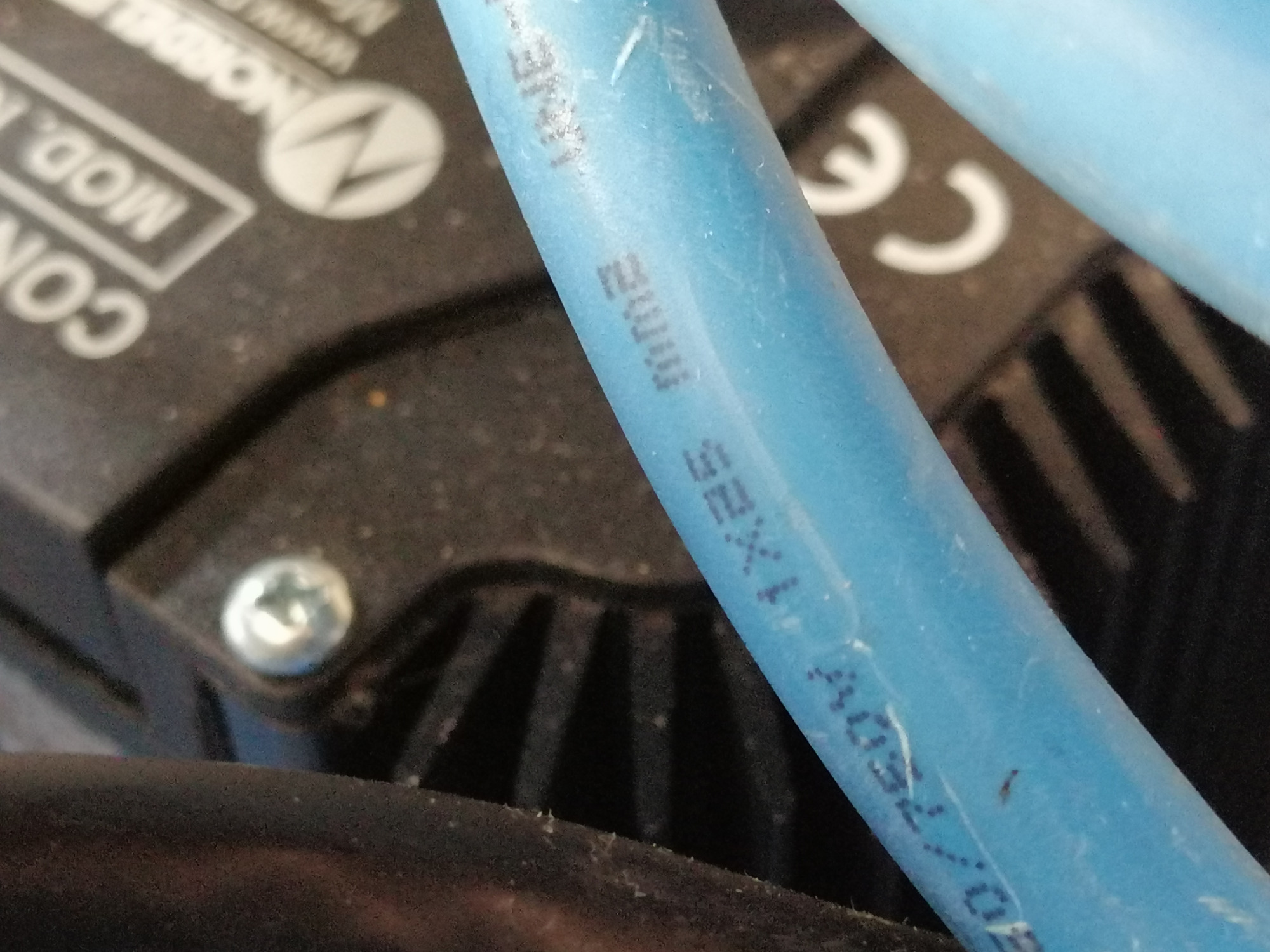

Cita de: Choms en Junio 14, 2022, 12:53:42 pmGracias hervie88.
El cable es de 25 mm2, de eso estoy seguro. ¿Puede ser, como creo entender en tu mensaje, que el borne de ese fusible es demasiado pequeño para esta cantidad de Ah? Si el cable no debería estar aplastado en el terminal ¿qué recomendarías, soldarlo?
Ya te digo que ese cable no es de 25, y si lo es entonces el terminal que tiene no es para cable de 25, sino para uno mayor, con un cable de 25 y un terminal de 25 no tendrias la holgura que se ve que tiene una vez aplastado el terminal de arriba a la derecha. Nunca sueldes un cable a un terminal porque da problemas, lo que si puedes hacer es estañar la punta del cable y despues ponerle el terminal y prensarlo.

Cita de: hervie88 en Junio 18, 2022, 11:19:32 amYa te digo que ese cable no es de 25, y si lo es entonces el terminal que tiene no es para cable de 25, sino para uno mayor, con un cable de 25 y un terminal de 25 no tendrias la holgura que se ve que tiene una vez aplastado el terminal de arriba a la derecha. Nunca sueldes un cable a un terminal porque da problemas, lo que si puedes hacer es estañar la punta del cable y despues ponerle el terminal y prensarlo.
Gracias, no tenía intención de soldar, pero no entendí bien tu respuesta. El cable es de 25. Te adjunto foto. El terminal creo recordar que ponía 6-25, si no me equivoco. 6 por el diámetro del agujero para el borne y 25 para el cable.
