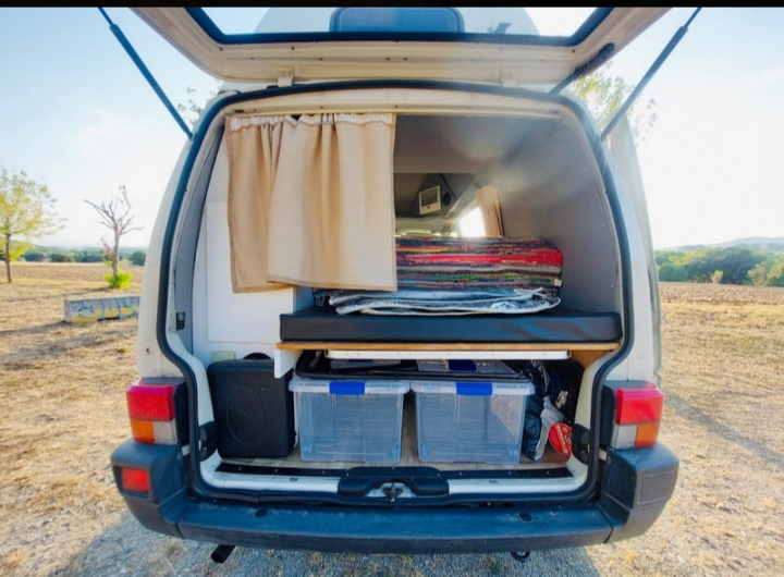

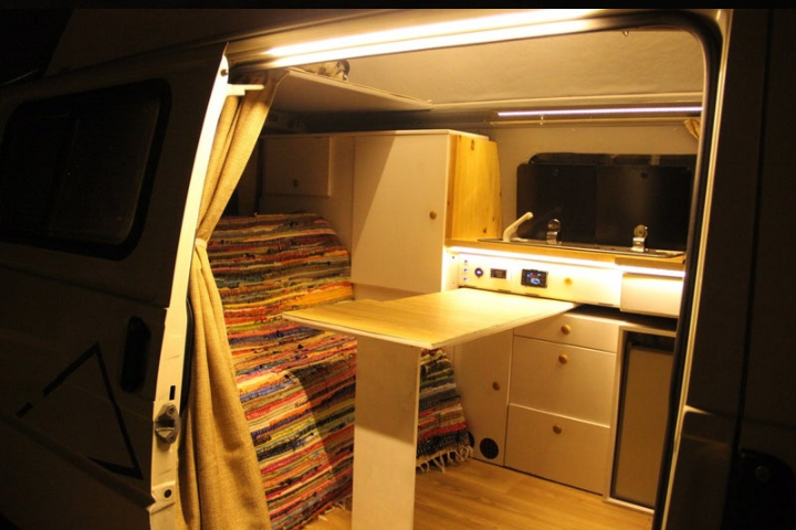

.Merlín Dipa 11.000€. Adjunto fotos de esta furgo.
Con una camperizacion renovada. La verdad es que es chula. Algún óxido pero muy leve. Algunas cosas "de casa". Pero aceptable. No la pude probar en subida (estaba en un buen valle). En llano iba bien, cogí pequeñas subidas y me daba la sensación de que perdía fuerza, pero supongo que es normal. 2.4 78cv. Las marchas entraban suaves.
En cuanto a la camperización: tiene calefacción estacionaria, aunque sin termostato. Tiene encendido y apagado. Nada más. Creo que es china.
Nevera. Dice que no enfría por si. Que solo mantiene. ¿Esto es normal? Como la furgo tiene conexión a la corriente, dice que si la conectas a 220 sí enfría y luego con gas o con batería mantiene.
Fogones y fregadero normal. Renovados. Bastante bonitos.
Ducha atrás.
Segunda batería sin placa solar.
Doble cama (arriba y abajo)
Sin a/c
En cuanto al aislamiento... No supo decirme. Pero no parece que esté bien aislada. Es una pena, porque dice que cuando la renovaron quitaron todo. Yo hubiera puesto kaiflex ya que estaba, pero ellos no lo hicieron. Pusieron nosequé espuma. En algunos sitios la misma "que en el suelo". La zona de las ruedas no tenía aislamiento.

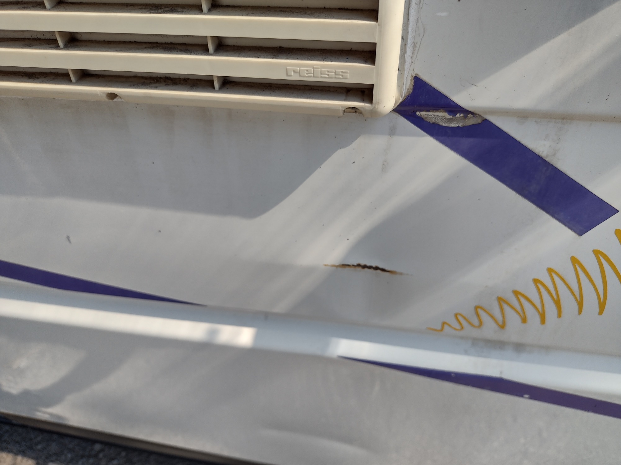

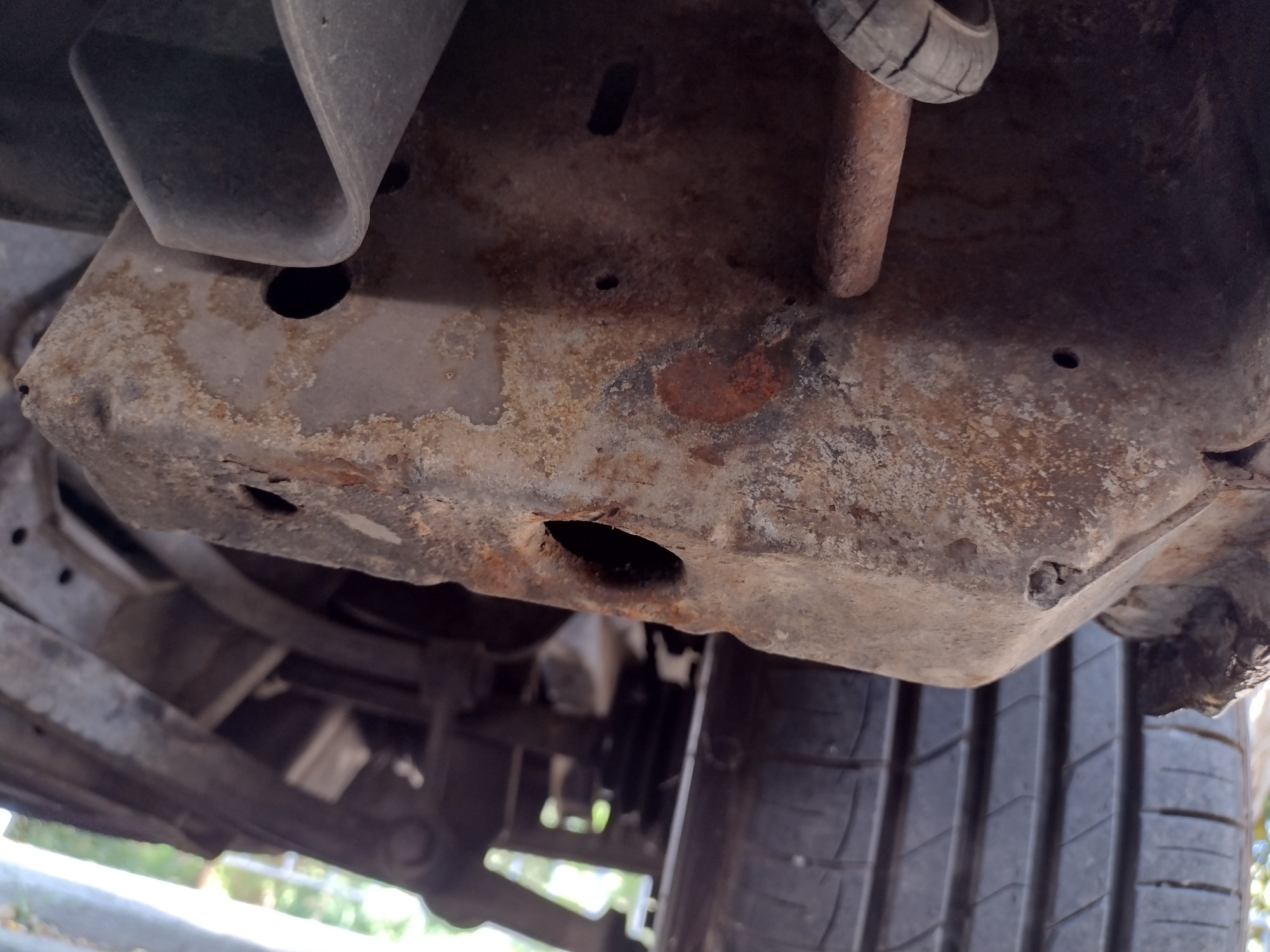

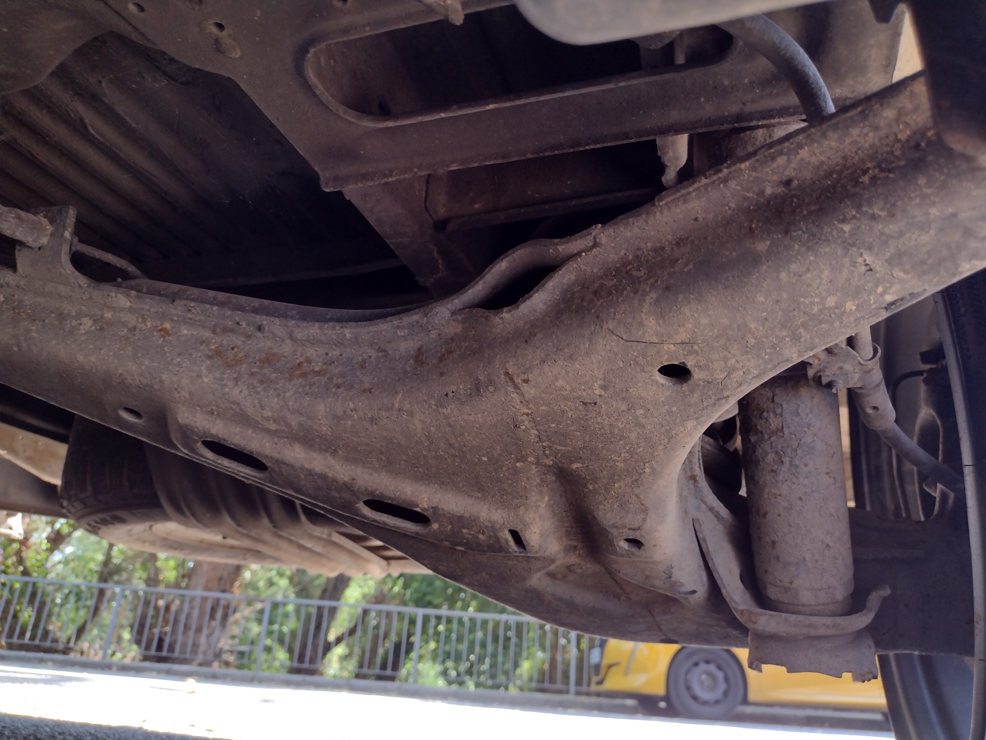

De chapa tenía sus cosas, algún pequeño óxido, creo que sin importancia en su mayoría, aunque habría que hacer un seguimiento, algunos  golpecillos... reparó óxidos en algunos sitios. Nada estructural.

En cactus garage le descubrieron bastantes cosas:
. Embrague
. Rótulas de dirección
. Pérdidas de aceite... En el cárter?
. Alguna cosa menor como ruedas, el tornillo del aceite machacado, tornillos de la suspensión mal, filtros sin cambiar desde hace bastante...
Además de que el a/c necesita ser revisado xq no echa aire frío.
Total me hablaban de 2.500-3000 max.
