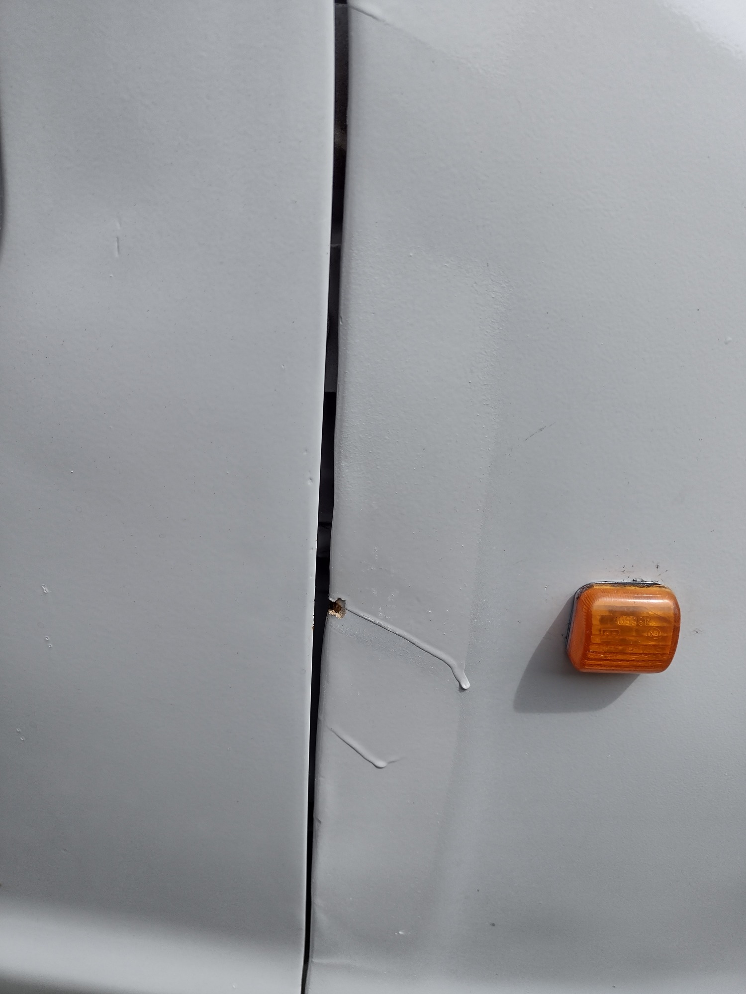

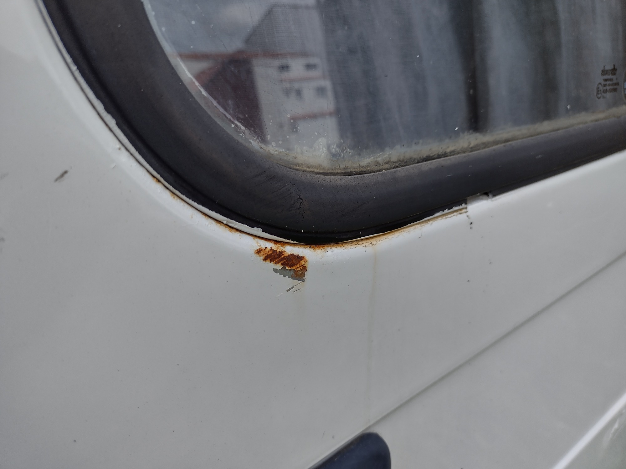

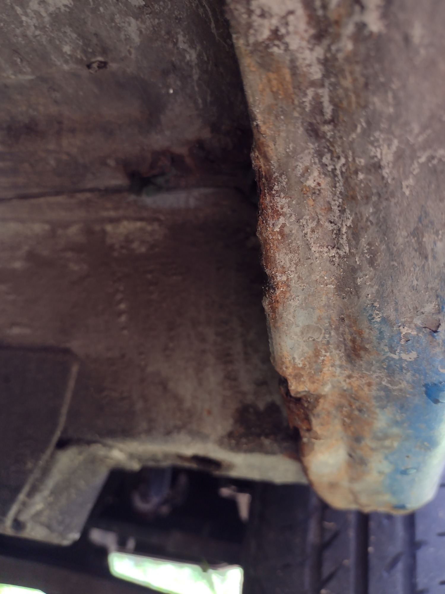

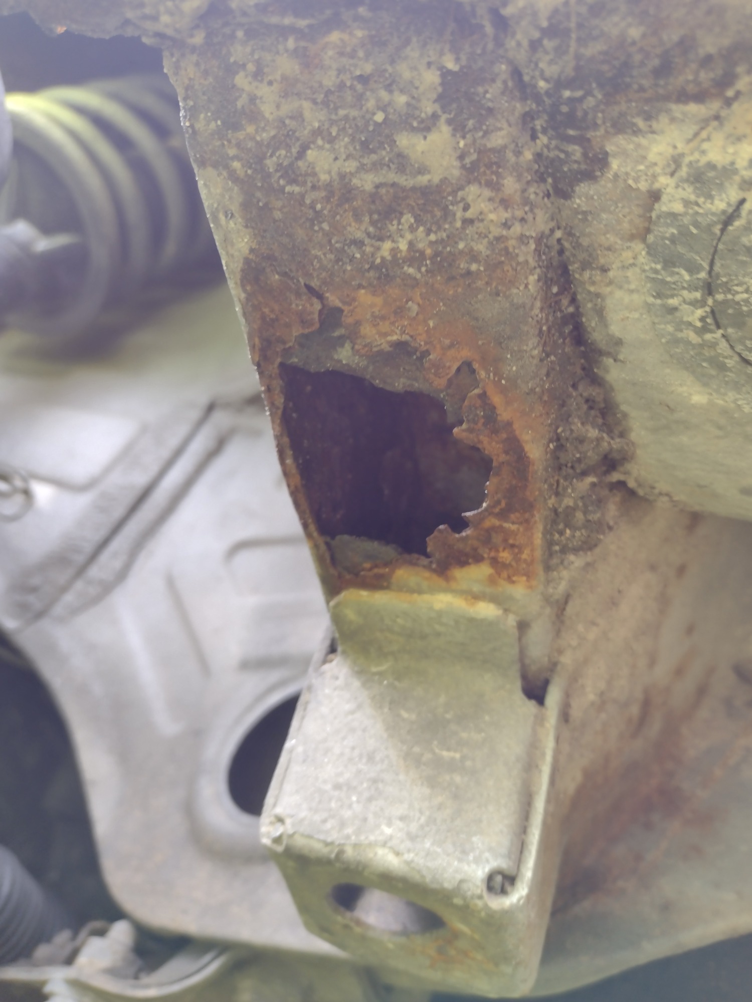

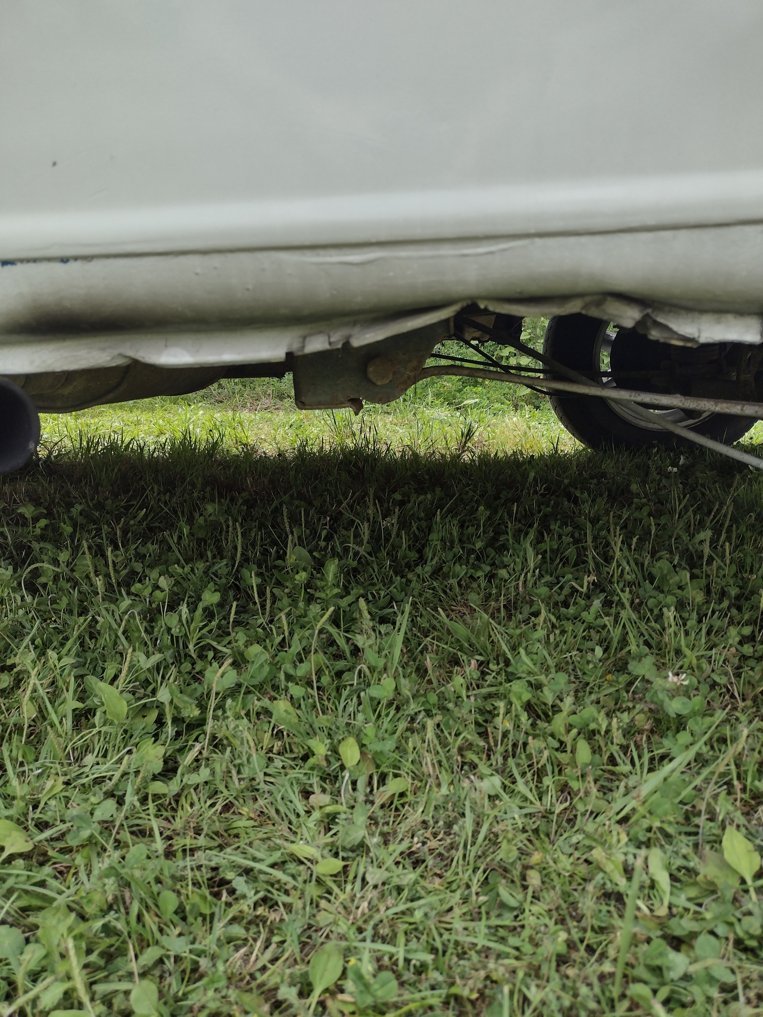

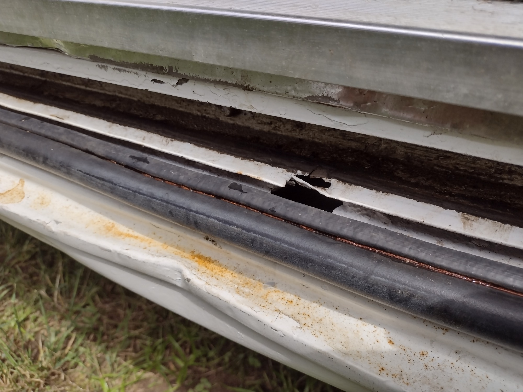

Hace años compré una t4 con algo de óxidos y en poco tiempo se la fueron comiendo. Al final la vendí xq tuve que hacerle muchos arreglos y no tenía el bolsillo para tanto. Ahora vuelvo a la carga y he visto una Ducato con algo de óxidos por abajo. El vendedor me ha dicho que un conocido suyo tiene una taller de chapa y lo deja saneado y con antigravilla por 500-600€. Cómo de fiable es eso? Soy un loco si me planteo comprarla y que un mecánico la arregle? Adjunto fotos. La furgo tiene bastante buena pinta y está a buen precio creo. No es una ganga, pero tampoco está cara.

Buff, me parecen óxidos de mucha gravedad, veo partes de chapa literalmente agujereada, bajos totalmente podridos. Huye de esa furgo (es mi consejo particular).

En las pocas fotos de los bajos que has puesto no son precisamente óxidos lo que se ven. Faltan trozos, esta totalmente podrida, y lo peor no es lo que se ve, lo peor es lo que está oculto. Es muy probable, por no decir seguro que esa furgoneta no pasan la ITV con los bajos así. Y de sanear por 600 euros... ni consiguiendo todo lo podrido en un desguace. Muchas horas de cortar y soldar hay ahi

AUPAAA Huertano,  como te han comentado todos , ni se te ocurra comprar esa furgo , de las pocas fotos que has puesto ya se ve alguna zona que no es reparable ni cortando y soldando chapa, tendrias que cambiarla entera, si es que la encontrarias,
