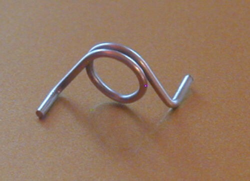

Pues te comento, la llave funciona (tanto metiéndola físicamente como con el mando) para cerrar y abrir la furgo, el problema viene cuando accionó la manija del conductor para abrir la puerta, que debe hacer algún contacto o algo y vuelve a cerrar la furgo, dejando la puerta sin estar cerrada del todo, pero "atascada". La única manera que tengo para abrir la puerta ahora mismo es dejando la llave girada mientras accionó la manija para abrir la puerta, pero al entrar y cerrar la puerta vuelve a accionarse el cierre centralizado (y esto es todavía más molesto que las dos llaves 😂)

Tienes roto un muelle que vale céntimos.
+gvr
Cita de: sejo en Mayo 13, 2022, 23:55:18 pmTienes roto un muelle que vale céntimos.
Si, exactamente uno como este
+gvr
Definitivamente es el muelle.
Aqui te explican muy bien como hacerlo y reparar la cerradura https://www.vwt4forum.co.uk/threads/repair-door-lock-spring.71372/

Le he echado un ojo al link que me has pasado (que por cierto no conocía la página, me la apunto) y parece estar muy bien explicado como dices si. A ver como me llega la cerradura porque ya se la compré al chico, si veo que no está muy allá igual y puedo intentar intercambiar el muelle a la mia y hacerle algún apaño a la que compré con esto que me has pasado para tener una de repuesto.
