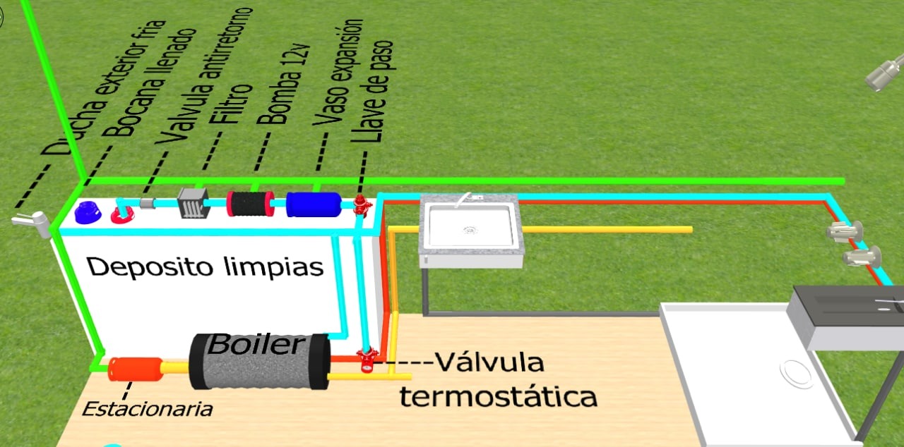

Tengo dudas de si esta instalación  sería así correcta, me podrías asesorar de si falta algo?

en principio te faltarían algunas llaves de paso antes y después de la bomba/filtro que es lo mas susceptible de averiarse o de atascarse

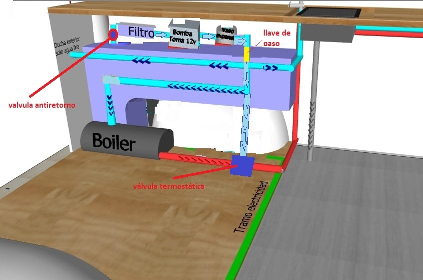

Con tu permiso, yo creo que lo haría así, poniendo bomba y vaso encima (si hay sitio como parece). Colocaría una válvula antiretorno antes de la bomba y una válvula termostática a la salida del boiler para que al abrir el grifo del agua caliente ya te salga a la temperatura que le definas, ahorrando así agua al no tener que mezclar manualmente.

si la bomba es autoaspirante la puedes poner ahí sin problema

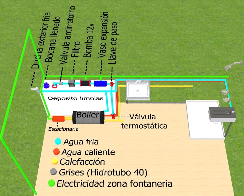

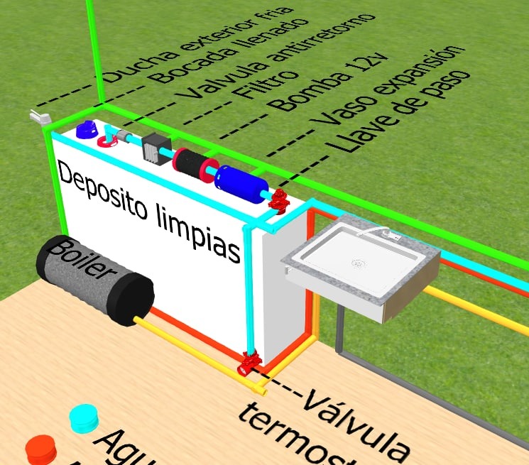

Primero daros las gracias por vuestra ayuda, modificados los cambios, lo dejo por aquí por si a alguien más le interesa y va igual de perdid@ que yo jejejeje  😉

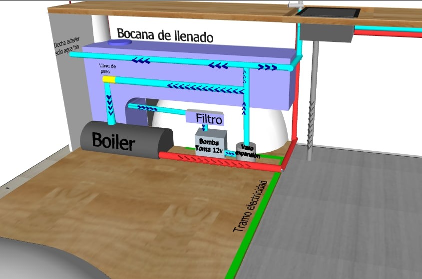

Veo la válvula mezcladora termostática a la salida del boiler pero no entiendo por donde le llega el agua fría
WolfVan
Cita de: Phoenixtoledo en Mayo 12, 2022, 08:29:35 amVeo la válvula mezcladora termostática a la salida del boiler pero no entiendo por donde le llega el agua fría
No lo entiendes porque soy una inútil y se me olvido la tirada de fría desde el tramo de la ducha exterior al boiler jajajajaja☺️
Phoenixtoledo
Cita de: WolfVan en Mayo 12, 2022, 11:22:17 amNo lo entiendes porque soy una inútil y se me olvido la tirada de fría desde el tramo de la ducha exterior al boiler jajajajaja☺️
 .meparto  .meparto  .meparto  No te preocupes que mientras el error sea en el croquis, hay tiempo de solucionarlo . ¿La salida del Boiler que pone "calefacción" qué es?

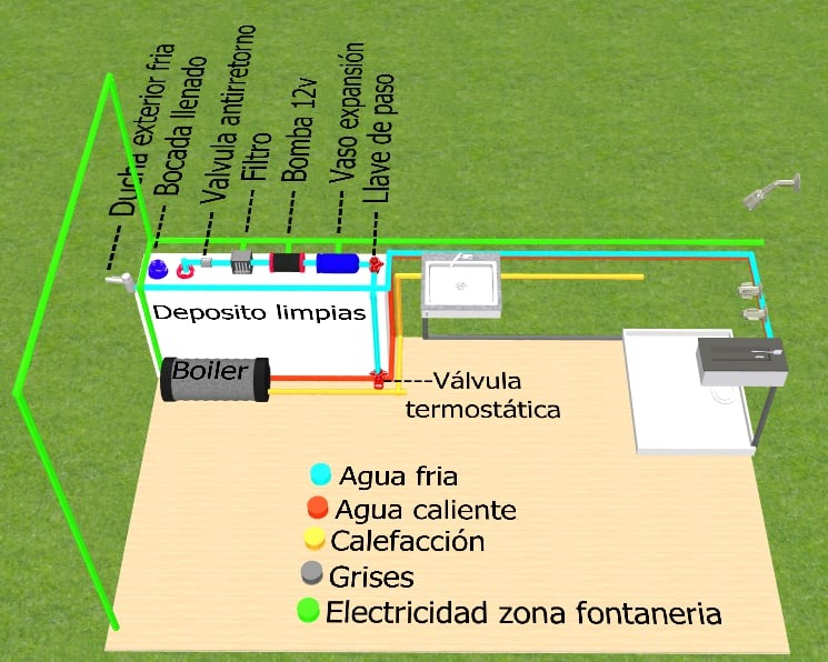

Cita de: Phoenixtoledo en Mayo 12, 2022, 11:40:44 am.meparto  .meparto  .meparto  No te preocupes que mientras el error sea en el croquis, hay tiempo de solucionarlo . ¿La salida del Boiler que pone "calefacción" qué es?
A la tercera va la vencida jejejeje
Gracias Phoenixtoledo 😉
Phoenixtoledo
Ahh vale ahora entiendo lo de calefacción.
Me gusta el esquema. Te lo copio jajajaja
