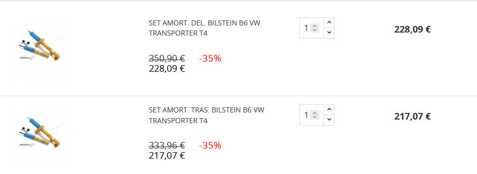

Y esa diferencia de precio?? a priori son mejores los b6 no? O es que para montarlos hay que modificar muelles si o si?? no se puede dejar los muelles que lleva y poner solo los b6? Porque por ese precio dan ganas de pillarlos
Mofis88
Entonces se pueden montar los b6 dejando los muelles de origen? Por lo que pones están mucho más baratos incluso. Si cambio los 2 delanteros puedo poner b6 sin tocar nada, pensando en poner más adelante los traseros con muelles de origen?

Los b4 en Autodoc, en web sin la app, están a 53,2 el delantero. Parece un precio razonable. Mi temor es coger b6 y que sea demasiada dureza para zonas bacheadas en una furgo con veintitantos años. Vamos, que la meta por zona de baches o adoquines, que en Santiago hay muchas, y sufra demasiado la furgo, que estará todo viejo.

El caso es que en autodoc veo los delanteros b6 a 120 euros cada uno. 53 los b4. No veo ese precio que puso el compañero. Supongo que puso al revés los precios. Es más del doble que el b4. Mucho dinero.
nico_t4
Cita de: Mofis88 en Marzo 21, 2022, 15:55:10 pmEl caso es que en autodoc veo los delanteros b6 a 120 euros cada uno. 53 los b4. No veo ese precio que puso el compañero. Supongo que puso al revés los precios. Es más del doble que el b4. Mucho dinero.
si, debió ser un error
