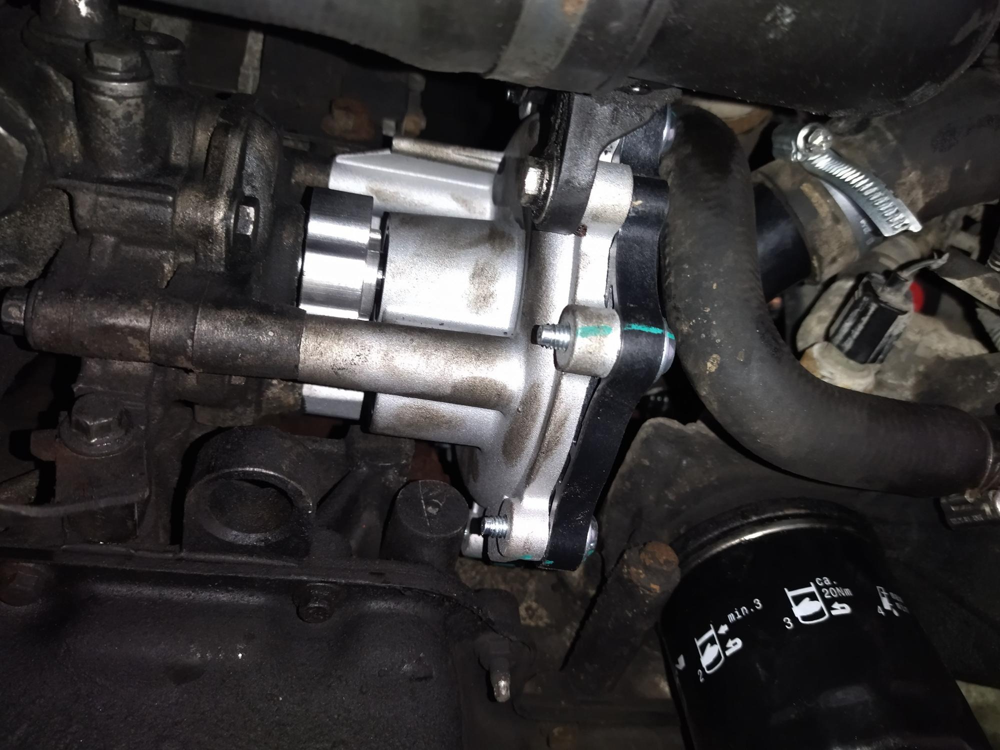

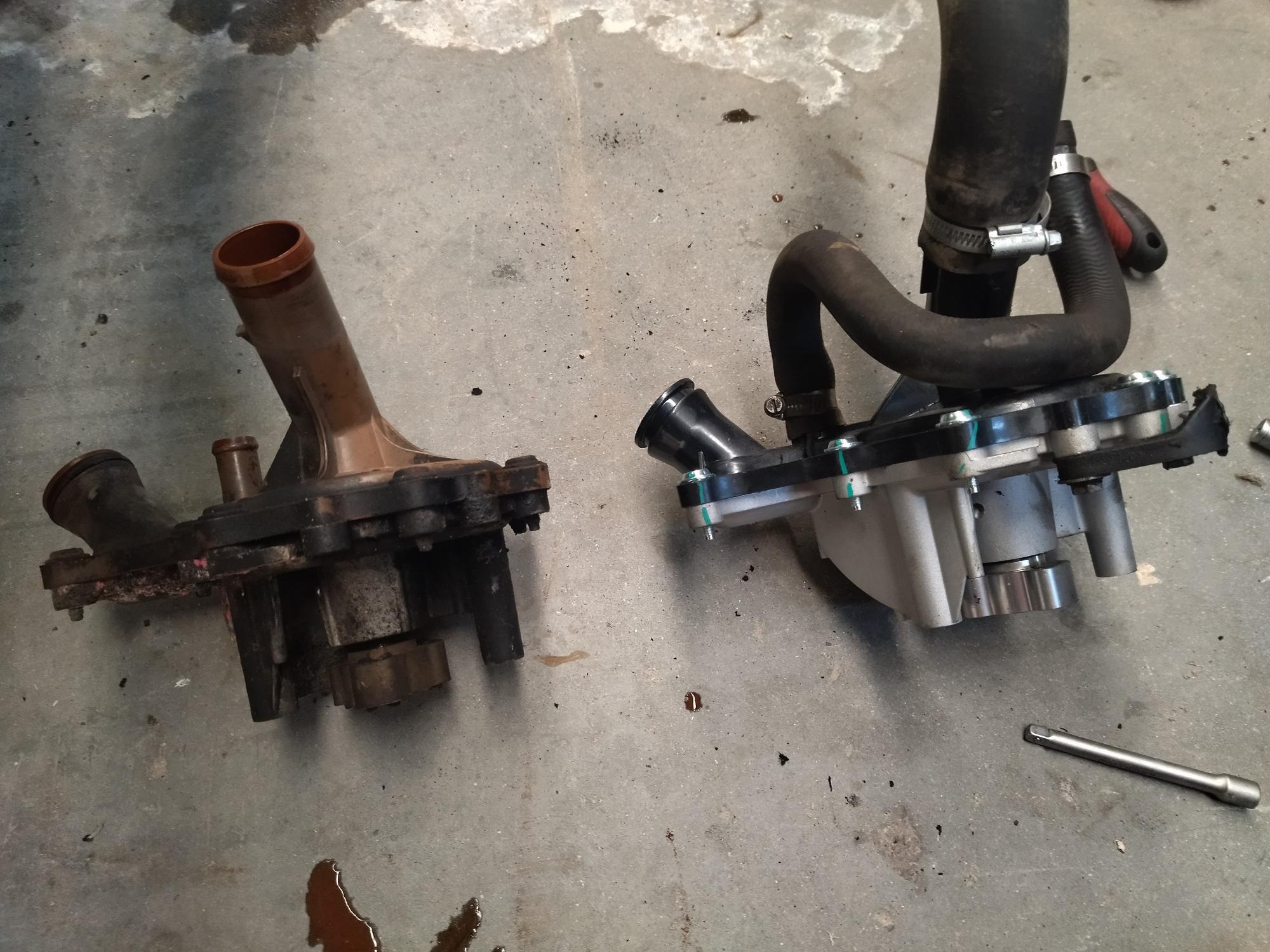

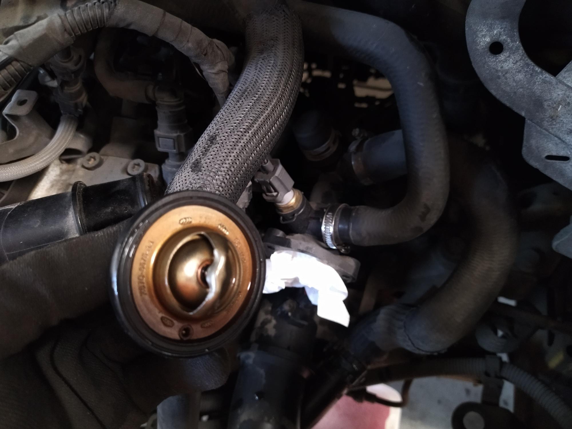

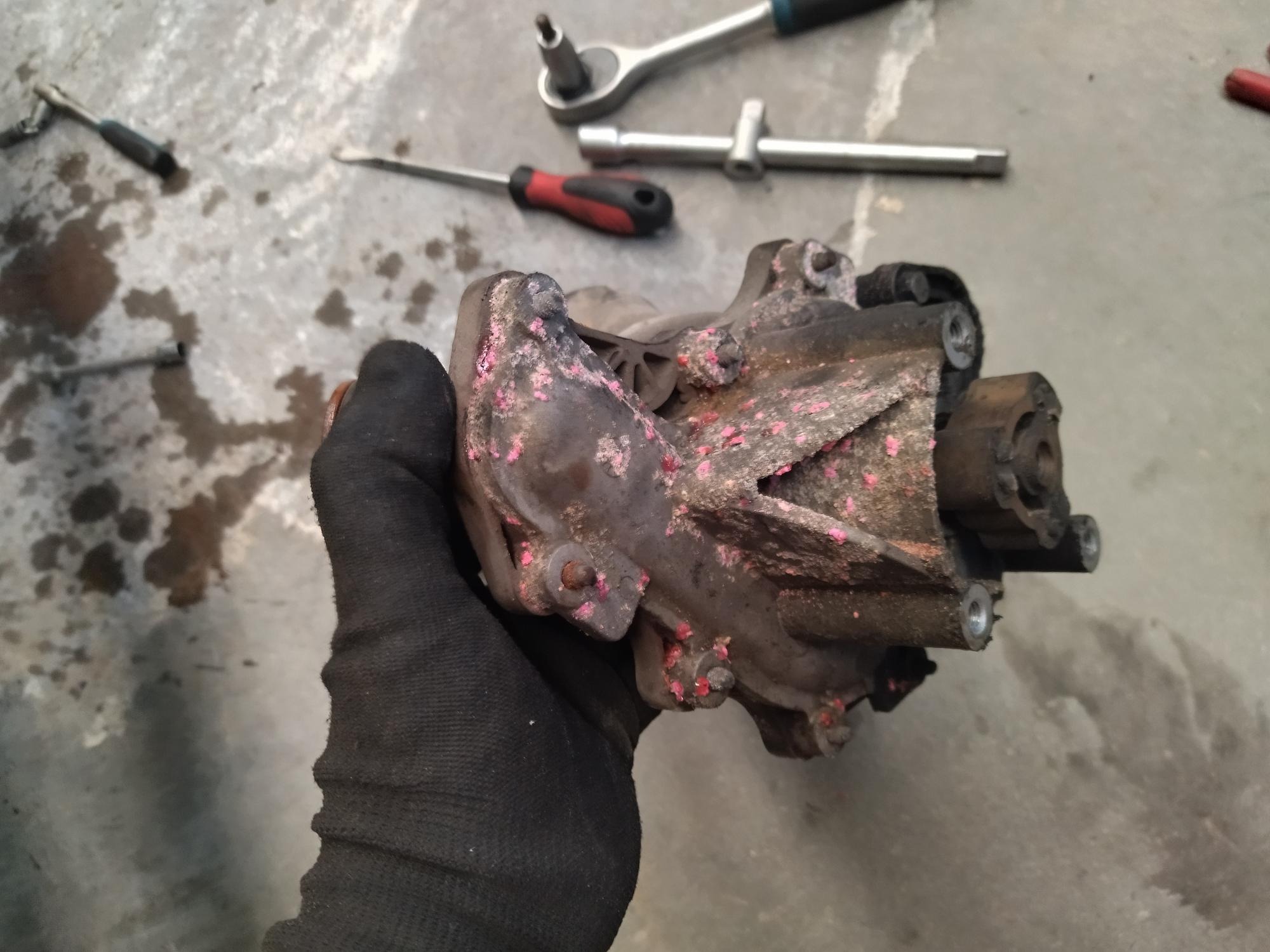

Lo primero, vaciar el circuito refrigerante soltando la manguera que va al enfriador del aceite, que es la parte más baja del circuito. Desmontar la caja del filtro de aire para tener mejor acceso a la caja del termostato.
Volvemos a colocar todo y nos bajamos otra vez a por la bomba del agua. Creo que está claro que necesitaba un cambio.
La única "complicación" de esta operación es que hay que desmontar la correa de accesorios que va a la bomba de dirección y soltar la bomba de dirección, que trabaja solidariamente con la bomba de agua. Pero vamos, que yo era la primera vez que lo hacía y no he tenido problema.

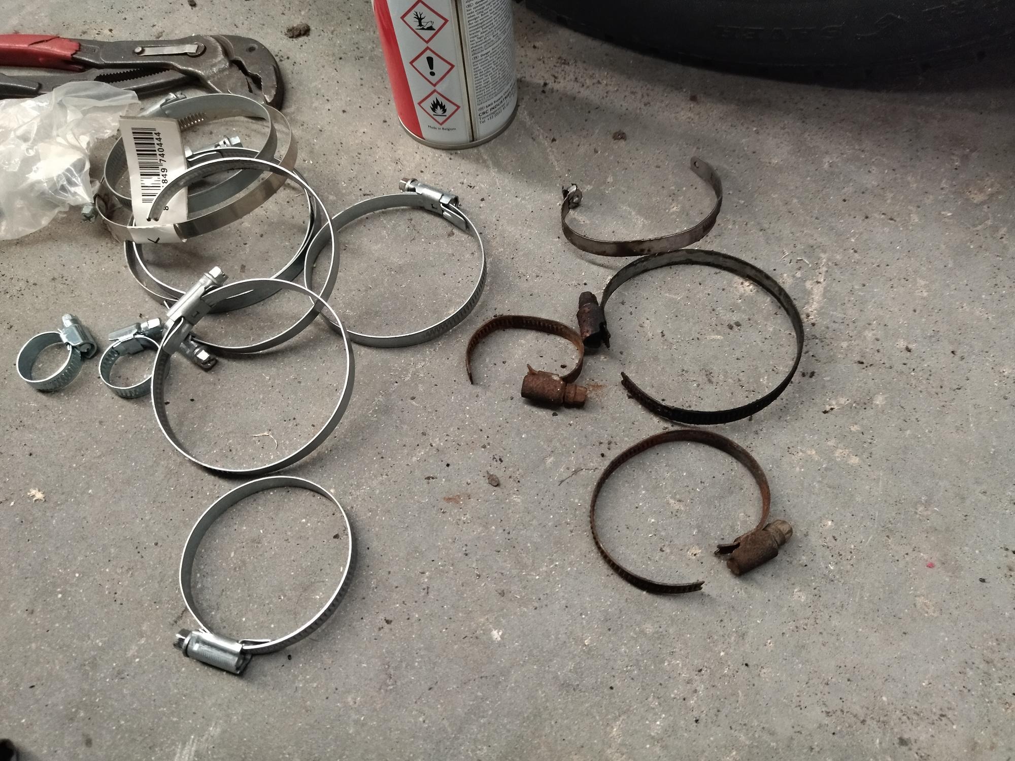

Ya aproveché, y estuve cambiando algunas abrazaderas que estaban en bastante mal estado. Ya en uno de los manguitos estaba fugando un poco.

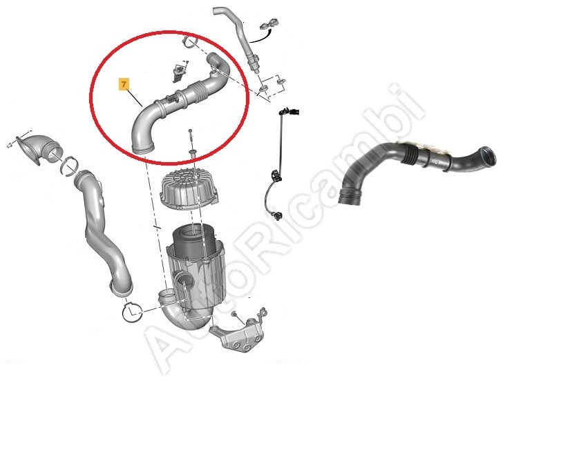

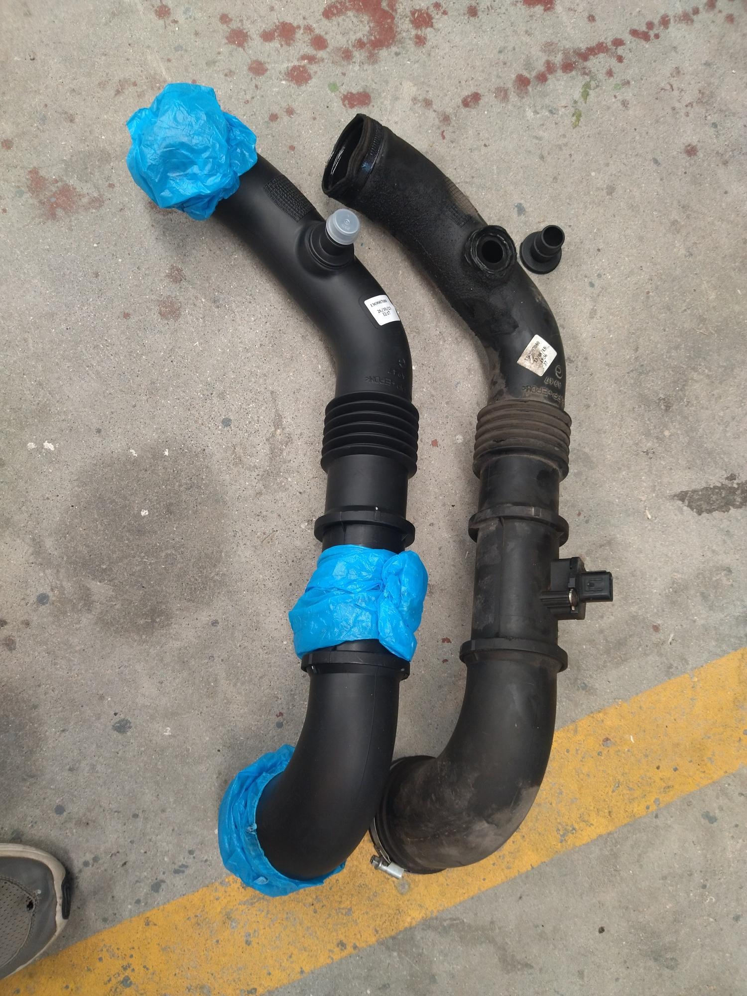

Ayer estuve cambiando el manguito de admisión del turbo. Al parecer, en algún momento se había roto el tetón que conecta con la válvula PCV y lo habían ñapeado con sika, y el otro día cuando lo estuve comprobando se soltó nada más tocarlo. 78€ la pieza original comprada en concesionario Peugeot y recibida de un día para otro. Estuve mirando aftermarket pero no me salía nada (ni en Oscaro ni en Autodoc, ni nada), y la pieza original más barata eran 64€ pero me tardaba 15 días en llegar.
El acceso es angosto pero no tiene ninguna complicación cambiarlo, hay que quitar el sensor del caudalímetro del manguito viejo y colocarlo en el nuevo.

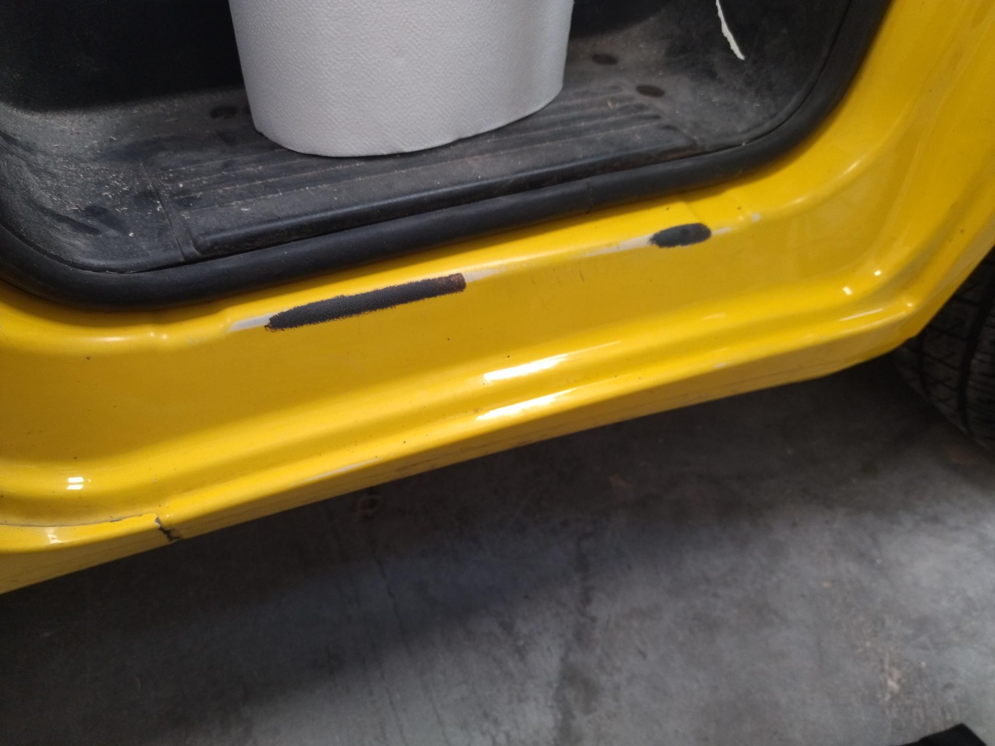

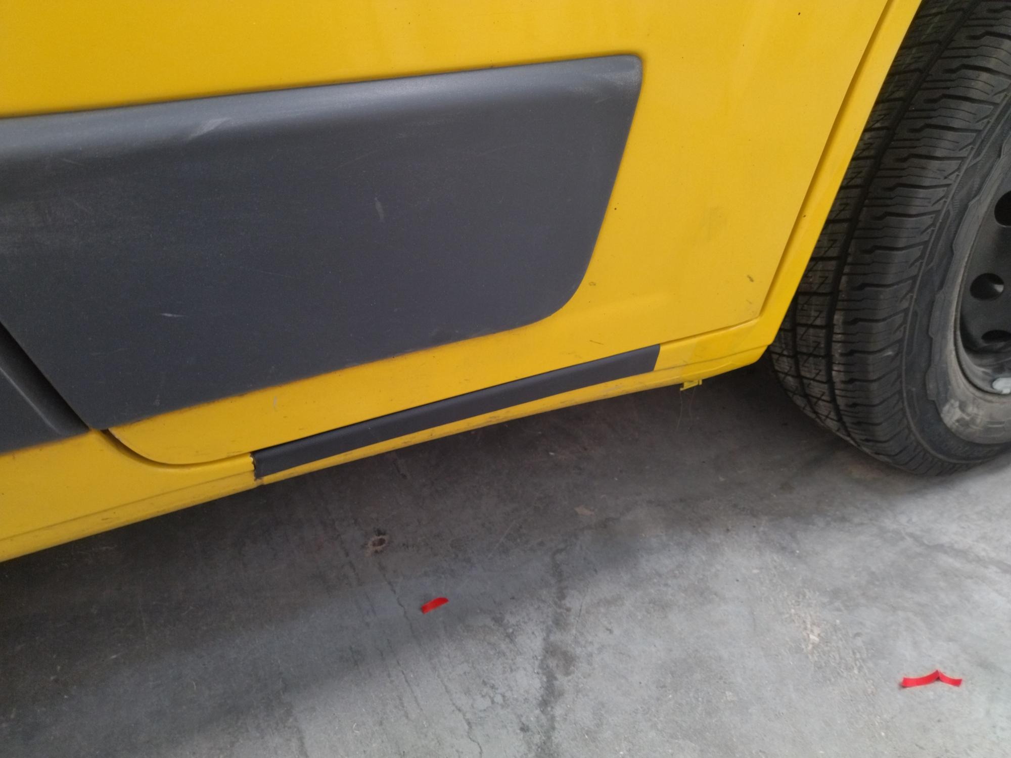

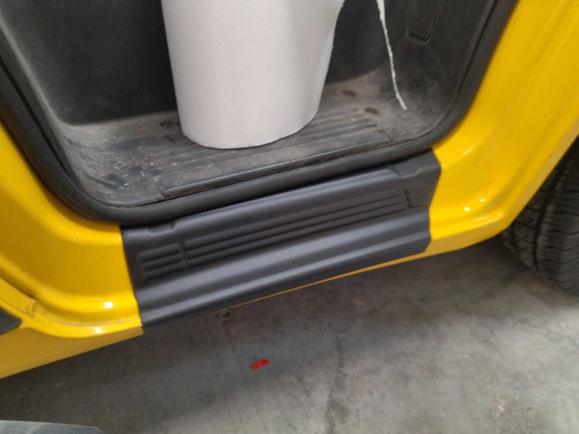

Hace tiempo compré unos protectores para proteger la zona baja del escalón. Al bajar siempre se roza y de hecho la pintura estaba desgastada en esa zona, en ambas puertas. Traté las zonas desgastadas y lo pegué con la cinta de doble cara que lleva la pieza.
Por si a alguien le interesa. Aunque pone hasta 2014, la mía es del 2015 y encaja a la perfección.
