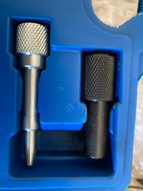

Por cierto, compre los utiles de calado de amazon, aparte del util para el tornillo del dumper y la chapa del arbol de levas vienen dos pasadores que no se si he de usar. Uno pone que es para calado bomba inyección y otro cigueñal.

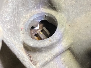

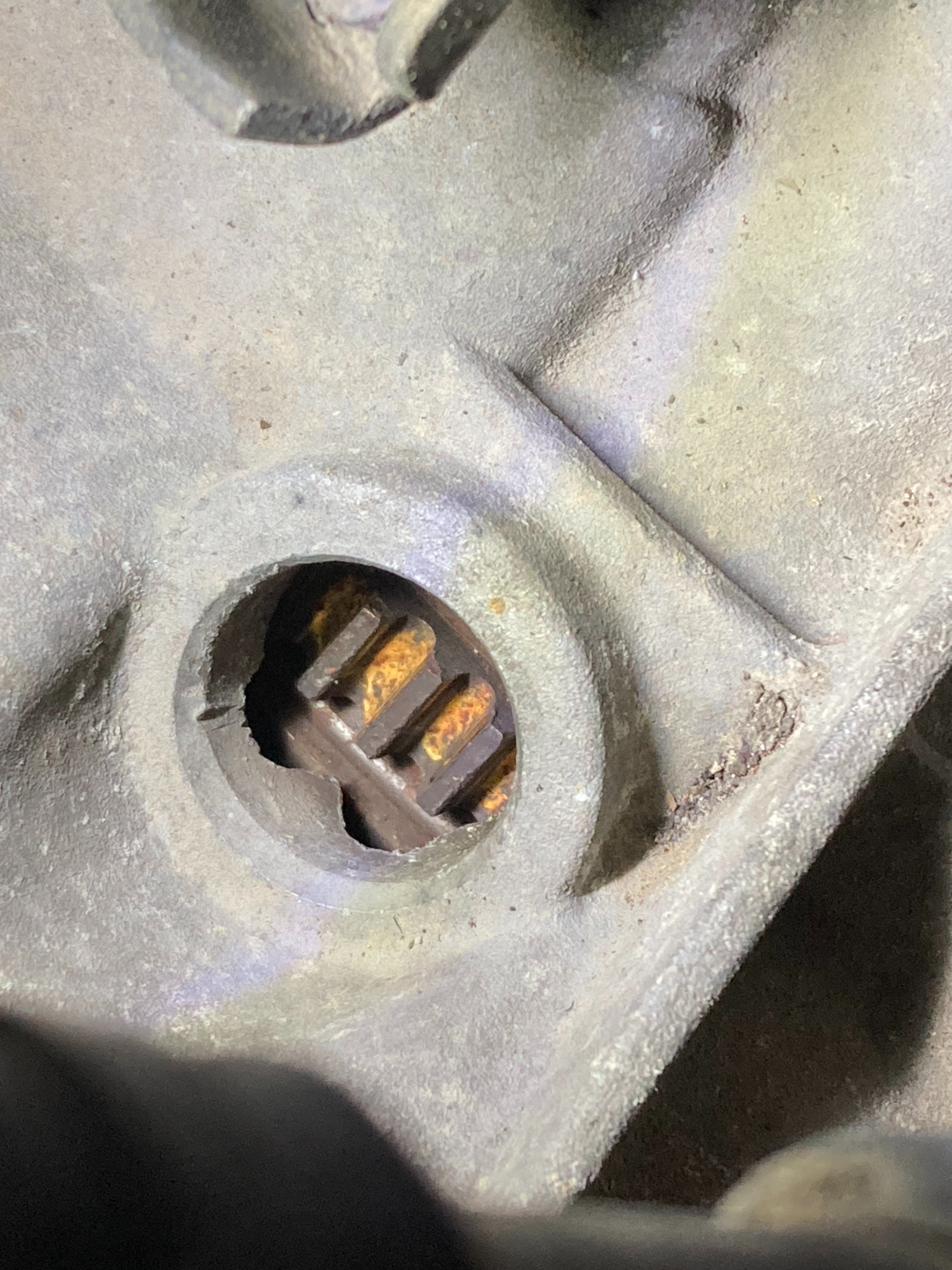

Bueno, hoy le he dado un rato al tema.
He mirado de poner el motor en marcas pero no consigo ver la marca del volante motor.
Hay como 4 piñones pintados y con mugre de no llevar el tapón, intentaré pasarle un cepillo de puas a ver si consigo verlo...
La bomba si que esta mas claro el ponerla en marcas, no he tenido problema. Y el arbol de levas es facil el ponerlo en Cil1 PMS.
Por cierto, con el kit de calado vienen estos dos utiles que no se si esque estan de sobras o que, por lo visto son para calado de bomba y de volante motor pero no se donde se introducen o es que son para otro motor. Si alguien me lo sabe decir se lo agradezco mucho.
Nisio
A ver, si tienes la bomba y el árbol de levas en el punto el cigüeñal debería estarlo también. La marca no está en los dientes, está en la parte lisa que está junto a la flechita en tu foto, y al menos en la mía es una raya con un 0, cuesta encontrarla pero está. Lo que si que te aconsejo es que pintes marcas antes de desmontar nada, ya que así te será más fácil volver a encontrar los puntos en el caso de tener que volver a hacer ajustes.
Los pasadores no son para este modelo, ya que el kit sirve para mas motores.
FORATATA
Gracias!
Como bien dices he puesto la bomba bien en marcas y por fin he conseguido ver por la ventana la marca que es como una U.
La he marcado con tipex para que me sea mas fácil encontrarla luego.
El próximo día me pondré con el tornillo del dumper.
